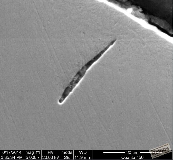

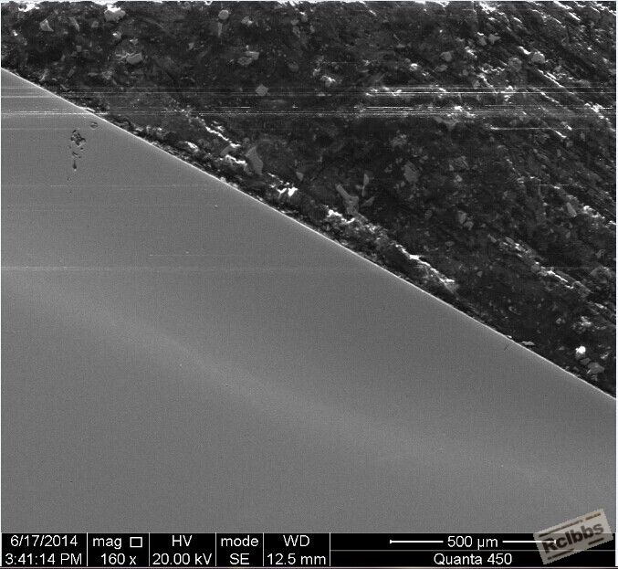

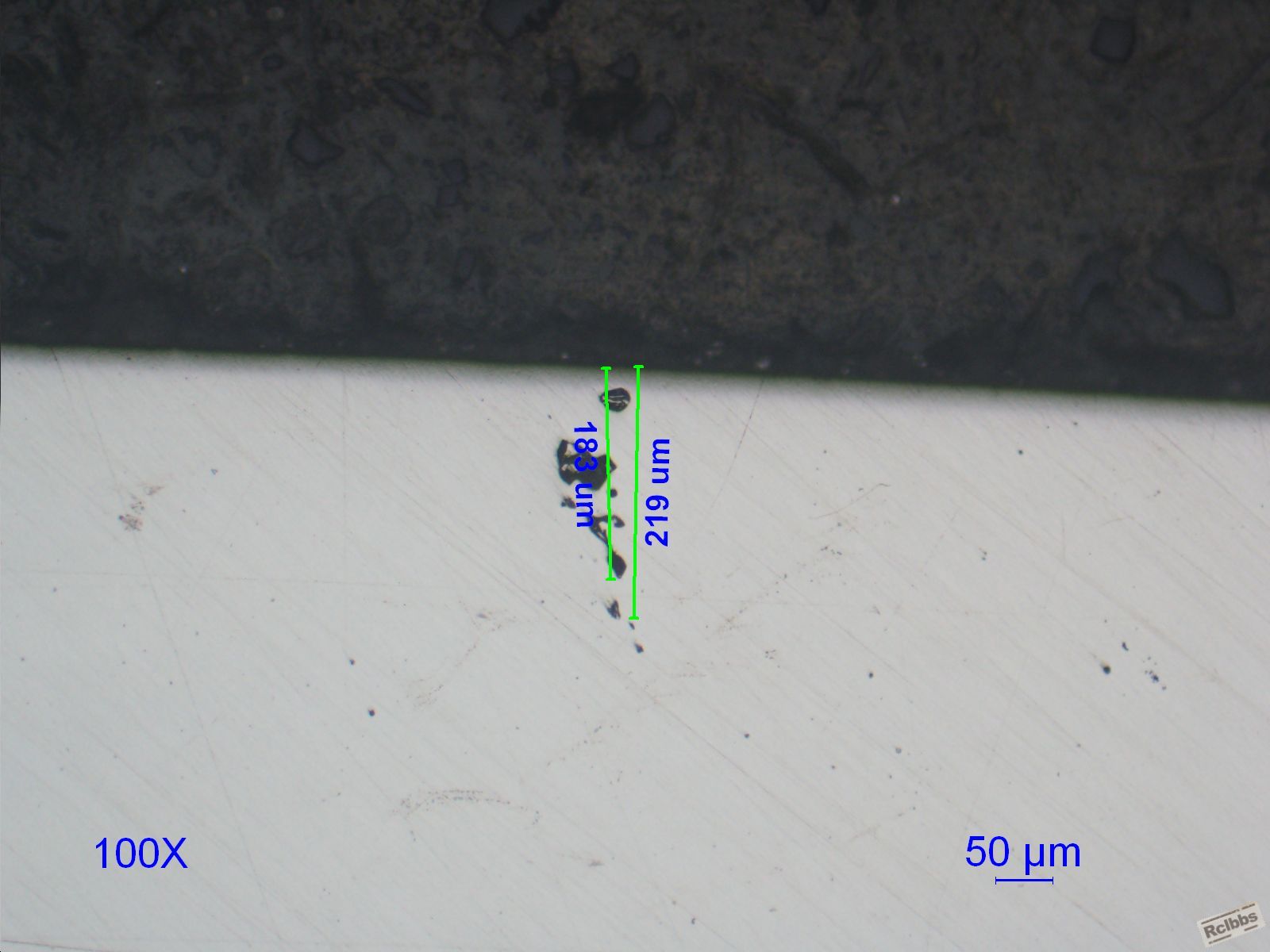

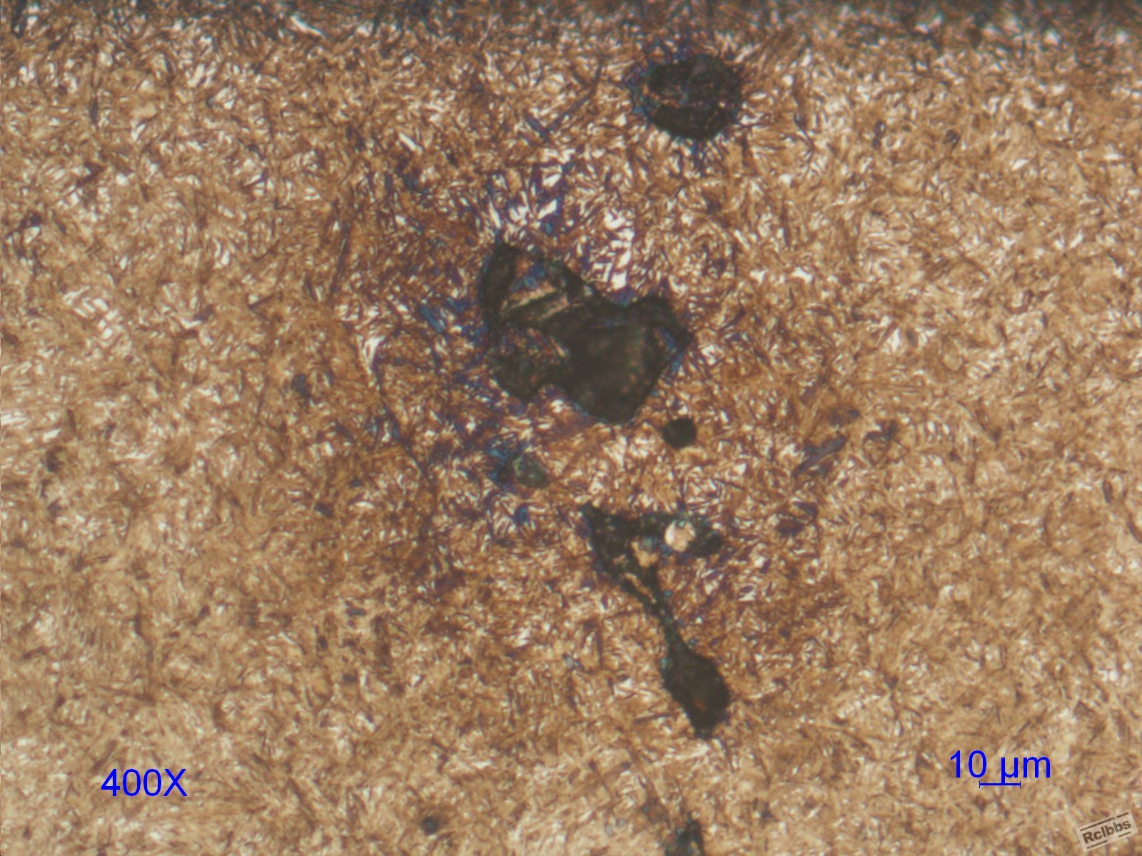

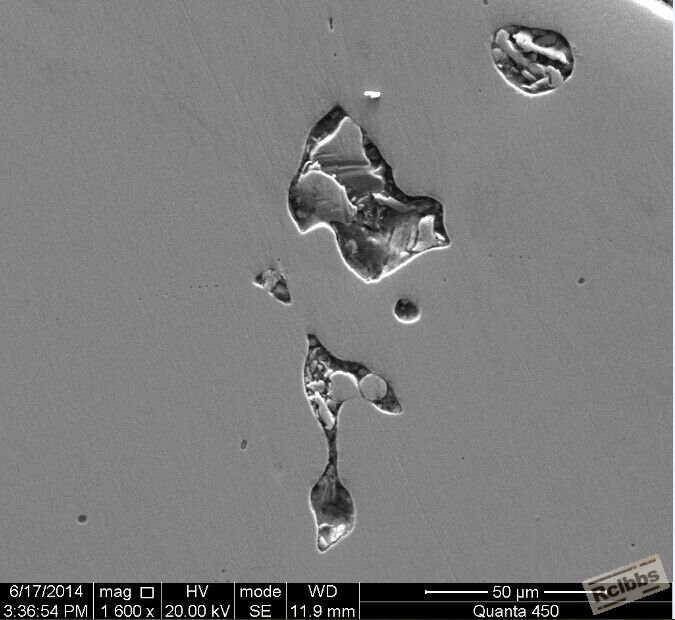

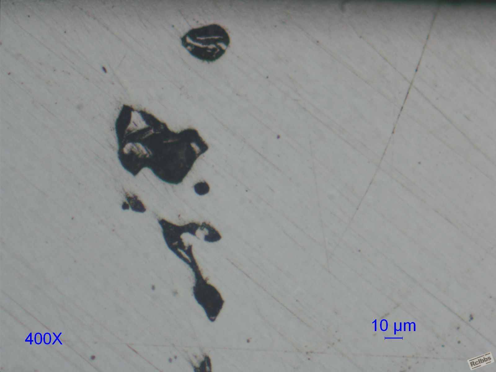

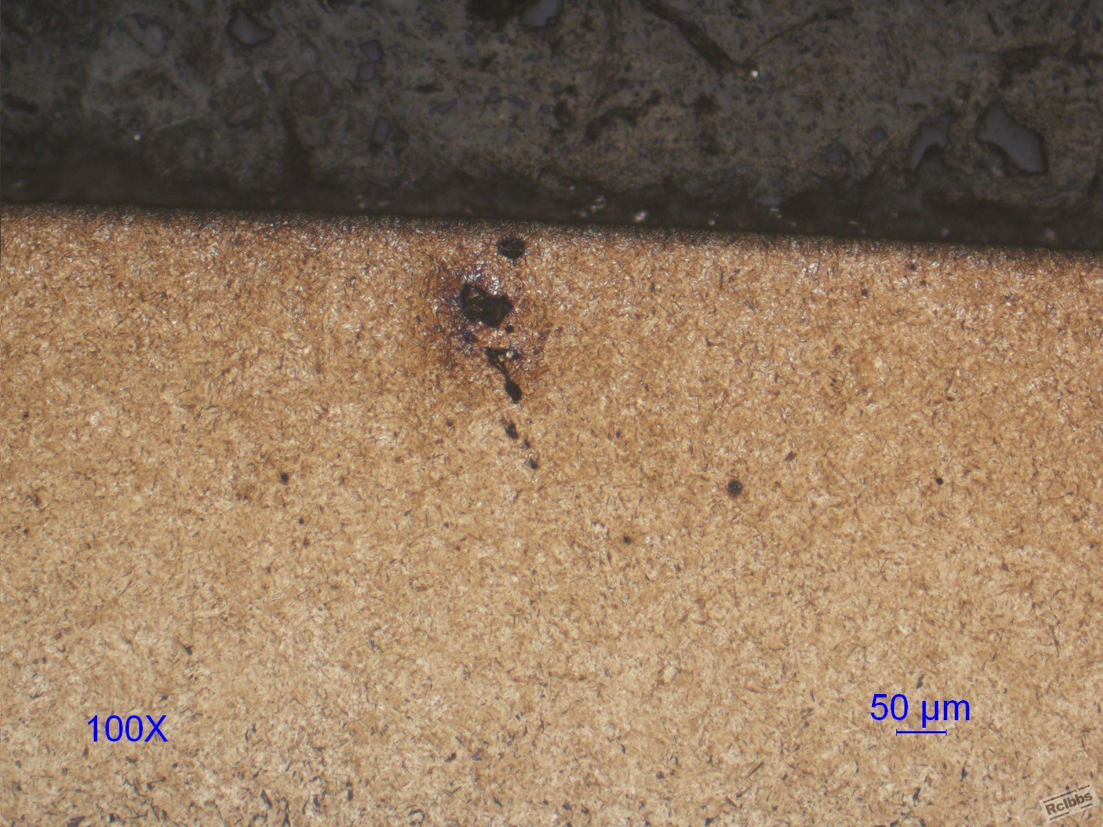

祝贺楼主发现新的缺陷品种!
发表于 2014-6-19 13:56:43 | 显示全部楼层
反复再抛光,腐蚀看看,感觉是材料夹杂
发表于 2014-6-19 14:26:27 来自手机 | 显示全部楼层
目测应该是夹杂,不成晶体结构。

大家再看看这是什么,同一个零件,同在边缘。

磁粉已经探出来了,找到位置已经切开,金相看过,扫描电镜看过,为什么要还要做x光

不好意思,你说的是能谱分析,不是X光,我已经做过了,氧化铝、氧化铁为主。

这应该是非金属夹杂。

你说的氧化铝、氧化铁是说的第一个缺陷吧?第二个是怎么确定了没?空洞型的缺陷?
 楼主| 发表于 2014-6-22 18:54:48 | 显示全部楼层
第二个判断为气孔…………………………

氧化铝常见工业应用一般是磨料和耐火材料,但是磨削一般进不了这么深,估计是前道热加工(比如轧钢)时落到耐火材料上,耐火材料破碎嵌入原料导致非金属夹杂。

一:可能是通到表面的气孔,在空洞周边有残余A存在。  二:也可能是其它夹杂物,是降低Ms点的夹杂物质, 相当于这里的淬火温度太高,残余A保留。

您说的这些和我这有何关系?我金相上没看到异常。
主要问题是,我在毛坯上也发现了。
