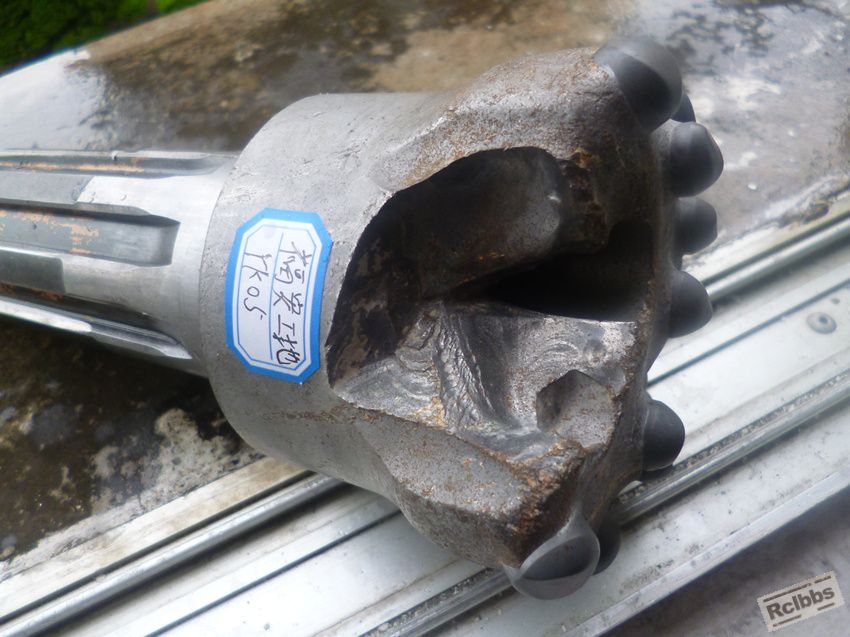

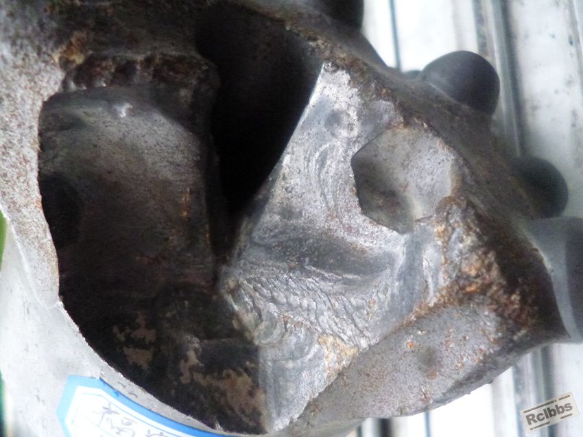

做热处理做了一段时间了,金相懂一点,但对于断口分析还是门外汉,连基本的步骤都不清楚,比如拿到一个断裂的工件,该如何一步步的分析?请教各位师长前辈指导!
例如:最近我司生产的潜孔式钎头有一件头部出现了断裂,如下图,材质18CrNi3MoA  热处理工艺 910℃ 碳势1.0 强渗4h  扩散2h  碳势 0.8   降温到840淬火。在凿岩时,两次打到水。具体情况就是这样的。

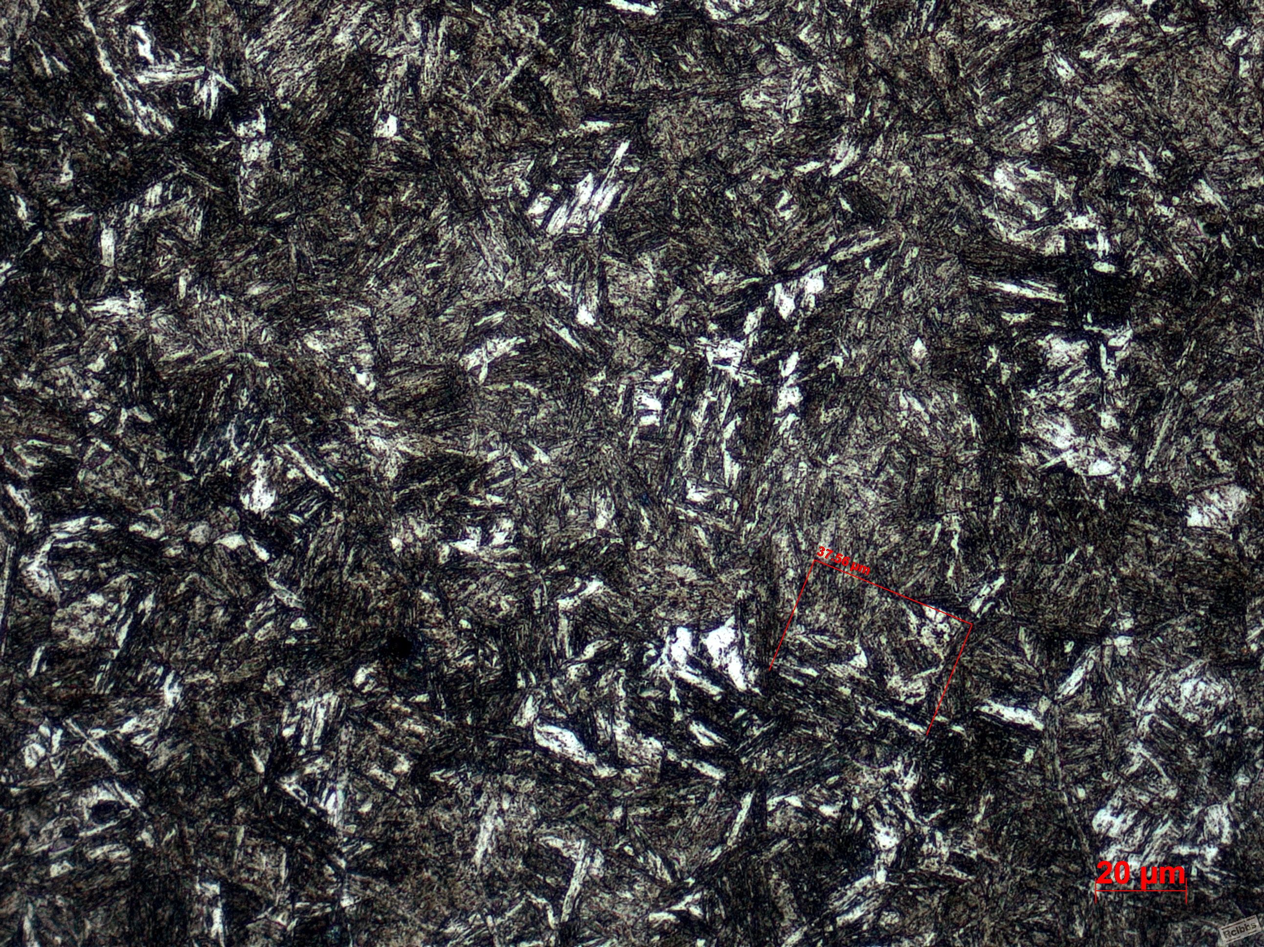

梅工,这个是不是铁素体有点多呀,组织是不会有点儿粗?
