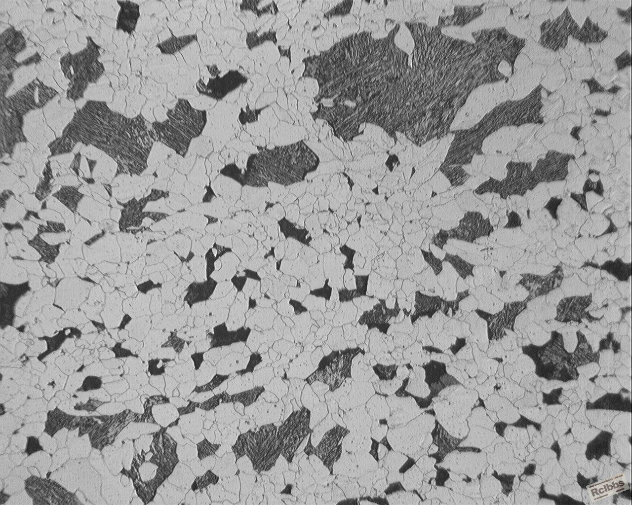

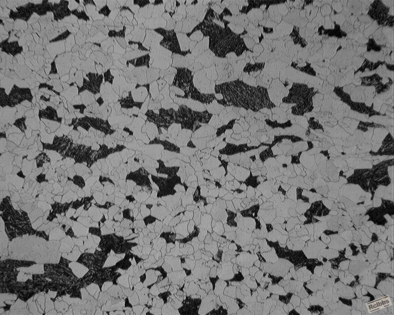

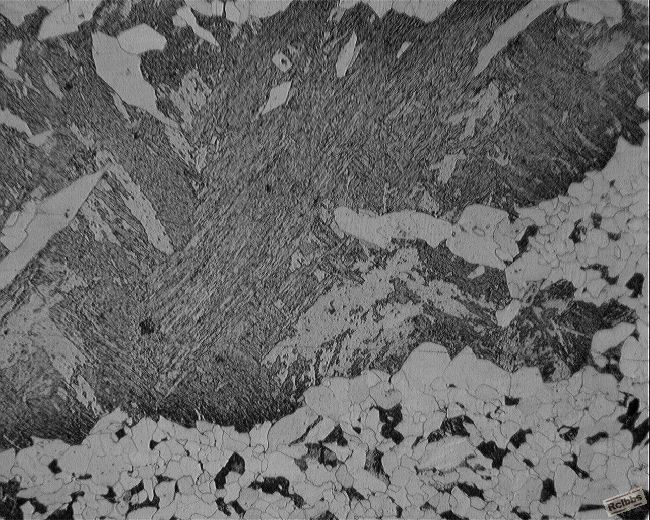

09Cr2AlMoRE正火后的金相
图片放大倍数均为100倍
含碳0.9%、含铬2%、含铝1%、其它为钼和稀有金属。正火温度950,请问各位专家,照片上的组织是什么,是否为正常的正火组织
签到天数: 50 天
发表于 2014-6-19 17:55:13 | 显示全部楼层
你好,请问这种材料是哪一族的稀土元素,稀土总量要求多少,应该是用作换热管上的吧,稀土有钉扎,细化晶粒的作用吧
签到天数: 608 天
发表于 2014-6-19 18:16:47 | 显示全部楼层
我看是铁素体(约80%)+上贝,是否材料不对啊?
gtn1314 + 10 感谢支持!
签到天数: 941 天
发表于 2014-6-19 20:36:54 | 显示全部楼层
不正常,有粗晶、混晶。
gtn1314 + 10 感谢支持!
发表于 2014-6-19 21:25:08 | 显示全部楼层
发表于 2014-6-20 11:59:58 | 显示全部楼层
您看出上贝了,我怎么看不出啊
签到天数: 608 天
发表于 2014-6-20 12:12:08 | 显示全部楼层
紫琅人 发表于 2014-6-20 11:59
您看出上贝了,我怎么看不出啊
那么,兄弟,你认为是什么组织呢?交流出真知呀!
发表于 2014-6-20 12:34:01 | 显示全部楼层
同意四楼的看法,混晶,粗晶组织;个人看是第一张类似有上贝,其它的觉得大部分铁素体,部分贝氏体,珠光体;属于不正常的正火组织
发表于 2014-6-21 08:58:32 | 显示全部楼层
浅黑色的是B,打下硬度就很明显,感觉材料偏析比较厉害,要不就是温度相对高点了
签到天数: 216 天
 楼主| 发表于 2014-6-21 15:59:34 | 显示全部楼层
谢谢各位前辈,
签到天数: 16 天
发表于 2014-6-23 20:50:17 | 显示全部楼层
我感觉是半条马氏体啊:lol
