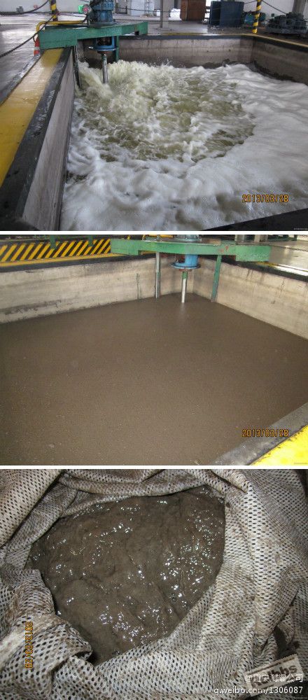

发表于 2014-6-21 17:10:33 | 显示全部楼层
有机淬火剂,,不解释
淬火介质出了什么问题
http:// QQ图片20140621171816.jpg /forum.php?mod=viewthread&tid=2932&fromuid=1300
(原帖: 热处理热处理)
原因比较多。。多了解下无机淬火剂吧
发表于 2014-6-22 11:11:27 | 显示全部楼层
这第三图片是泥渣吗?这个问题我们也遇到过,没法消除

发表于 2014-6-25 19:38:30 | 显示全部楼层
有机聚醚物 氧化了。。在溶液里是难清除的。。日久淬火冷却必然受影响。。
