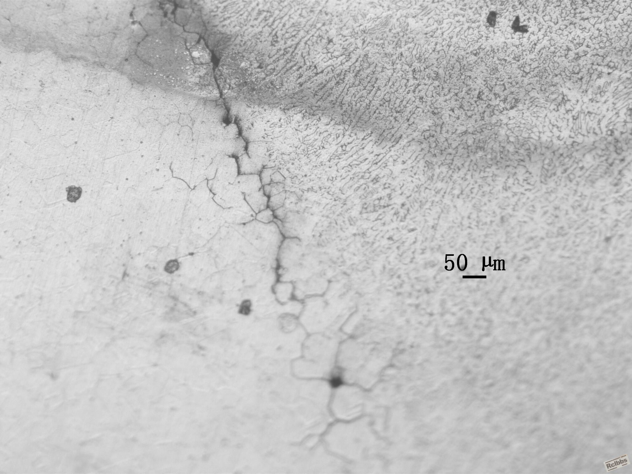

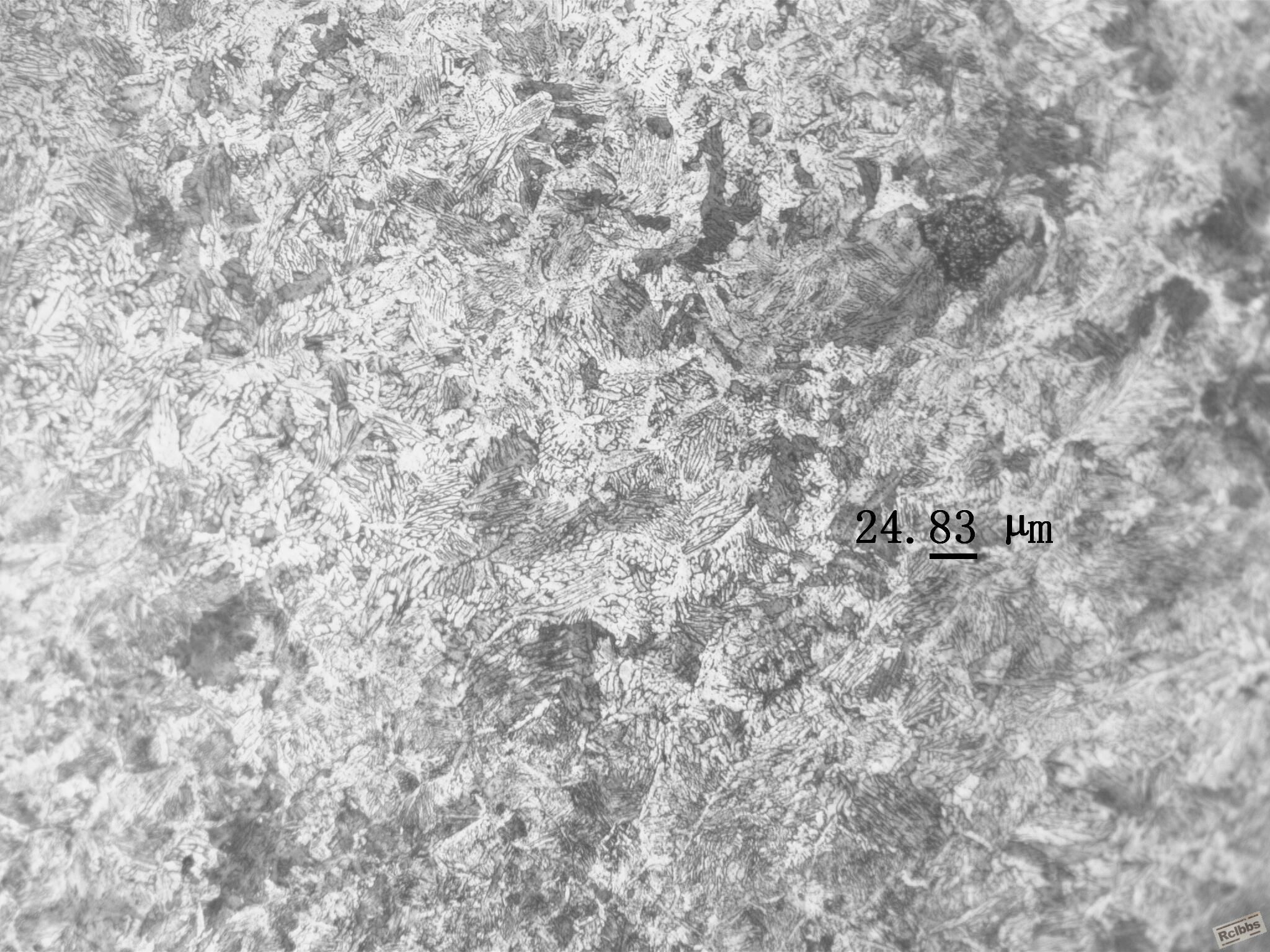

某化工厂制氢设备,猪尾管和法兰接合管焊缝熔合线处开裂。开裂方式为刀状开裂,焊缝组织异常,请大家说说是什么原因?

熔合线开裂处
熔合线开裂处
焊缝异常组织
焊缝异常组织

发表于 2014-6-19 20:29:03 | 显示全部楼层
小熊提供的资料太少了!
我认为:焊接操作不当引起开裂的可能性为大。
 楼主| 发表于 2014-6-20 09:29:00 | 显示全部楼层
母材分别为304不锈钢和321不锈钢,我的观点和您相同,应该是焊接时在敏化区停留过久。
发表于 2014-6-20 10:39:17 | 显示全部楼层
个人认为发生晶间腐蚀,可对未开裂部分做试验确认 GB/T4334-2008 方法E
