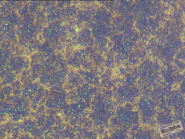

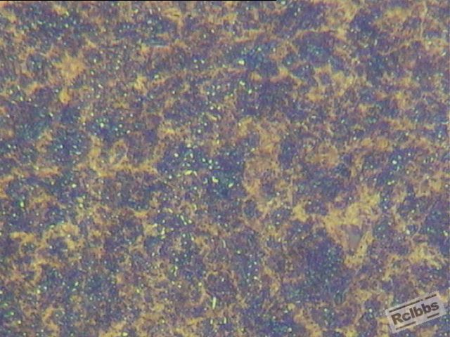

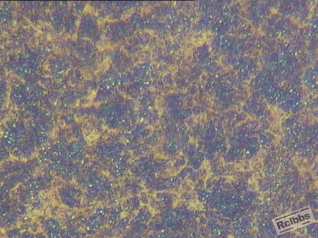

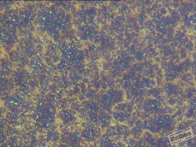

今天操作工失职,导致一批产品在生产过程中一区淬火温度低于800℃,最低的时候到了520多℃,二区温度最低的时候是814℃,三区温度正常,有840℃,四区温度也正常。淬火硬度打出来是正常的,金相组织我学艺不精,请高手帮我看一下,谢谢!
500X
500X
500X
500X
500X
500X
500X
500X
发表于 2014-6-21 21:18:02 | 显示全部楼层
镜下不知道看着如何,组织我感觉没有大问题。应当是:隐晶马氏体+弥散分布的球粒状碳化物。
图片中我辨别不出屈氏体组织。残奥可能有点多,但也可能和腐蚀程度有关。残余奥氏体一般只要不是大块状的存在,也问题不大。因为残奥可以自己转化为马氏体。
回复 顶 2 踩 0
发表于 2014-6-22 08:59:02 | 显示全部楼层
     我同意楼上的看法认为金相组织没有问题。过程出现异常情况可以这么分析:1、2区温度下滑影响工件预热程度,会导致工件到了3区时没有达到预定温度,这样3区前段实际是在替代预热区的作用,结果是工件真正的保温时间在缩短。
    在预热区温度降低情况下结果没有影响淬火硬度与组织,由此说明在各的区正常状态下适度提高工件送进速度是可以保证产品淬火质量的,你的还设备存在提高产能的空间。
回复 顶 1 踩 0
发表于 2014-6-20 11:30:10 | 显示全部楼层
我个人看法楼主的材料组织形态,是淬火马氏体,残余奥氏体,颗粒分布碳化物;団絮状屈氏体;加热不足和保温不足引起;
回复 顶 1 踩 0
 楼主| 发表于 2014-6-20 22:42:54 | 显示全部楼层
紫琅人 发表于 2014-6-20 11:30
我个人看法楼主的材料组织形态,是淬火马氏体,残余奥氏体,颗粒分布碳化物;団絮状屈氏体;加热不足和保温 ...
怎么解决,重新淬火可以吗?
发表于 2014-6-23 16:17:28 | 显示全部楼层
xubinbin2011 发表于 2014-6-20 22:42
怎么解决,重新淬火可以吗?
keyi 可以参考4楼五楼的看法,个人意见,一个在镜头下观察屈氏体级别,要是级别比较高,产品技术也有一定要求,可以重新一次热处理处理的;第二,炉子检测热电偶,和电炉丝是否异常;有异常及时更换处理。
 楼主| 发表于 2014-6-24 19:55:14 | 显示全部楼层
紫琅人 发表于 2014-6-23 16:17
keyi 可以参考4楼五楼的看法,个人意见,一个在镜头下观察屈氏体级别,要是级别比较高,产品技术也有一定 ...
谢谢,炉子刚买来使用了不到3个月,应该没有问题,一区停止加热应该是操作工的误操作引起。
发表于 2014-6-28 22:33:28 | 显示全部楼层
o ji就是说炉子加热开关没有打开对吧,一直关闭状态,理解,以后注意就是
签到天数: 212 天
发表于 2026-7-23 11:17:12 | 显示全部楼层
黑色团状,轻腐蚀,清理干净水迹观察一下。 应该不是屈氏体,这麽多屈氏体硬度会偏低
签到天数: 138 天
发表于 2026-7-23 13:29:06 | 显示全部楼层
腐蚀有点深,轴承钢比较在意屈氏体是不是超标,可以轻腐蚀看看
签到天数: 40 天
发表于 2026-8-9 18:56:36 | 显示全部楼层
用2%硝酸酒精腐蚀,观察屈氏体级别是否符合GB/T 34891-2017标准,另外检测硬度是否合格,如不符合要求,原则上是允许返工,但是返工对热后产品的尺寸,变形会有影响,气氛因素也会影响脱碳层,返工有风险,策划很重要。
对于今天的楼主相信已经解决了。
