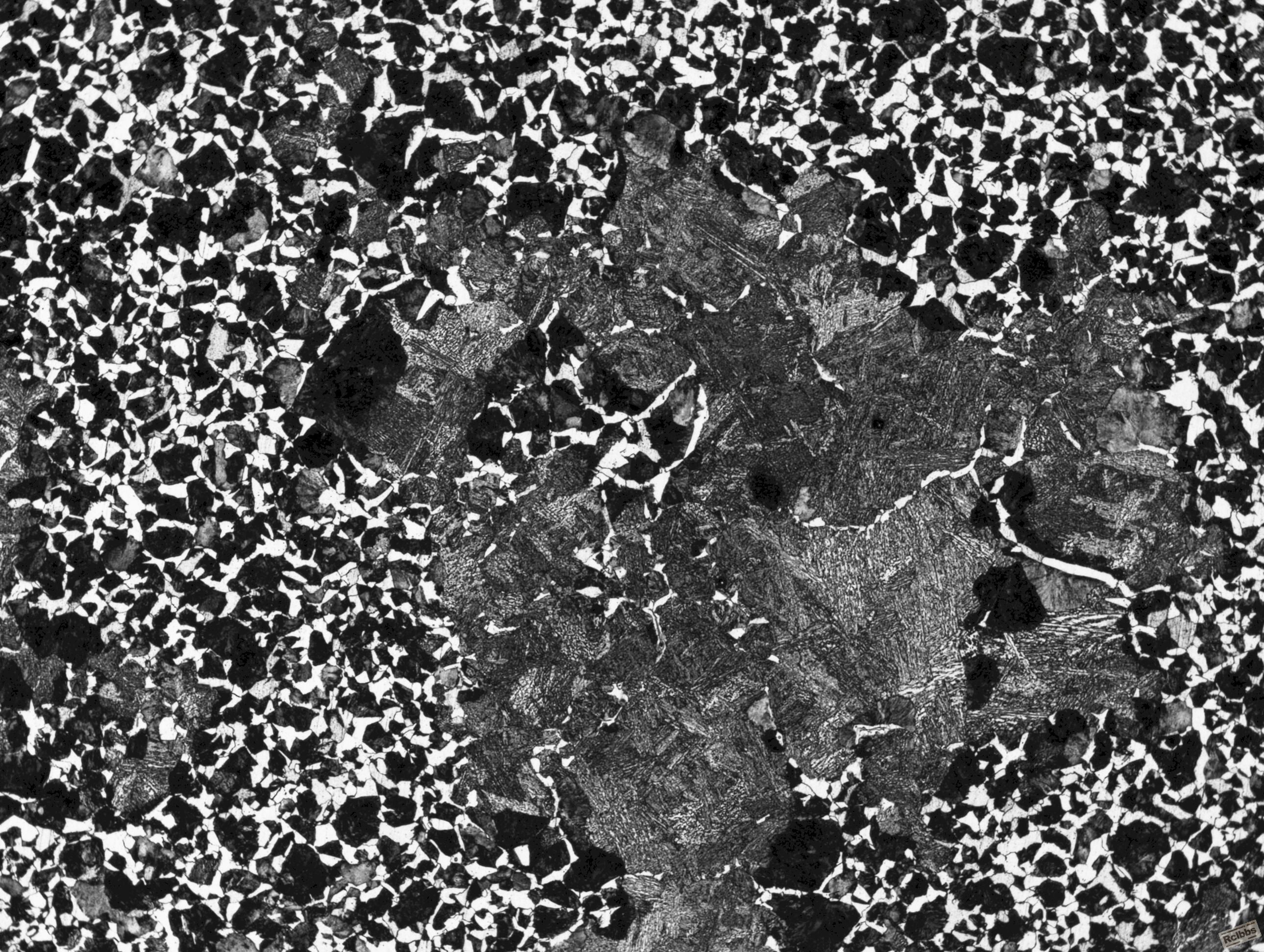

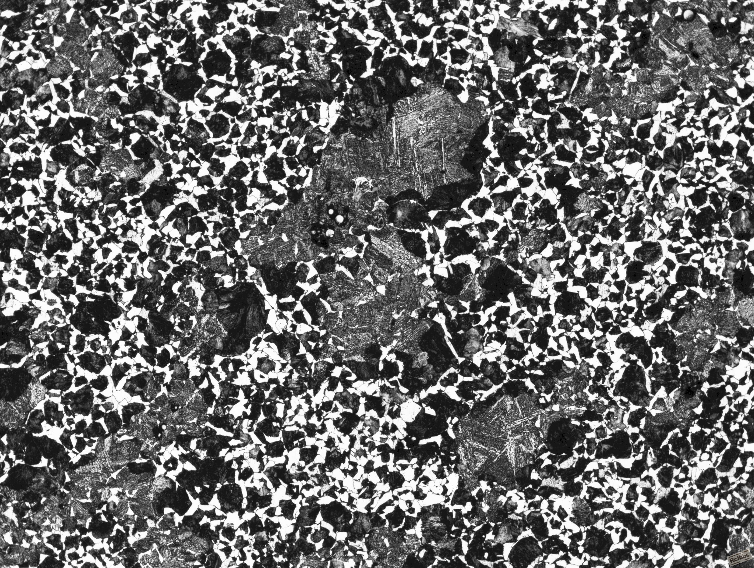

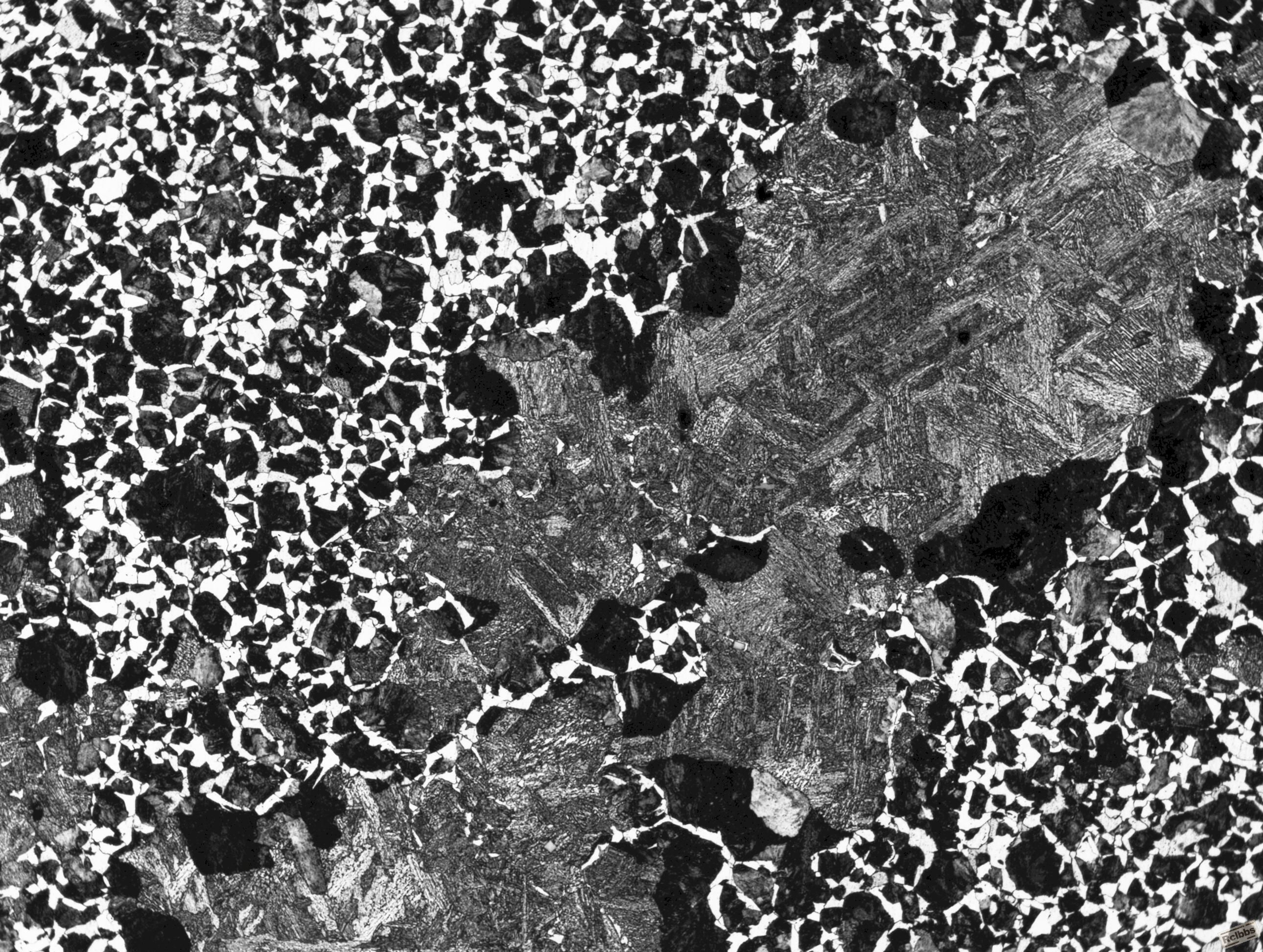

这是20CrMnTi的组织,送样的人方也说不清楚,一会说正火一会说淬火。。
让人很纠结
我个人觉得这应该是网F+P+大块贝氏体。淬火时芯部冷速太慢,形成的,随后低中温回火也无法改变这个组织了
求教各位老师门看看,,是不是这样~~

图片组织基本保持正火状态,网状铁素体和珠光体,局部是否淬火得到大块贝氏体,楼主放大五百倍图片上传看看;
要是淬火的,这个组织材料看根本没有经过热处理工艺操作;最好楼主详细询问是怎样工艺

      这不是20CrMnTi的淬火组织,是正火工艺掌握不好锻造缺陷未消除得到的不合格组织,也有可能就是锻造后什么也没有做保持原状的组织。

那大块的灰色是什么组织呢?

  大块的是贝氏体,由于区域性的成分偏析没有经过改善,导致Mn、C元素在局部聚集高出材料正常含量,此处实际的Ac1,Ac3点低于20CrMnTi材料的正常温度,发生区域性相对性过热奥氏体长成粗晶,同时这种奥氏体由于多量Mn、C元素作用这个局部冷却C曲线偏向右侧的,在同样冷却条件下正常20CrMnTi成分正火得到珠光体与铁素体,这种局部就得到贝氏体。
   你现在的这种组织必须用充分奥氏体化的加热方法,通过高温扩散先使成分偏析消除,然后采取不是太快的冷却方法正火才能够得到理想的组织。

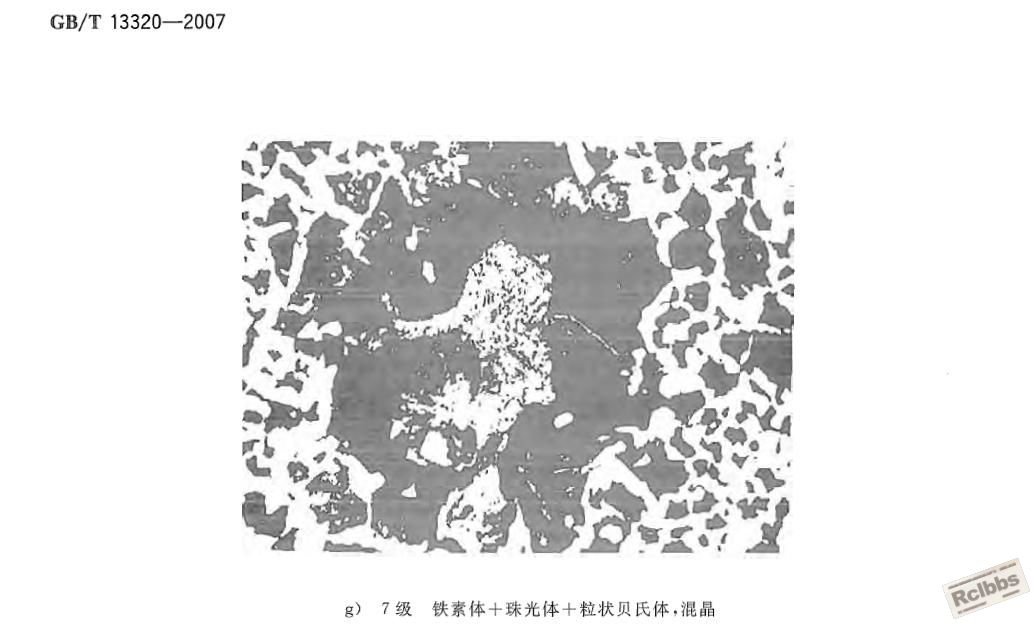

   这种材料淬火冷却不充分(以淬火冷却速度衡量偏慢)会得到贝氏体或部分贝氏体,在锻造和正火阶段如果冷却太快,尤其锻件体积小也经常产生贝氏体的。
   这里有常用标准GBT13320-2007 《钢质模锻件  金相组织评级图及评定方法》图样为证,在正火不合格组织中经常出现的就是贝氏体: 正火7级.JPG

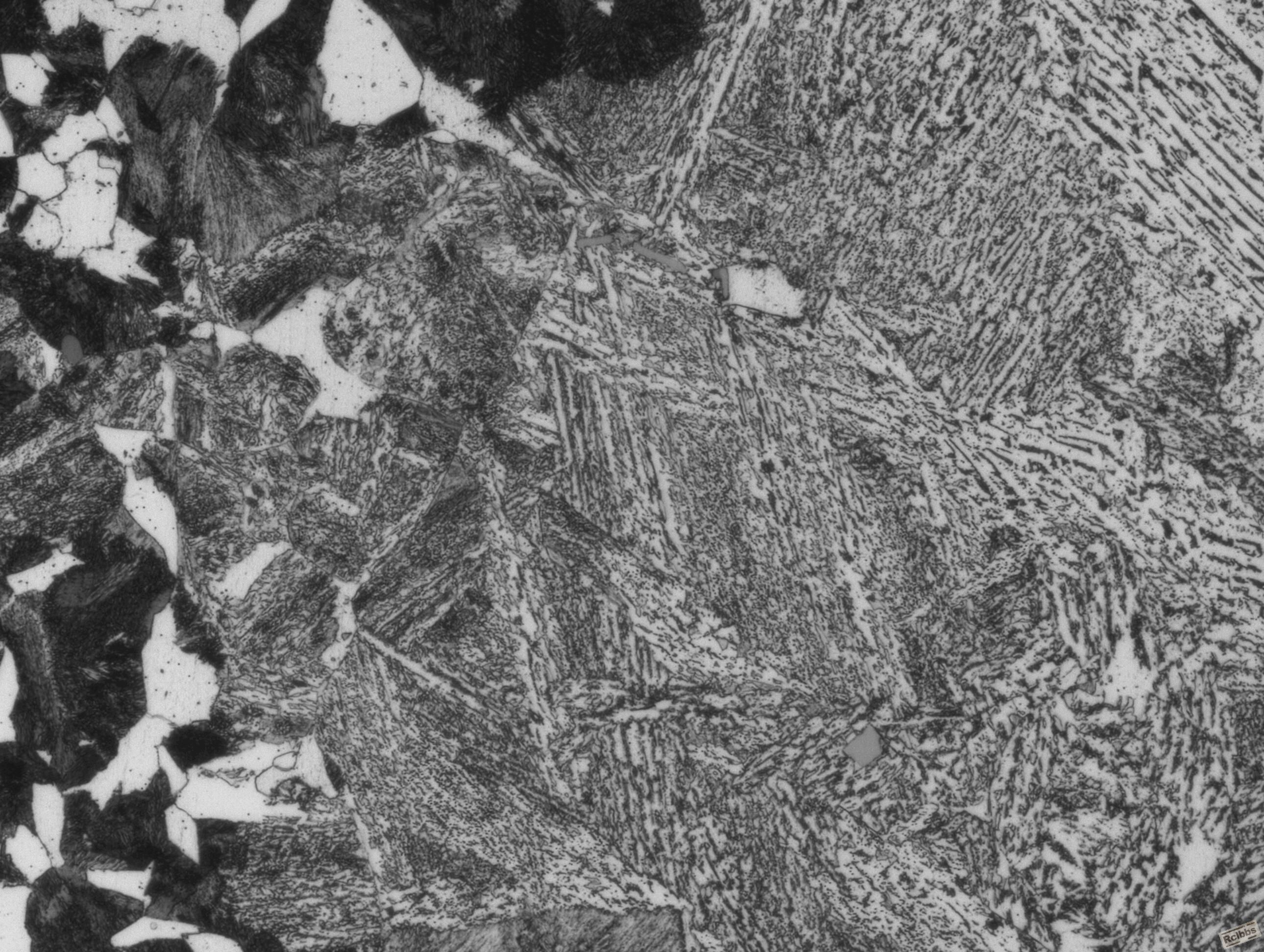

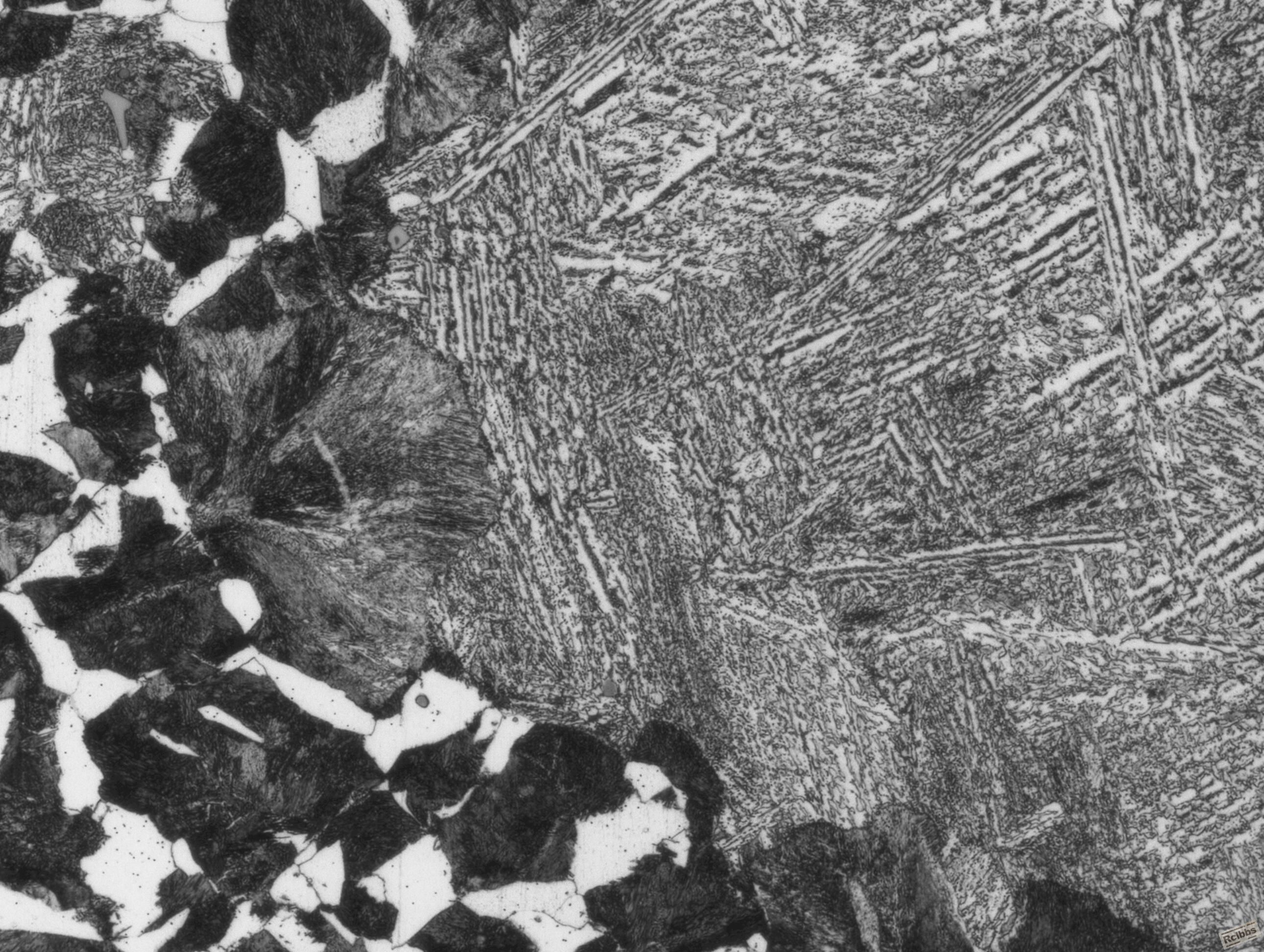

邹工,大块的没板条马氏体吗,感觉形态和板条马氏体很像?如何在金相上区分板条马氏体和粒贝?

    我以周围出现的铁素体与珠光体为参照组织,估计材料冷却速度没有达到淬火那么快,可能得不到马氏体只能是贝氏体。如果觉得可能是板条马氏体的话可以用显微硬度计小载荷测量硬度,根据硬度高低判断。
   总之,你展示的这张图片无论从淬火或正火状态衡量都是不合格的热处理组织。

邹工,我想问一下,大块灰色区域周围珠光体比较多,这是什么原因,是你说的成分偏析造成的吗?

     在相同条件下形成不同组织就是局部成分出现偏差造成的。

     这种组织可以确定不是淬火状态,作为还保留锻造缺陷没有得到改善的组织可能是正火不达标或根本没有打算正火。

邹工,我想问的是不看铁素体和珠光体,单从金相上看那两张500倍右半部分的话,是不是很难区分那组织是马氏体还是贝氏体?

   有时候这两种组织确实很难区分,必须参考工艺或其它方面推断。就楼主的这张照片而言贝氏体的羽毛状铁素体的特征还是明显的,板条马氏体没有这种铁素体。低碳贝氏体是一种含铁素体的复相组织。
