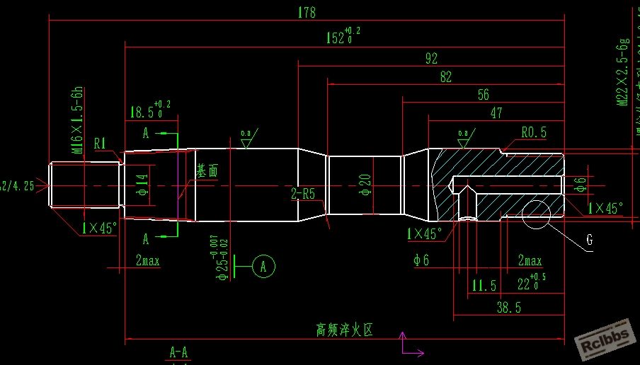

发表于 2014-6-20 11:39:56 | 显示全部楼层 |阅读模式
人家跟我说中间直径20部分的地方不好淬火,说感应器不好做,请问这个到底能不能做。

激光淬火好淬,可以考虑一下哦

是不是真的像他们说的普通高频淬火不好淬啊,是不是那上感应线圈不好做对吧,
我只是做激光的,但是我觉得高频做这类轴零件效果确实也不太好

你这轴两头粗  中间细 做感应圈确实不好做

发表于 2014-6-20 20:21:51 | 显示全部楼层
这么说吧  做感应热处理感应圈与工件表面的距离有要求 一般3-5mm

技术要求中感应淬火层深是多少?如果可以深点的话,用超音频设备直径20处变速或者变功率,一个感应器应该可以的!

可以做,连续淬火,淬硬层要求多少?

给你个建议:淬火时将20的地方先预热,然后在开始淬火。(有用记得点赞)有问题再聊。感应器应该不难设计。

你我这个轴淬火深度要求是2-3mm的话,这个感应圈好不好做啊???

因为具体要求、你们公司的淬火设备不是太清楚,比如淬火硬化层深度,加热设备的频率和功率。
应该说这个感应圈还是可以做到,内径设计为25~26mm。再适当的调整设备参数。锥面处也许需要考虑磁力线的屏蔽。等零件装夹好了再通电。
另外一种方法是设计为可以拆卸的感应器,哪怕是25mm处直径远远大于淬火区域也可以用,哪怕是设备功率较小也可以用。当然这种感应器比较复杂,这么小的一个零件设计那么复杂的感应器有点不划算。

还有一种办法是设计为横向磁场的感应器。相比较比拆卸感应器能简单一些。

直径20部分应该是可以做的,如果你有试样我司可以试做一下。

这个感应器不难,一般的工艺方法就能做。

其实还有一种方法是:普通感应器达不到要求的就设计个带导磁体的感应器。

这个活不大要是要求不严量不多直接盐浴 省事

对于你这2-3mm的要求,加上你这特殊结构,高频是有些问题,能不能做不敢保证,最好改中频或者超音频试试,我们经常做高频的,就算感应器做出来了(仿形感应器),对于你的技术要求,也不敢打包票!

这个可以做,更重要的是看下你的材料及技术要求,我公司的设备可以满足您的需求!

层深要求是多少?如果层深在1.5-4.0,我觉得高频没有问题的!

建议说下技术要求 材质淬火硬层深度
