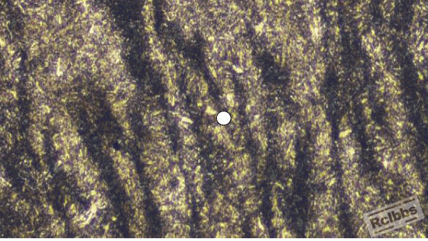

42CrMoA, 热锻后,做调制处理,金相显示如图。 请问这个是带状组织吗? 可以接受吗?

这是要坑爹吗?这么严重,100倍的?

 楼主| 发表于 2014-6-23 06:35:19 来自手机 | 显示全部楼层
500倍下的金相图片,这个算几级呢?

    这是材料铸态下产生的枝晶偏析未消除的结果,原因是钢锭锻造方案设计或者操作过程材料变形比不够,钢锭凝固过程原始初晶时期的成分偏析被保持并展现。

 楼主| 发表于 2014-6-23 21:07:38 | 显示全部楼层
谢谢总工的解释,这个零件是热锻后和调质处理的,这种情况是几级别呢?可以接受吗?

发表于 2014-6-23 22:17:10 | 显示全部楼层
要是彩色就好了,对照图片来分析吧,这个不难

发表于 2014-6-28 10:01:32 | 显示全部楼层
可以接受的~~主要看你调质以后铁素体的形态来判断调质是否ok
