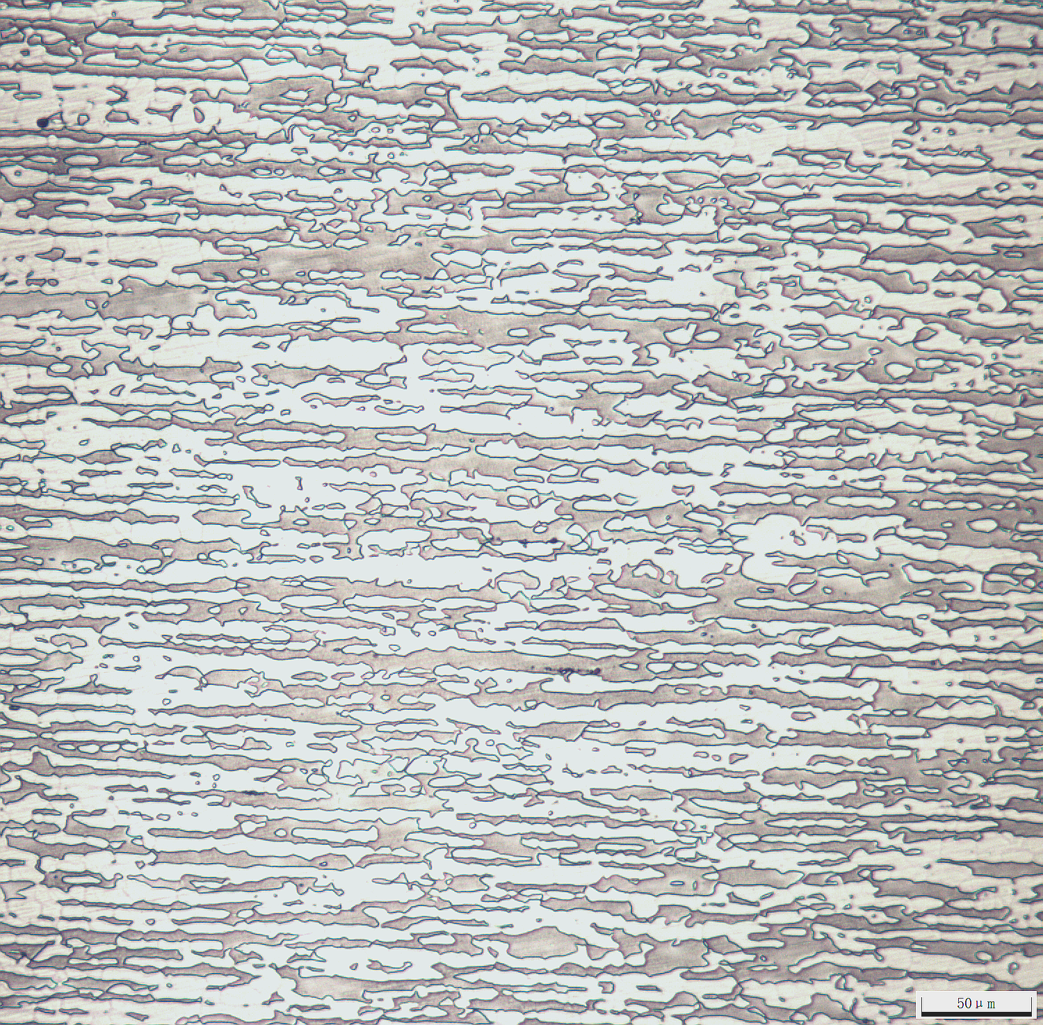

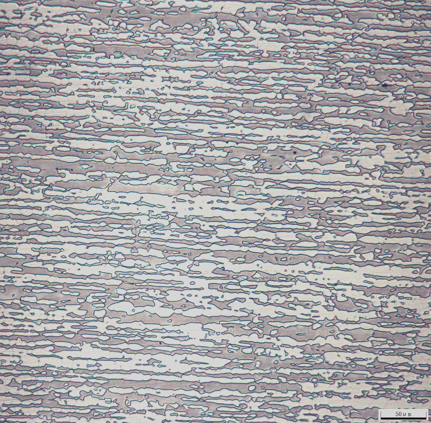

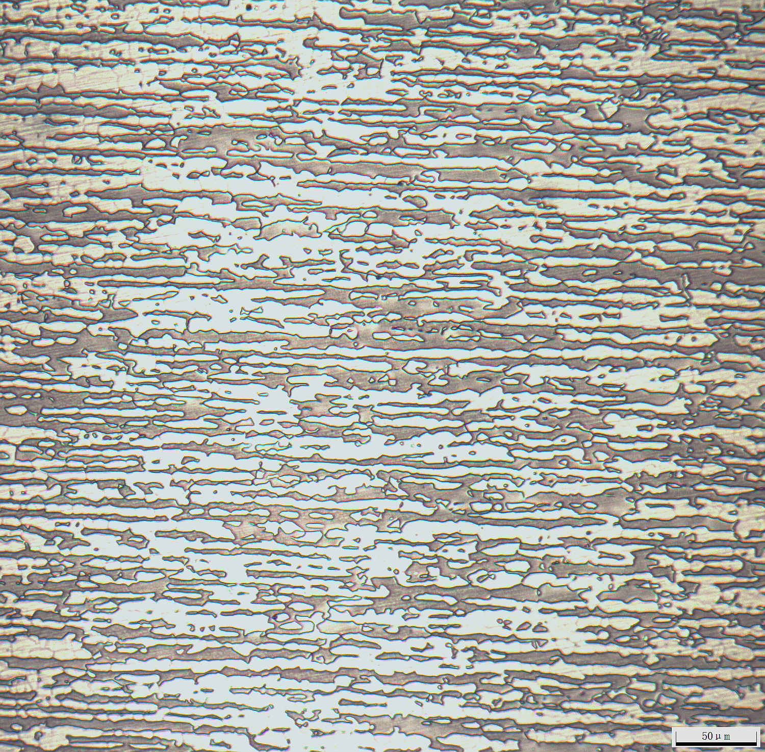

试样:厚度为1mm的双相钢钢管(F51)
按袁工的方法(GB/T 13305-2008)测定—边长为0.474mm的矩形,由于100x视场太小,选取200x拍照对比
结果分别为:48% 46% 44%  ,标尺没问题,不过,由于软件和摄像头原因,只能是大概值,图片设定亮度,对比度,锐度等,总是不理想,评定结果只能说近似。
金相图片:

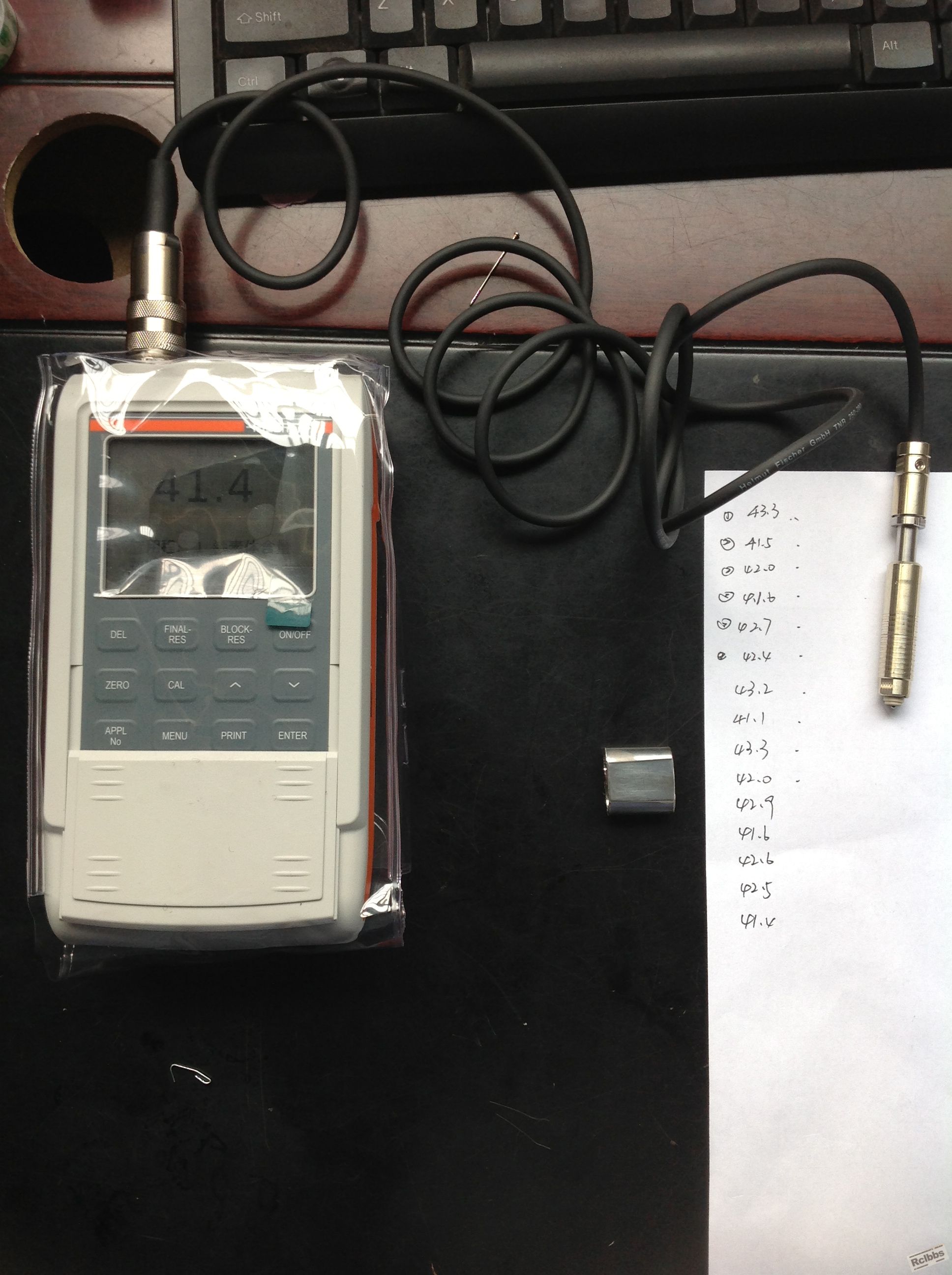

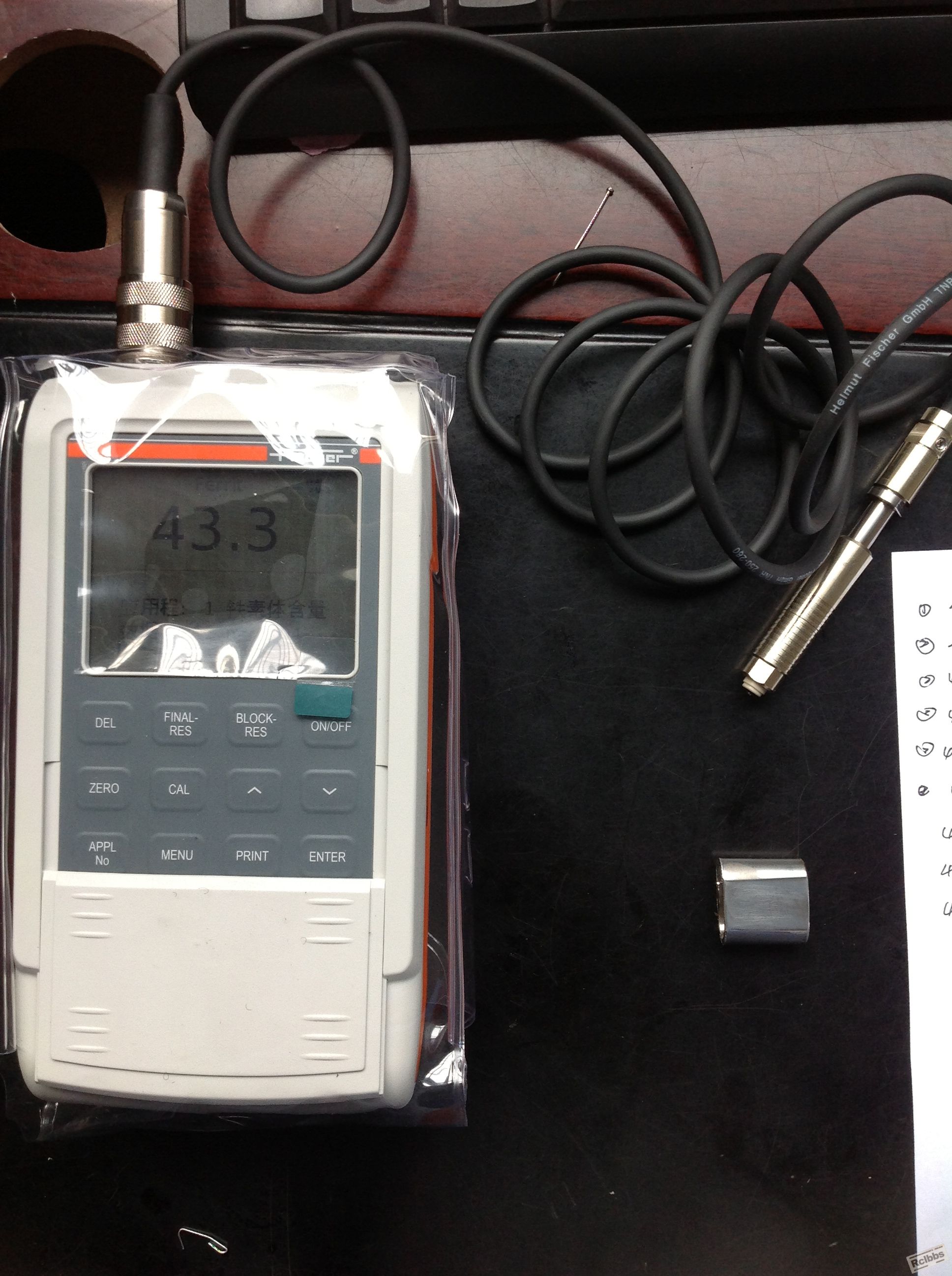

铁素体测试仪,FMP 30,测试20个值
Min:41.1%   Max:43.3%    Avg:42.21%

金相图片如下:
1
1
2
2
签到天数: 153 天
发表于 2014-6-24 17:41:12 | 显示全部楼层
图片已加标尺,你可以自己测一下,我的金相设备不好
还有,个人认为   1.粗糙度  2.测试面平整度  3.试样厚度???  对铁素体测试仪的测试结果有较大影响,虽然销售说无所谓,实际使用中就知道了
