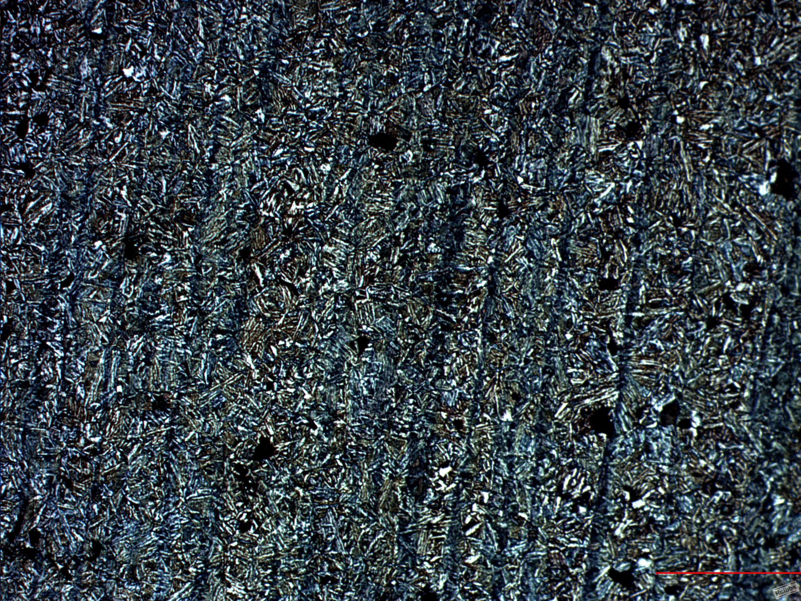

我厂所进原材料42CrMo圆钢,直径36mm,其组织为贝氏体,但腐蚀后组织明显有纵向的带状组织(或者说是组织有明显方向性),但标准金相图谱评级的状态都是铁素体+珠光体的,请问组织为贝氏体的情况下,如何评定带状组织。

如图所示,100倍下拍摄的

建议正火后再按国标进行评级---------
