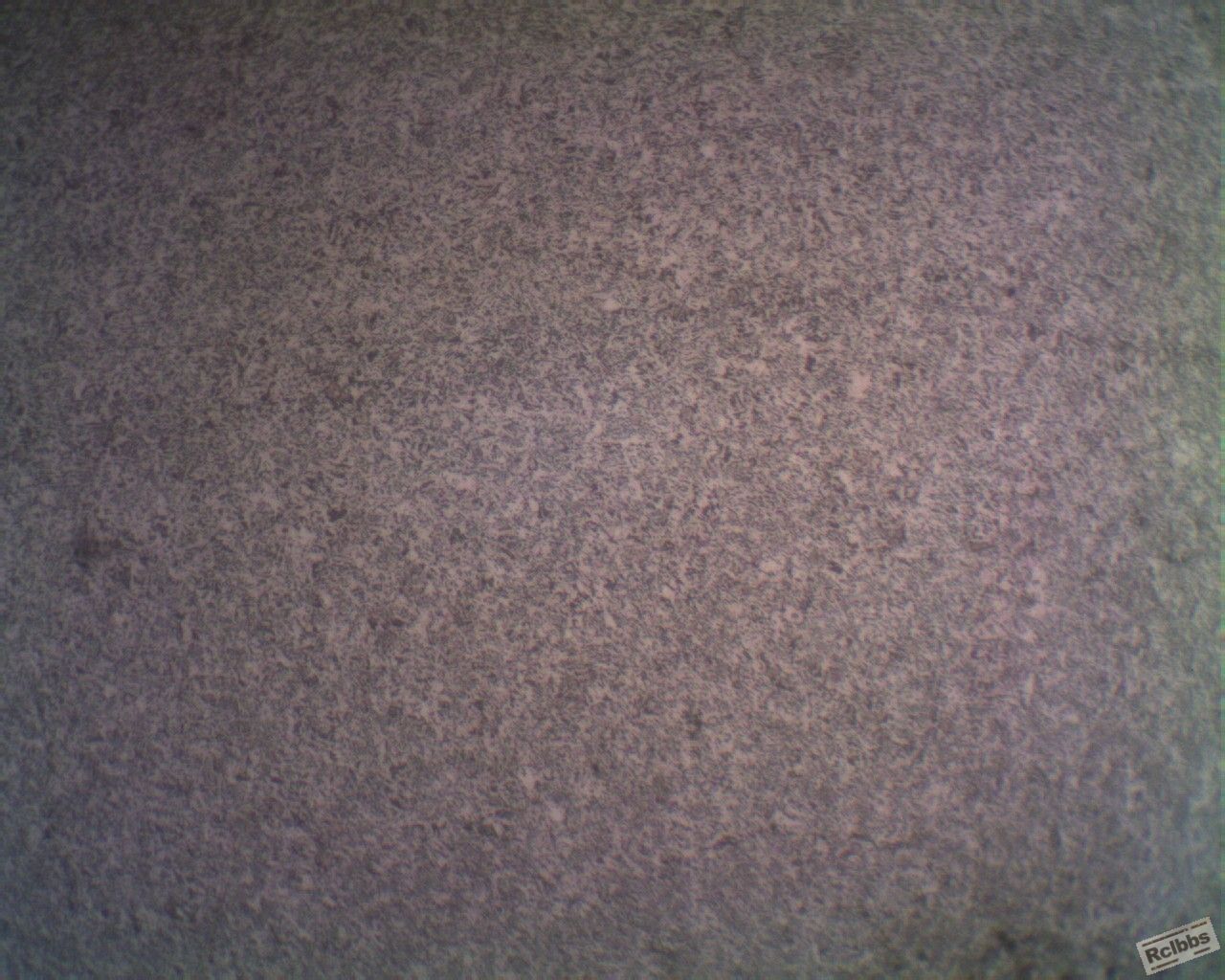

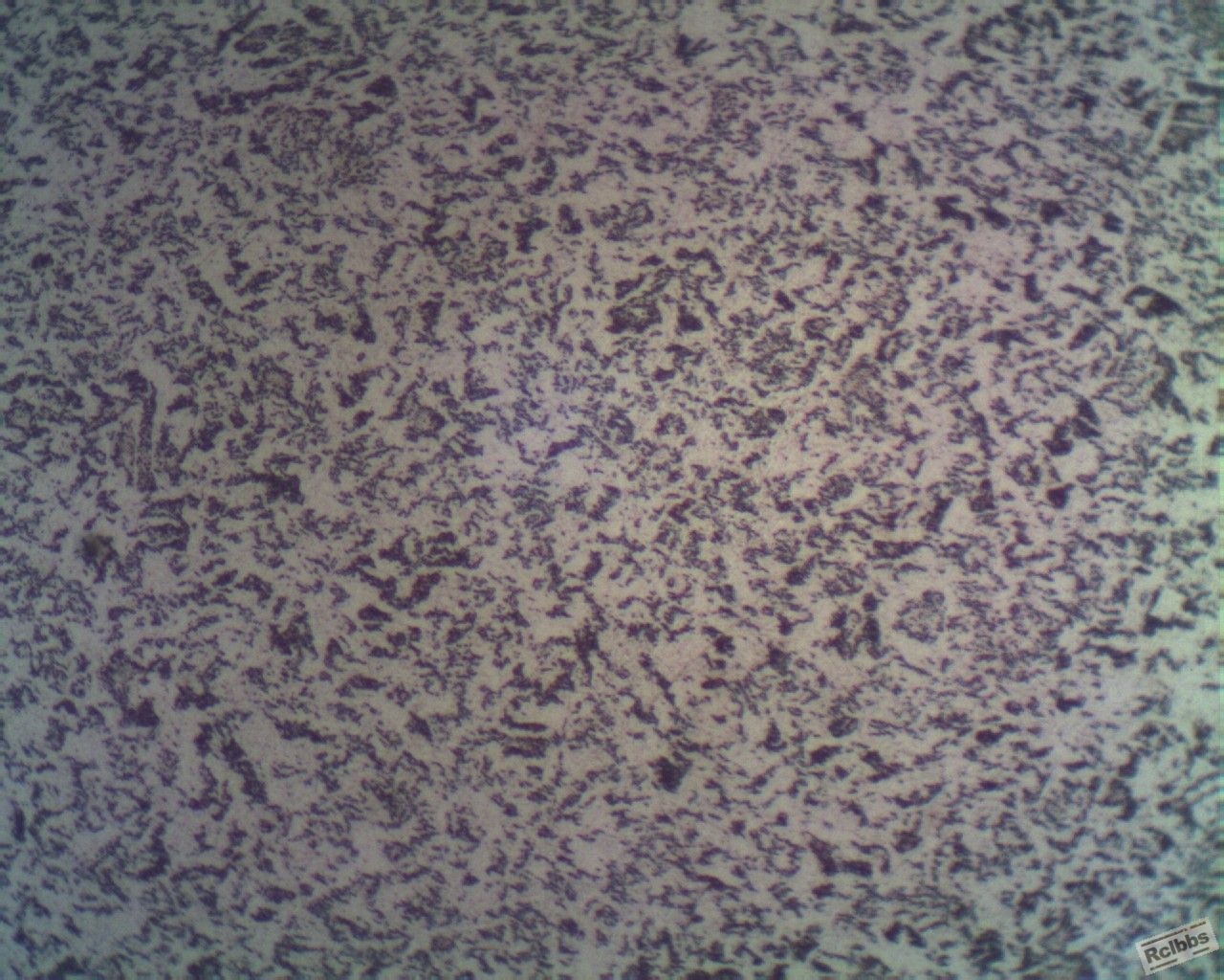

材质是Q235B,我们公司是钢管冷拔状态交货的,客户自己做过处理,
1:请问下大家这组织正常吗
2:能够从组织看出来做过哪样的处理吗?
3:这个该判什么组织呢,F+P????
发表于 2014-6-22 19:02:37 | 显示全部楼层
F+P,算正常:victory::victory:

发表于 2014-6-23 08:28:44 | 显示全部楼层
是不是做过球化退火饿?对这种材料不懂,瞎说说
发表于 2014-6-23 09:06:49 | 显示全部楼层
你好,这个是淬火-回火组织。

 楼主| 发表于 2014-6-23 12:45:20 | 显示全部楼层
baixianqiang 发表于 2014-6-23 09:06
你好,这个是淬火-回火组织。
应该离淬火+回火组织还差很多吧!!!!
签到天数: 107 天
发表于 2014-6-23 12:48:48 | 显示全部楼层
管子壁厚多少?应该是淬火+回火的。
签到天数: 40 天
 楼主| 发表于 2014-6-23 15:09:22 | 显示全部楼层
hovely 发表于 2014-6-23 12:48
管子壁厚多少?应该是淬火+回火的。
壁厚只有2.5mm的壁厚。。。。
签到天数: 40 天
 楼主| 发表于 2014-6-23 15:40:00 | 显示全部楼层
管子壁厚多少?应该是淬火+回火的。
解释一下,高工。。。。。。。。。是为啥为淬火+回火呢,那这个组织是索氏体???
签到天数: 821 天
发表于 2014-6-24 11:05:53 | 显示全部楼层
是F+P 看的像高温回火
签到天数: 18 天
发表于 2014-6-24 12:39:36 | 显示全部楼层
经过啥处理了呢?正常所谓处理是指再结晶退火,但完全看不出退火过的样子。他们说的处理可能是给你包装好吧?那样的话我就不知道怎么回复了。
签到天数: 327 天
发表于 2014-6-24 13:54:23 | 显示全部楼层
不完全退火的球化组织。
签到天数: 28 天
发表于 2014-6-24 14:40:47 | 显示全部楼层
水火不容 发表于 2014-6-23 08:16
为何不是等轴状的,这个形态的F+P怎么出现的?
这个是铁素体+回火索氏体吧
签到天数: 28 天
发表于 2014-6-24 14:44:53 | 显示全部楼层
水火不容 发表于 2014-6-23 12:45
应该离淬火+回火组织还差很多吧!!!!
这种钢的调质组织就是这样的呀,很正常的调质组织呀
签到天数: 28 天
发表于 2014-6-24 14:52:54 | 显示全部楼层
是不是用户拿去热煨弯管哟,那个热煨状态就相当于淬火,成型后再回火就得到这种调质组织。一般这种钢很少拿来调质吧,普通正火性能就很好了。
发表于 2014-6-24 16:10:50 | 显示全部楼层
你检查过你们公司拉拔后的金相了吗? 你对比过交给客户前和客户自己处理后的金相了吗?
不呈等轴状是你拉拔后导致的。
如果加热后空冷冷速较快或者采用雾冷等,也会像这个样子。
Q235含碳量不高,正常态F比例明显高与P,但你第二张呈现出的状态不是这个样子。所以应该是加热后空冷的组织,F+S
签到天数: 107 天
发表于 2014-6-24 16:37:42 | 显示全部楼层
你自己肯定也看出来这几张图片并不是Q235的正常金相了,不然也不会发帖来问。
另外,你也发现晶粒并不是等轴晶,说明并不是平衡组织,所以排除普通退火和普通正火。
由图中明显看出铁素体量偏少,说明肯定是非平衡组织。
非平衡组织只有快冷才能得到,鉴于你的管子很薄,所以怎么冷的不太确定。
另外,管子快冷后也肯定经过了回火。
以上为我个人见解,希望对你有帮助。
签到天数: 40 天
 楼主| 发表于 2014-6-25 14:24:27 | 显示全部楼层
调质之后的HV值测过么,我们测的HV175.和调质后的组织相近么???
签到天数: 40 天
 楼主| 发表于 2014-6-25 14:28:30 | 显示全部楼层
不呈等轴状是你拉拔 ...
你好,冷拔后的钢管晶粒虽然不是等轴状,但是肯定是显现晶粒界限被拉长的。绝对是F+P的组织状态。
发表于 2014-6-25 17:32:02 | 显示全部楼层
为什么图片不加标尺,也不加放大倍数啊。第一张跟第二张取样的部位分别是什么?
