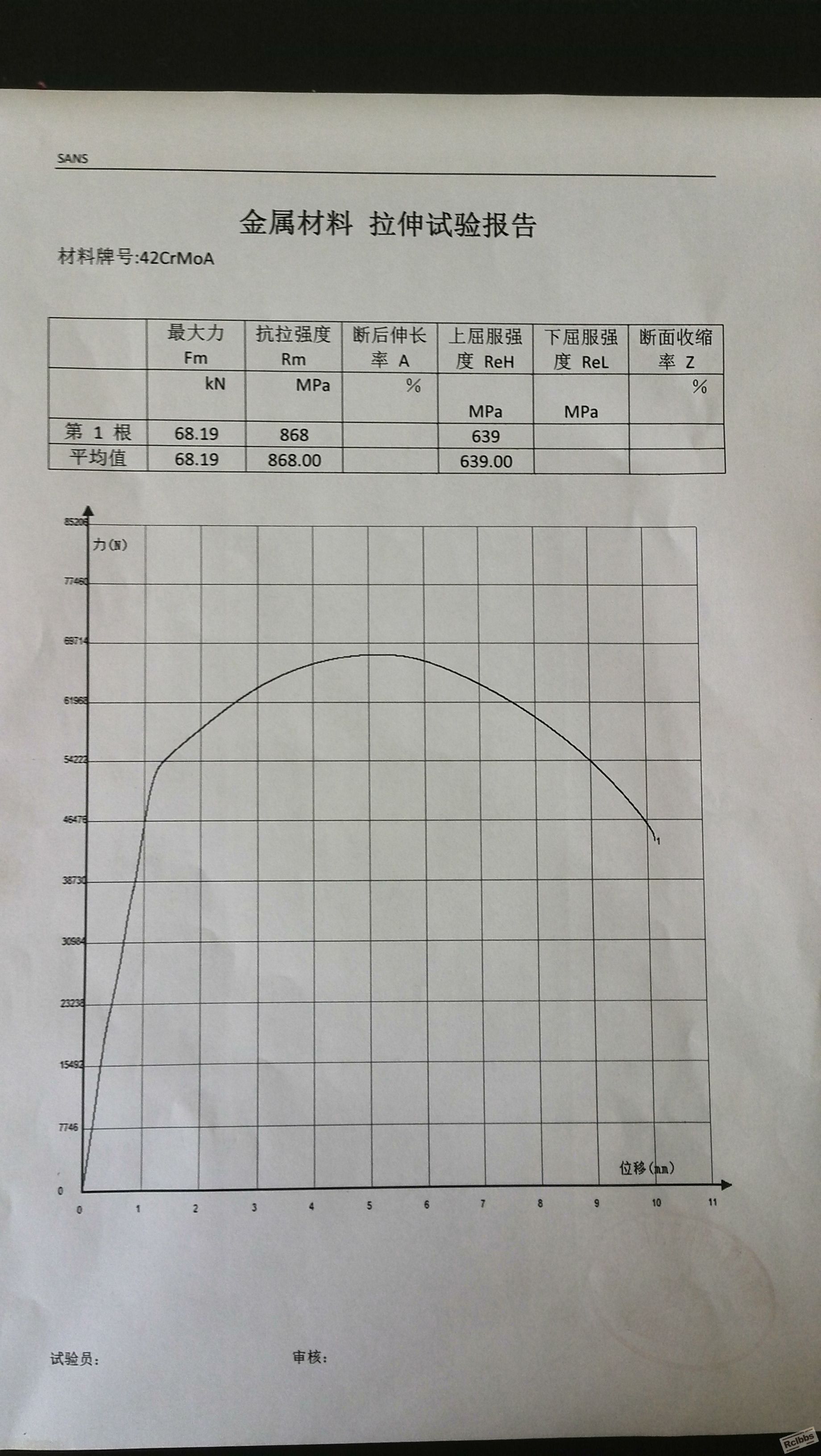

发表于 2014-6-23 09:14:18 | 显示全部楼层 |阅读模式
42CrMoA原材料拉伸曲线正常吗?论坛里有谁做这个试样?很急很急的!
发表于 2014-6-25 21:46:47 | 显示全部楼层
你的曲线很正常啊。有屈服点一般是低碳钢。

 楼主| 发表于 2014-6-23 09:15:11 | 显示全部楼层
签到天数: 350 天
发表于 2014-6-23 09:29:33 | 显示全部楼层
你是直接做的原材料力学试样拉伸,数据正常
要是按照标准GB3077,要取样热处理淬火回火之后做拉伸
签到天数: 273 天
 楼主| 发表于 2014-6-23 14:12:30 | 显示全部楼层
曲线正常不?因为之前没有做过这个实验,所以只能从理论上判断曲线应该有屈服点才对!

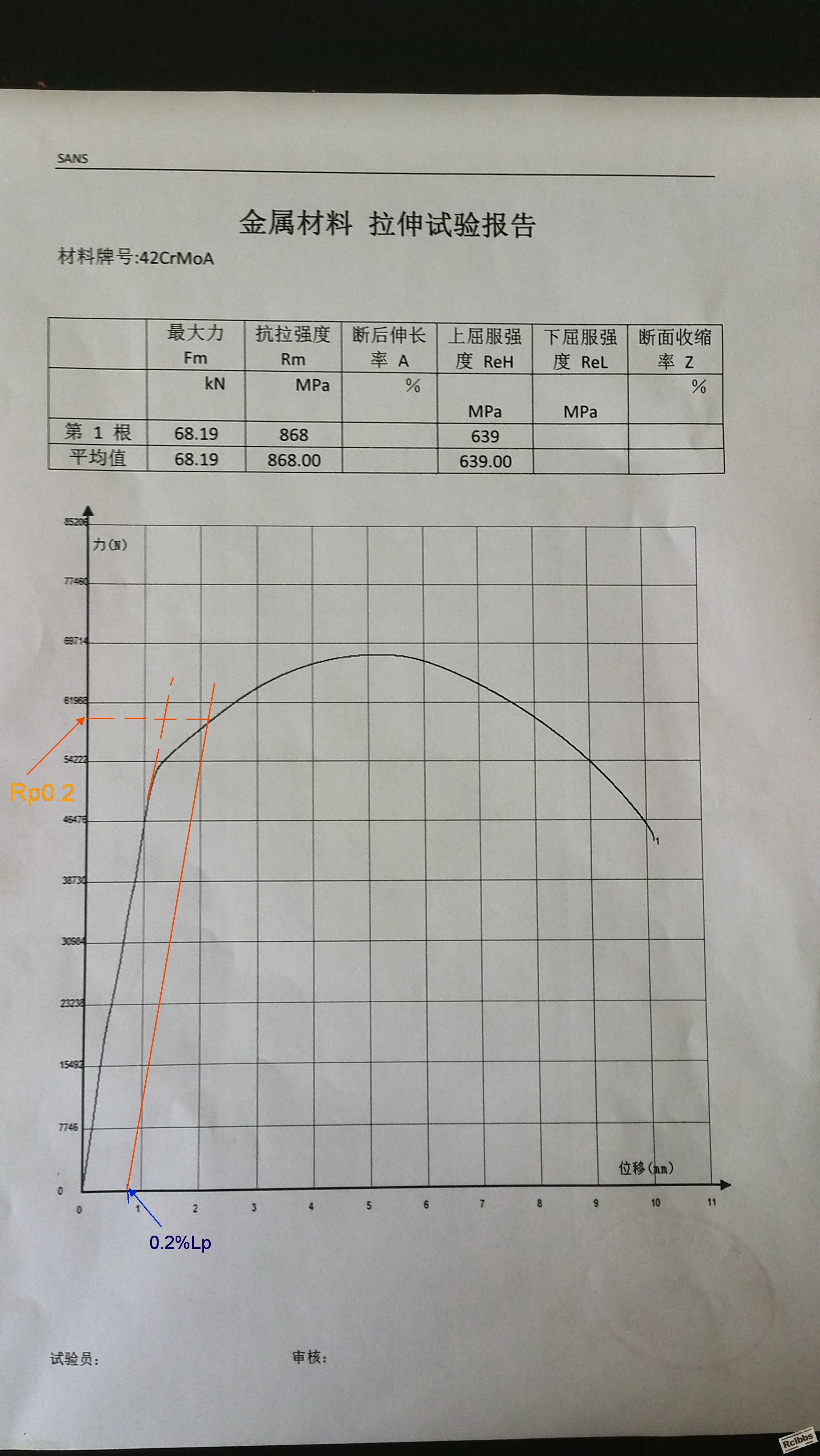

发表于 2014-6-23 19:06:21 | 显示全部楼层
   你遇到的这种没有上、下屈服点的拉伸试验应力-应变曲线,一般情况是这么处理:用规定塑性延伸强度来作为材料屈服强度,我这里是以Rp0.2代ReL的。所谓Rp0.2就是材料拉伸过程产生0.2%的塑性延伸时的应力值,方法是先按规定的引伸计长度Le的计算出0.2%Le数值,在横坐标上找到距离原点0.2%Le地方,在此作一条与应变线左边起始直线段斜率相同的射线,在射线同塑性变形曲线相交点上测量到纵指标值,据此计算出Rp0.2作为材料屈服强度。这个过程图示如下:
签到天数: 273 天
 楼主| 发表于 2014-6-24 08:17:59 | 显示全部楼层
ZX771 发表于 2014-6-23 19:06
你遇到的这种没有上、下屈服点的拉伸试验应力-应变曲线,一般情况是这么处理:用规定塑性延伸强度来作 ...
多谢你的指教。我还有一件事情不是很明白,42CrMoA这种材料屈服点应该很明显才对?为什么曲线上没有呢?断口形状也不对头
签到天数: 1622 天
发表于 2014-6-24 10:13:19 | 显示全部楼层
各个阶段拉伸应力、应变速度多少?
签到天数: 153 天
发表于 2014-6-24 21:04:36 | 显示全部楼层
guowen85 发表于 2014-6-24 08:17
多谢你的指教。我还有一件事情不是很明白,42CrMoA这种材料屈服点应该很明显才对?为什么曲线上没有呢? ...
不同的热处理曲线也不一样,屈服平台不应定很明显,我碰到过42CrMo调质后类似曲线,没什么奇怪的,关键还是看性能是否合格
,至于断口,原材料本身就是热轧或者连铸坯交货状态,断口情况与锻造+热处理后的断口当然不同,总之,各项性能合格即可
发表于 2014-6-24 22:30:30 | 显示全部楼层
这个原材是调质态的吗?
签到天数: 21 天
发表于 2014-6-25 19:16:36 | 显示全部楼层
单凭拉伸曲线的形状并不能说明什么,要根据GB/T-228所要求的屈服点,最大力值点,数值.和断后伸长率.断面收缩率.来分析原材料状况.
签到天数: 288 天
发表于 2014-6-25 20:03:35 | 显示全部楼层
材料热处理状态不同,试样表面粗糙度等一系列条件不同,都会导致试验结果不同,不必担心!
发表于 2014-6-26 08:59:54 | 显示全部楼层
说的真好,图画的也不错啊。
发表于 2014-6-26 09:09:04 | 显示全部楼层
42CrMoA经过热处理之后,拉伸的曲线是正常的,我以前做这种材质的时候发现他们基本上是没有明显的屈服的,一般都是用Rp0.2取代的。
签到天数: 29 天
发表于 2014-6-26 19:22:21 | 显示全部楼层
曲线正常的,42CrMo只有在退火态才可能有明显的屈服现象。这根试样的性能如果是调质后从本体取出的,力学性能基本正常,如果是单试样热处理的性能,就不合格了。
发表于 2014-6-26 19:48:15 | 显示全部楼层
同种材料不同处理后曲线也会不同的,说到底材料的微观组织发生变化,晶界及位错移动引起的塑性变形也会表现出不同的形式。
发表于 2014-6-28 15:48:05 | 显示全部楼层
曲线正常的~~~~~~~~~~~~~~~~~我们这里做了不少42CrMoA的材料,这个材料比较老了,以前是用REL做的。但是曲线确实是这样的。。。直接自己手取点(平移法)。。。。
虽然现在出现了Rp0.2,更适合这种材料,新的标准上已经更新为Rp0.2。但是很多厂为了方便,还是沿用了Rel作为试验参数。
