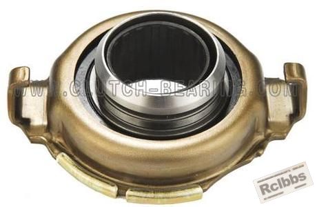

上图的暗黄色部分的零件。
这个材料是低碳钢,零件是冲压成型的
这种处理以后表面还防锈,色泽均匀。不是回火色。查阅了很多资料没搞清楚这是什么表面处理。希望告知,谢谢。

可能是气相沉积了某种化合物,比如氮化钛之类的。

气相沉积,真空蒸镀。

我查的也像是气象沉积这样的表面处理,不过不知道这类处理成本是否很高。
这个零件是碳氮共渗的。
我看有些表面钝化也能做成这样的暗黄色。。

真空蒸镀,成本如何,请问有了解么?

我也询问了些人,有专家和我说,听说是沾的什么药水,然后烘干的。

光看只能估,你要通过测试分析才能确定。

就表面一点点。用什么方法测呢?
