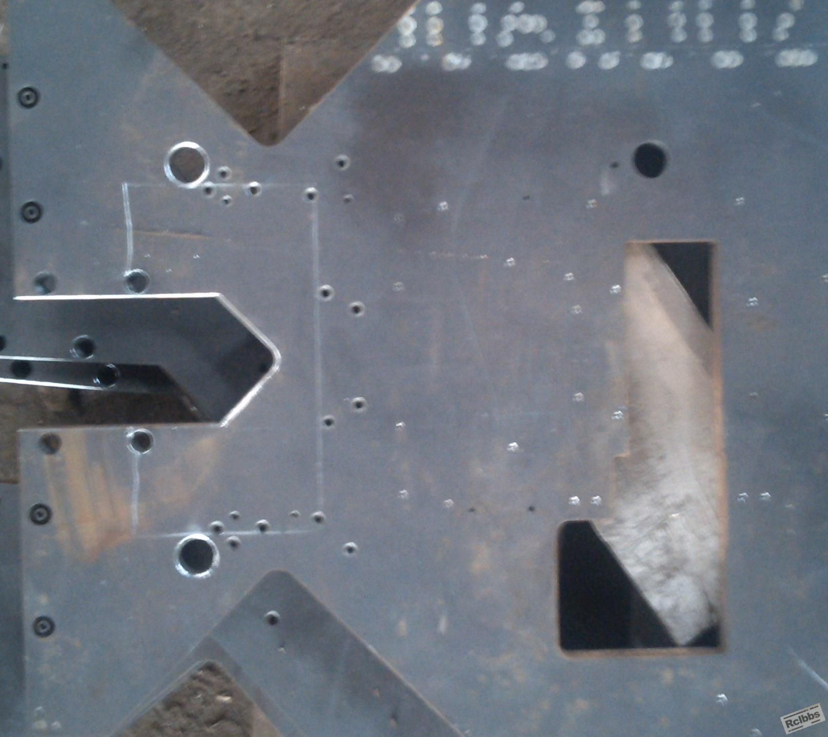

如图 IMG_20140624_170242_803327.jpg 要求平面不要变形
需要高频感应的区域为122mm*350mm   就是图上画的区域      今天干了2件  全部变形最大变形2mm
客户需要最大变形不超过50丝
怎么才能避免变形 或者少变形

这个变形量无法控制,首先我得知道你的工件材料是什么,硬度要求多少,根据的技术参数选用怎么样的加工方法进行热处理

可以用激光淬火试试效果,这个条件可以满足要求

45号钢    要求hrc35-45

激光淬火可以达到多深       变形多大     工件表面要求光滑
要上磨床

变形2mm,楼主你的零件尺寸多少,感应层多深啊,望提供!

我感觉回火校正或者时效校正一下应该可以50丝
发表于 2014-6-27 09:12:52 | 显示全部楼层
感应器怎么样的?变形描述能否详细一点,比如哪边翘?哪边缩?

钢板直接来高频,那么就校正啊。反正好药磨的。

找2块钢板夹着在高频

楼主听说过压淬吗?我听说过但没见过,找找经验老到的,他们应该知道怎么做。压淬应该可以解决变形的问题,

见过神奇的压淬。。。可惜是NSK的技术,产品是轴承内外圈

用螺栓或其他东西把它固定在一个平台上,适当的往下面在垫一点薄片,就等完全冷却之后在拆卸下来,这样变形了会小很多,我们以前做活类似的东西。
