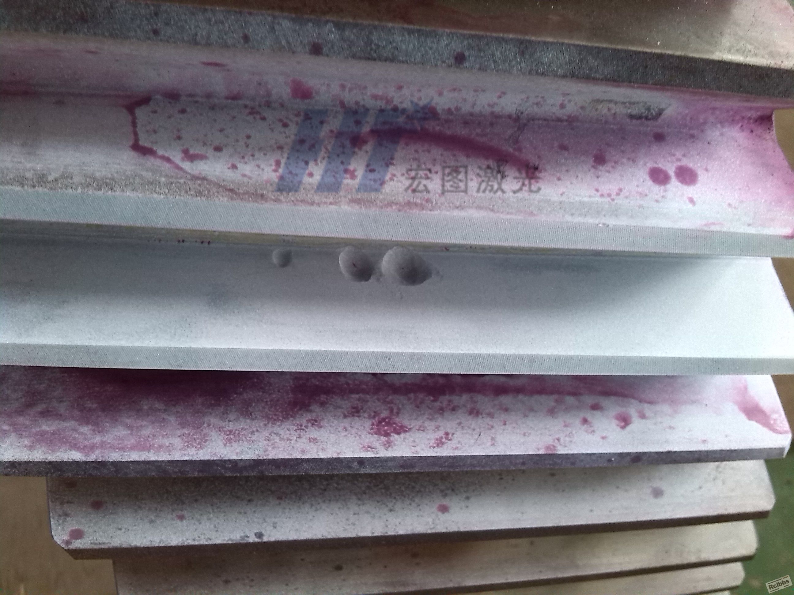

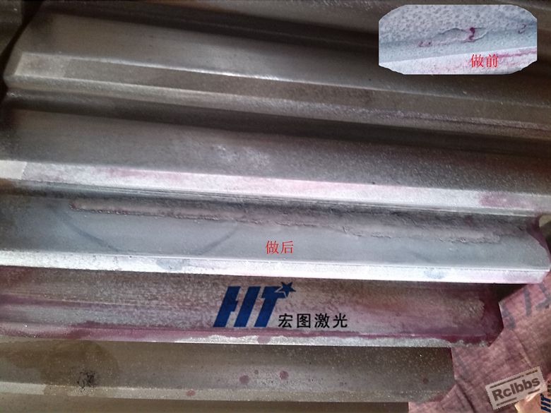

我的客户有这样的经历,齿轮淬火时感应器碰到齿轮会烧成坑,如图。后用激光修复

线圈有效圈打弧、击穿漏水、工件局部熔化,可能致感应电源局部线路故障。
