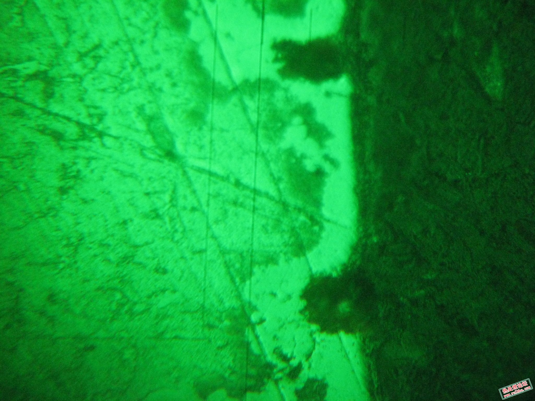

传一张氮化照片,请各位高手帮忙分析一下氮化层厚度是多少。(放大400X)

发表于 2008-3-19 12:28:47 | 显示全部楼层
图片没有标尺很难判断。但自己可以用显微硬度计测量以下。

发表于 2008-5-18 07:51:50 | 显示全部楼层
用硬度法打一下,不就知道了
发表于 2008-5-24 18:50:03 | 显示全部楼层
估计在30~50mm
发表于 2008-5-24 22:56:31 | 显示全部楼层
迷糊了
400X的这样子 估计还没有30

发表于 2008-5-24 23:08:16 | 显示全部楼层
高手啊!看你这白亮层起码10um以上。你是怎么得来的?

发表于 2008-5-25 12:23:42 | 显示全部楼层
估计你的是100倍的,我猜在0.05~0.1mm左右

发表于 2008-5-25 13:56:17 | 显示全部楼层
回复 1# 的帖子
氮化层深度可按GB/T11354-2005标准测量(硬度法或金相法).

发表于 2008-5-25 15:08:34 | 显示全部楼层
请看清,楼主已注明是400X
白亮层深浅不均,不考虑个别较厚的,估约0.01~0.015mm。
 楼主| 发表于 2008-5-27 11:35:51 | 显示全部楼层
谢谢大家的讨论,这幅图片是我们这工程师做试验时的照片基体组织为铁素体,氮化的白亮层厚度约20——25um.因为图片没有标尺故增加了判断的难度。
发表于 2008-5-27 14:10:56 | 显示全部楼层
可能 在40怎样靶。。。。。。
