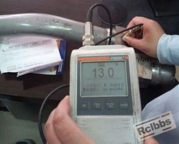

最近单位正好有测定铁素体含量的工作,之前都是金相法测定的(一直自己摸索,看了袁工的帖子才算你你搞明白了),添置了一台铁素体测试仪,闲来无事,做个对比试验,顺便解决一下坛友关于两种方法的疑问。各位轻拍~

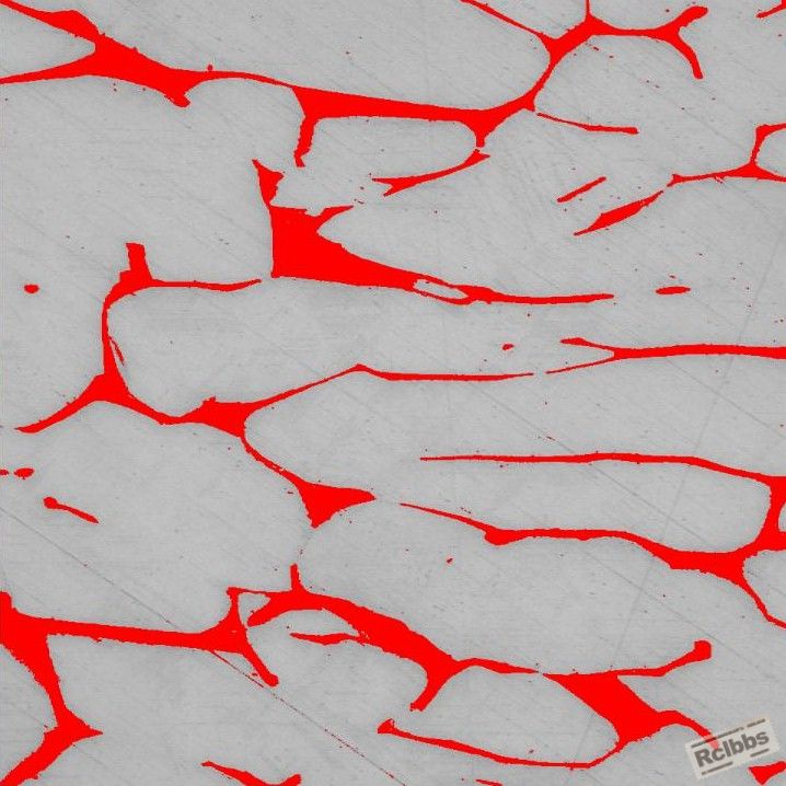

金相法:GB/T 13305  实验操作按袁工(@MYG)的方法进行,100x ,边长0.474mm的矩形,选定10个视场进行测定
仪器法:铁素体仪器直接测试10个数据
为了提高对比实验的准确度,在制样腐蚀后,选取固定点进行测试。(试样上用黑笔划定的圈里面
腐蚀试剂:铁氰化钾+氢氧化钠+水此试剂不推荐使用,铁氰化钾受热分解会产生有毒氰化物,,操作应格外小心!
实验结果如图:基本上,对于实验的结果,满意,至少觉得自己摸索着学到点东西

附件为试样中,金相法的10个视场评定结果,有 14.6.25.rar (10.98 MB, 下载次数: 465) 兴趣的可以自己去评定一下,估计些许出入,还是有吧
总结,无论哪种方法,制样很重要的步骤!

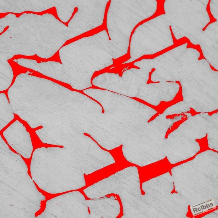

下面是我用金相法做的,与客户的仪器分析结果相近。
12.286%
11.841%
签到天数: 153 天
你这双相钢是怎么整成红色的
