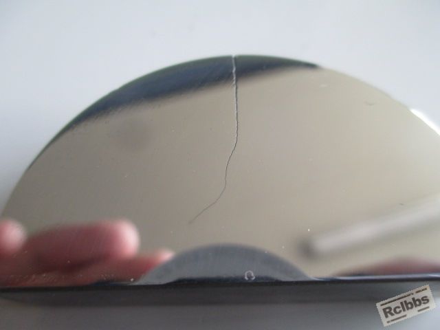

材质:42CrMo 轴
热处理:QT
加工工艺:热处理-机加工-表面研磨-抛光,裂纹是在抛光工序发现的,长度约10cm,轴向裂纹
问题点:在裂纹末端发现有脱碳现象(我认为是脱碳),表面及中部裂纹未发现脱碳,觉得很疑惑?求大神分析一下是“原材裂纹”还是“热处理裂纹”??

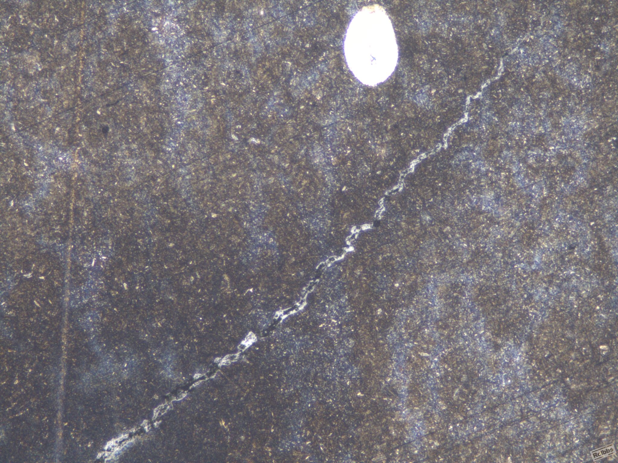

1.横截面宏观照片

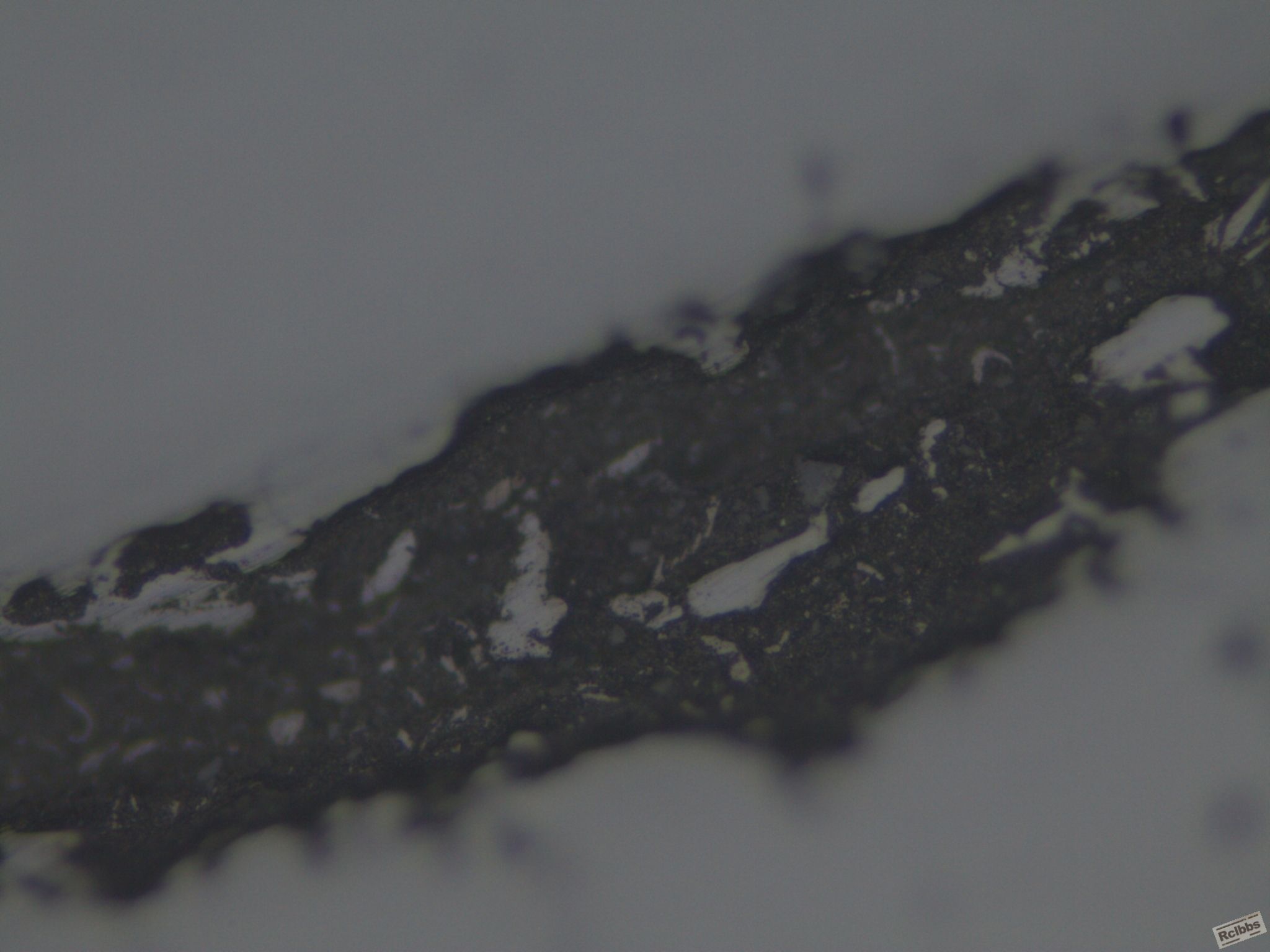

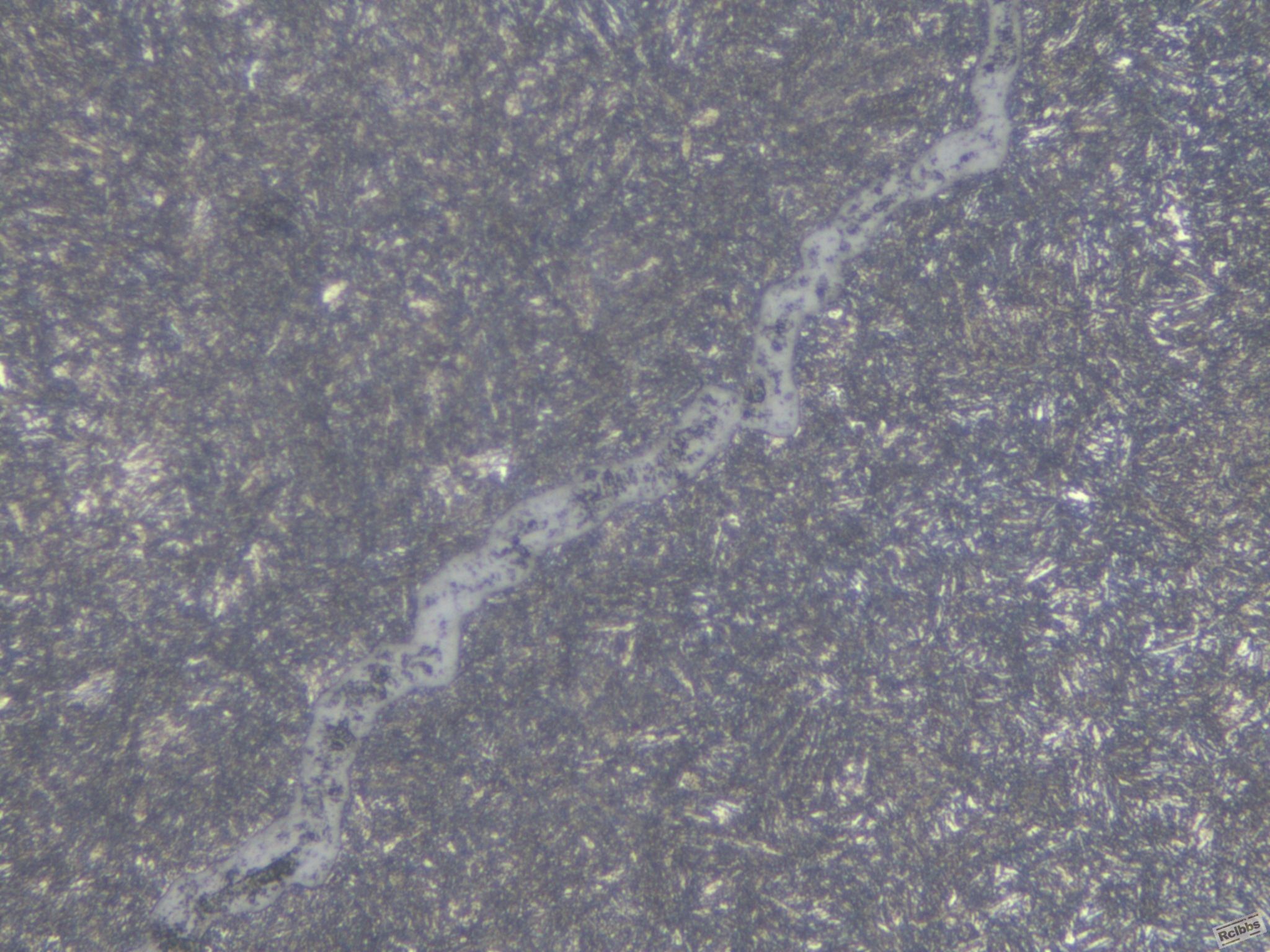

2.裂纹100倍抛光态,裂纹里德白色块状物是什么?夹杂物么?还是抛光粉尘之类的?

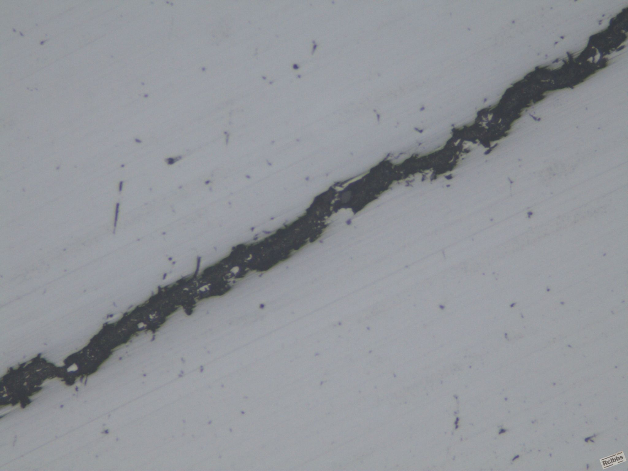

3.裂纹末端脱碳 X100 (上面的白点是试片生锈留下的锈蚀孔)

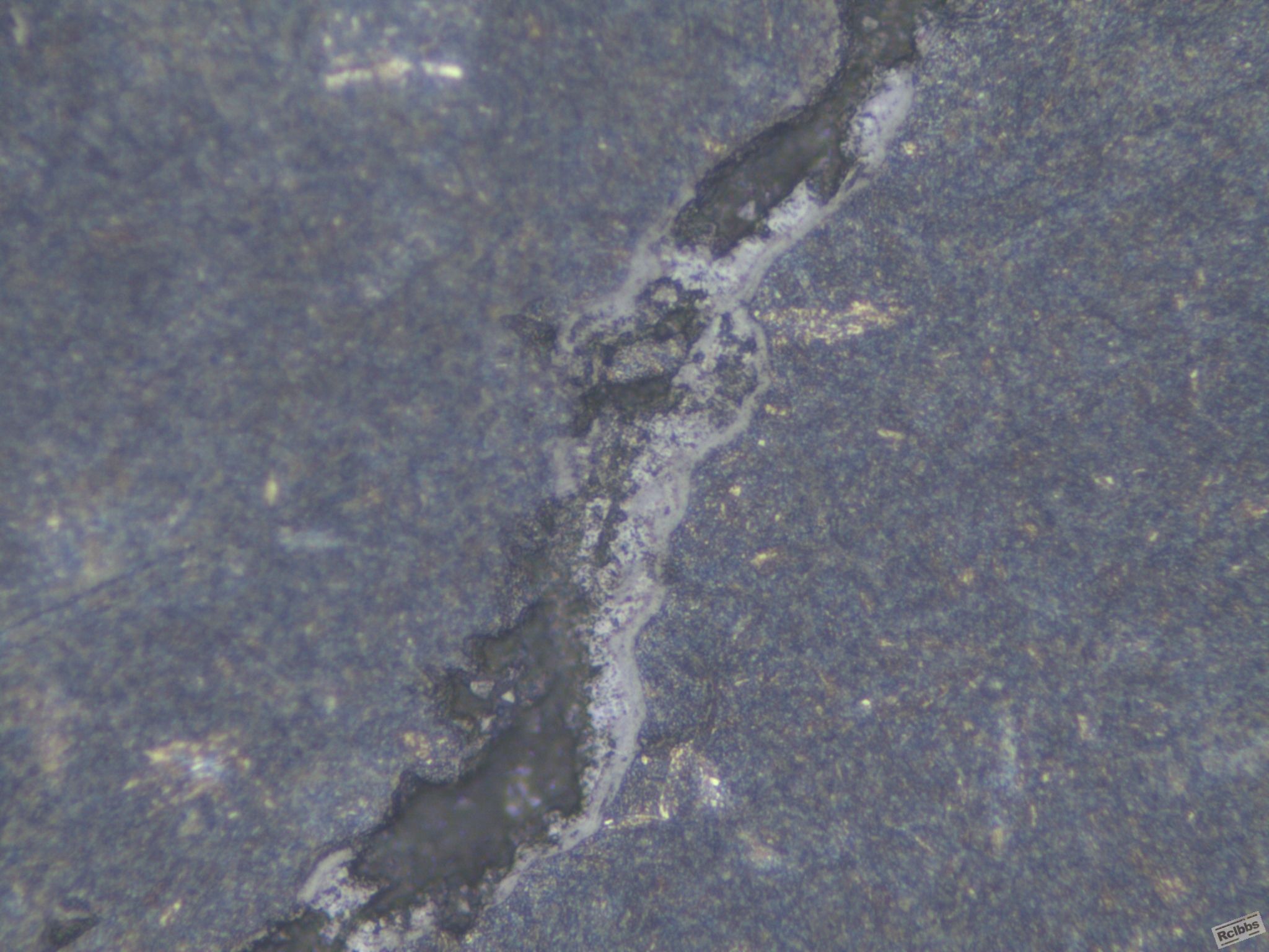

4.裂纹表面和中部区 X100 ,这两个部分均没有脱碳现象。

发表于 2014-6-26 11:11:46 | 显示全部楼层
调质,整的这么玄乎?从金相来看这是淬火裂纹,裂纹的尾部尖细也符合淬火裂纹的特征
   请看看最外侧的裂纹2边的金相,也许是原有裂纹的扩展,淬火裂纹起始部分不会有这么宽

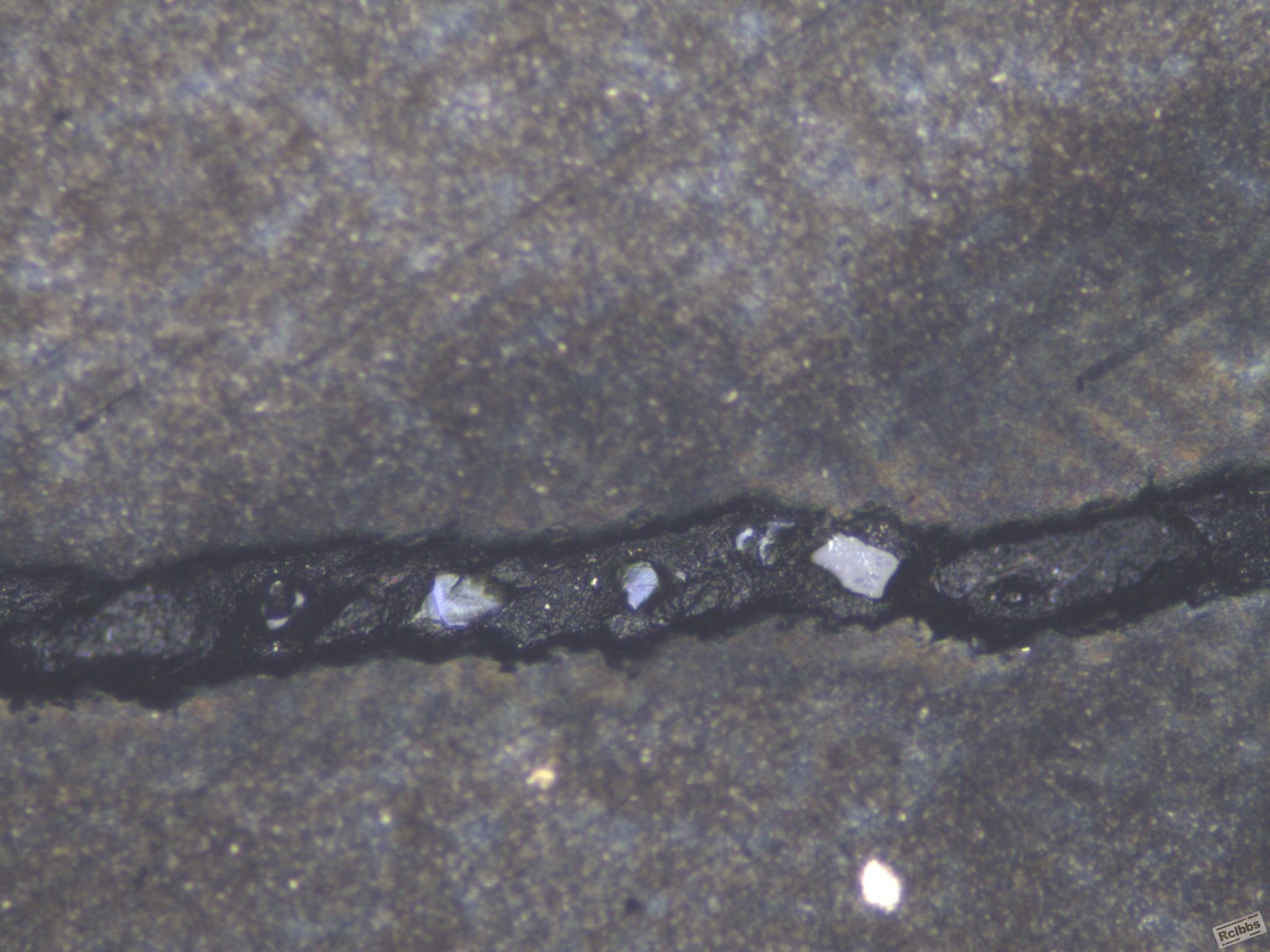

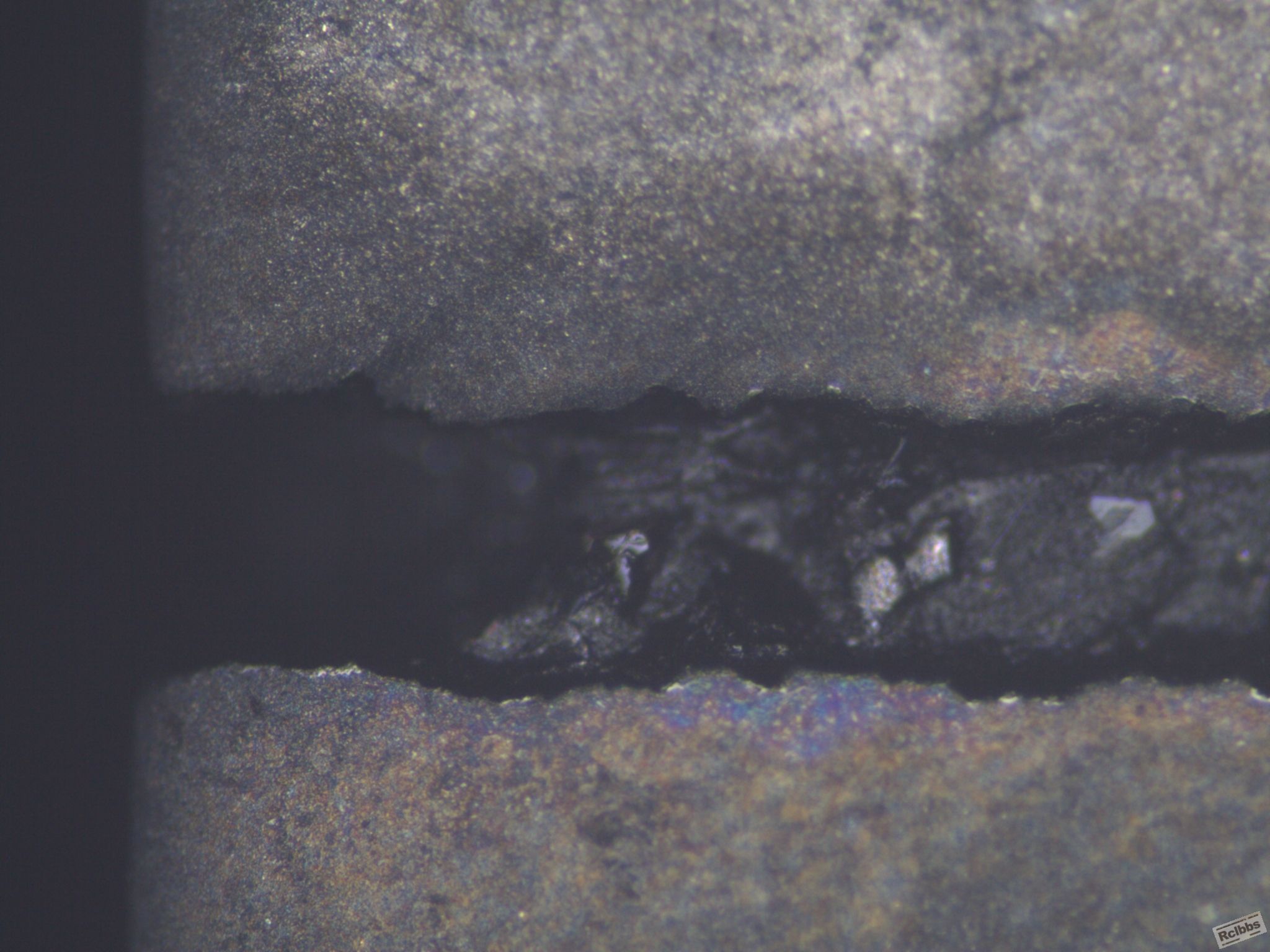

发表于 2014-6-26 17:00:22 | 显示全部楼层
抛光态边缘为什么是蓝色的。
上500倍的照片
裂纹形态看的话我也觉得是淬火裂纹,但是为什么裂纹的末端会有脱碳呢?难道淬火裂纹也有脱碳的可能??

500倍抛光
500腐蚀 裂纹靠近末端

建议最好重新制样腐蚀。
签到天数: 29 天
发表于 2014-6-26 19:17:57 | 显示全部楼层
裂纹尾部不是脱碳,是氧化物。其实开口处应该也有的,因为张开比较大,制样时很容易脱落,都掉了。典型的淬火裂纹,不是原材料缺陷。

发表于 2014-6-27 14:57:04 | 显示全部楼层
我在工作中也遇到过类似的情况,裂纹处那些类似脱碳或者氧化的情况,其实是制样造成的假象。可能该试样内应力较大,在制样过程中应力释放,形成了裂纹。
 楼主| 发表于 2014-6-27 15:14:19 | 显示全部楼层
试样重新抛光,腐蚀了在裂纹末端还是有白色物,氧化物的情况比较大

签到天数: 29 天
发表于 2014-6-27 21:56:53 | 显示全部楼层
xiaoxianglou 发表于 2014-6-27 16:16
淬火时会形成这种氧化物么?
淬火前没有裂纹,当然不会有氧化物,淬火到较低温时时开裂,此时已不会有较厚的氧化物产生。在淬火之后的回火阶段,会生成氧化物。如果在淬火之前有裂纹,因淬火温度高,氧化反应剧烈,裂纹两侧会有明显的脱碳,会有一层铁素体组织。
