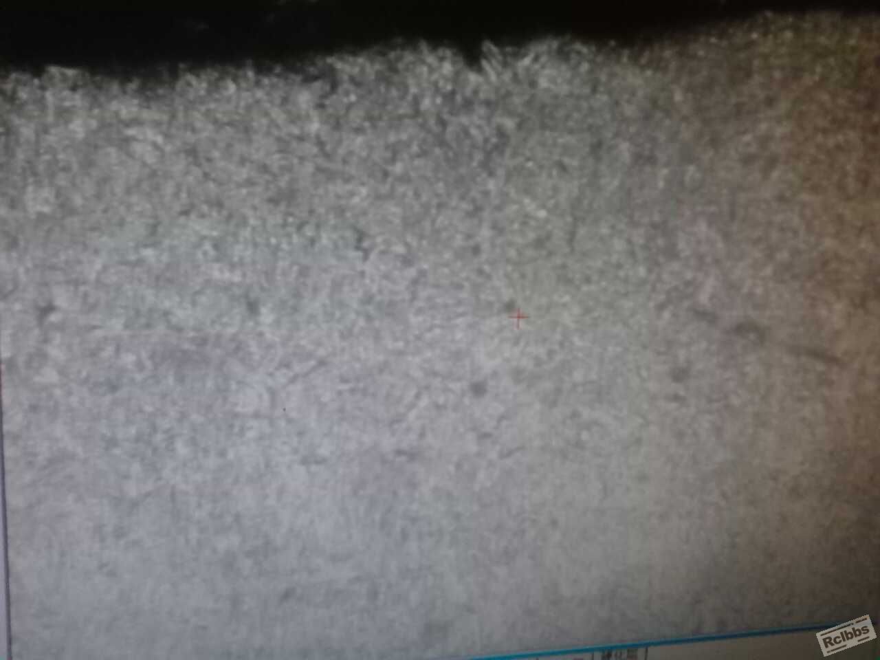

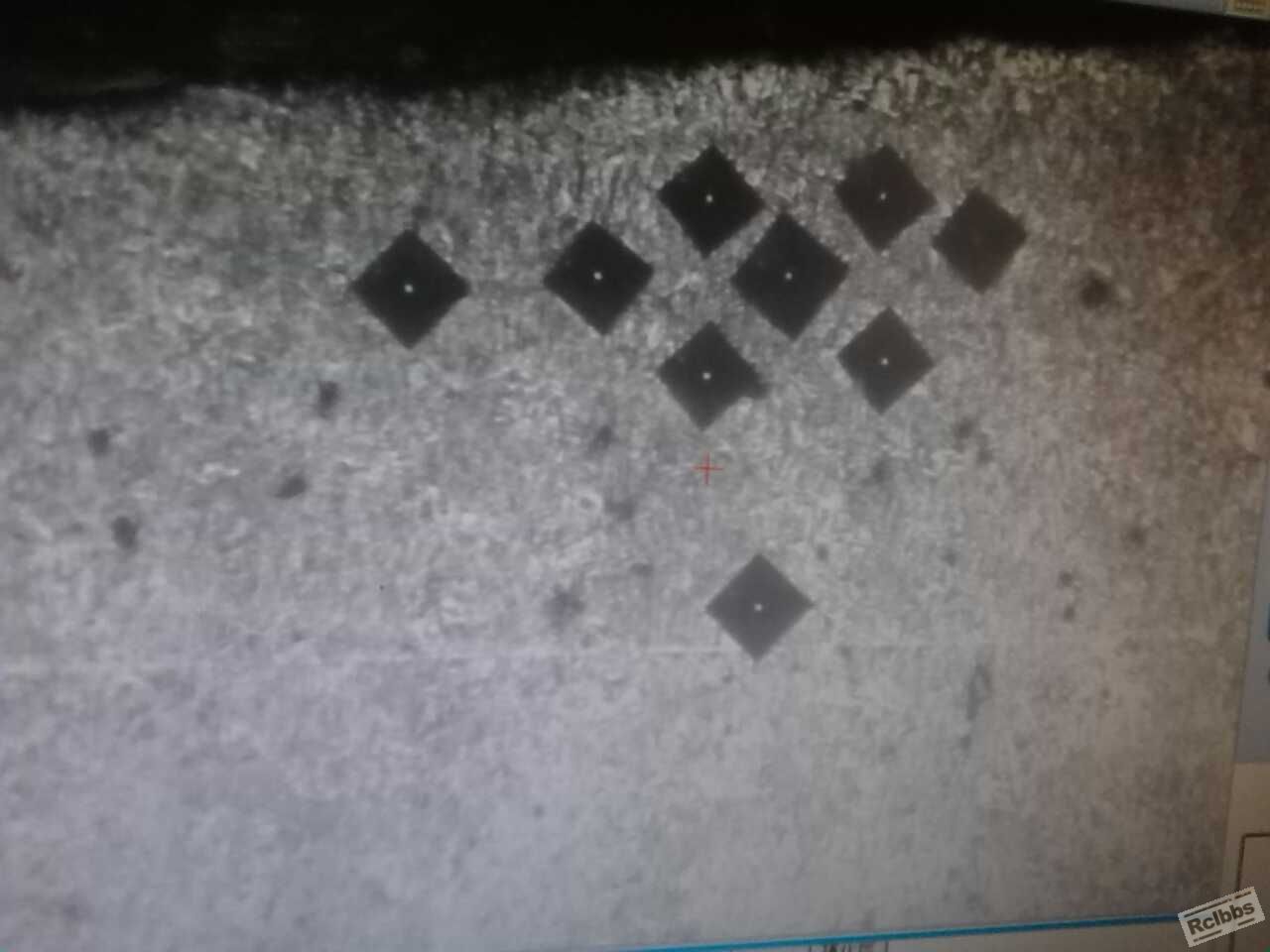

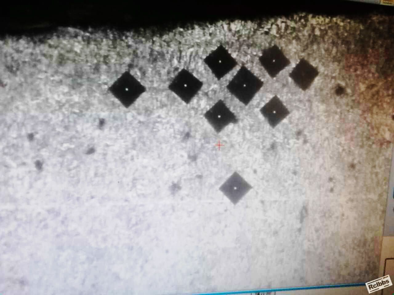

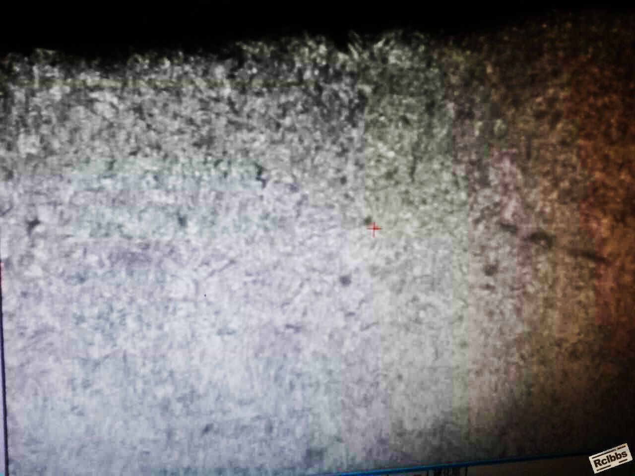

45号钢高频淬火后170度回火,要求硬度大于55HRC,但实际检测只有50一55HRC之间,回火之前硬度
60HRC左右。请各位师傅分折下是什么原因
签到天数: 11 天
发表于 2014-6-29 14:50:31 | 显示全部楼层
回火马氏体,回火实际温度偏高,校准一下炉温是否准确。
 楼主| 发表于 2014-6-29 18:29:35 来自手机 | 显示全部楼层
谢谢,我测试了一下炉温,升温时实你温度比显示温度高35度,到接近170度时实际温度190度左右,从190一170度持续有40分钟时间。我已把温度设定150度有问题吗?还有其他一起回火的产品硬度要求大于45HRC的适合吗?
签到天数: 1158 天
发表于 2014-6-29 20:35:04 | 显示全部楼层
签到天数: 37 天
发表于 2014-7-1 09:36:02 | 显示全部楼层
其他同楼上,点打的好近啊。。。。。。
发表于 2014-7-10 13:47:32 | 显示全部楼层
回火后硬度降低的比较多,我们日常降个2-4摄氏度
