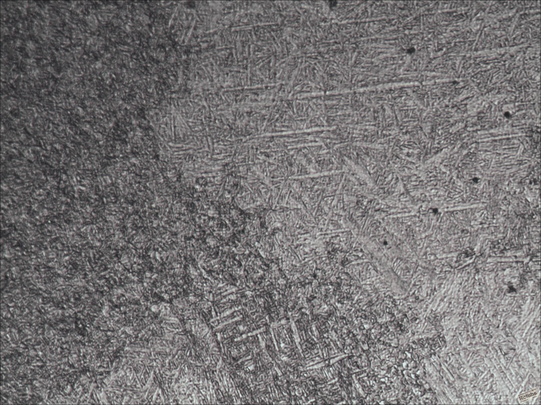

这是200倍的心部
这是200倍的心部

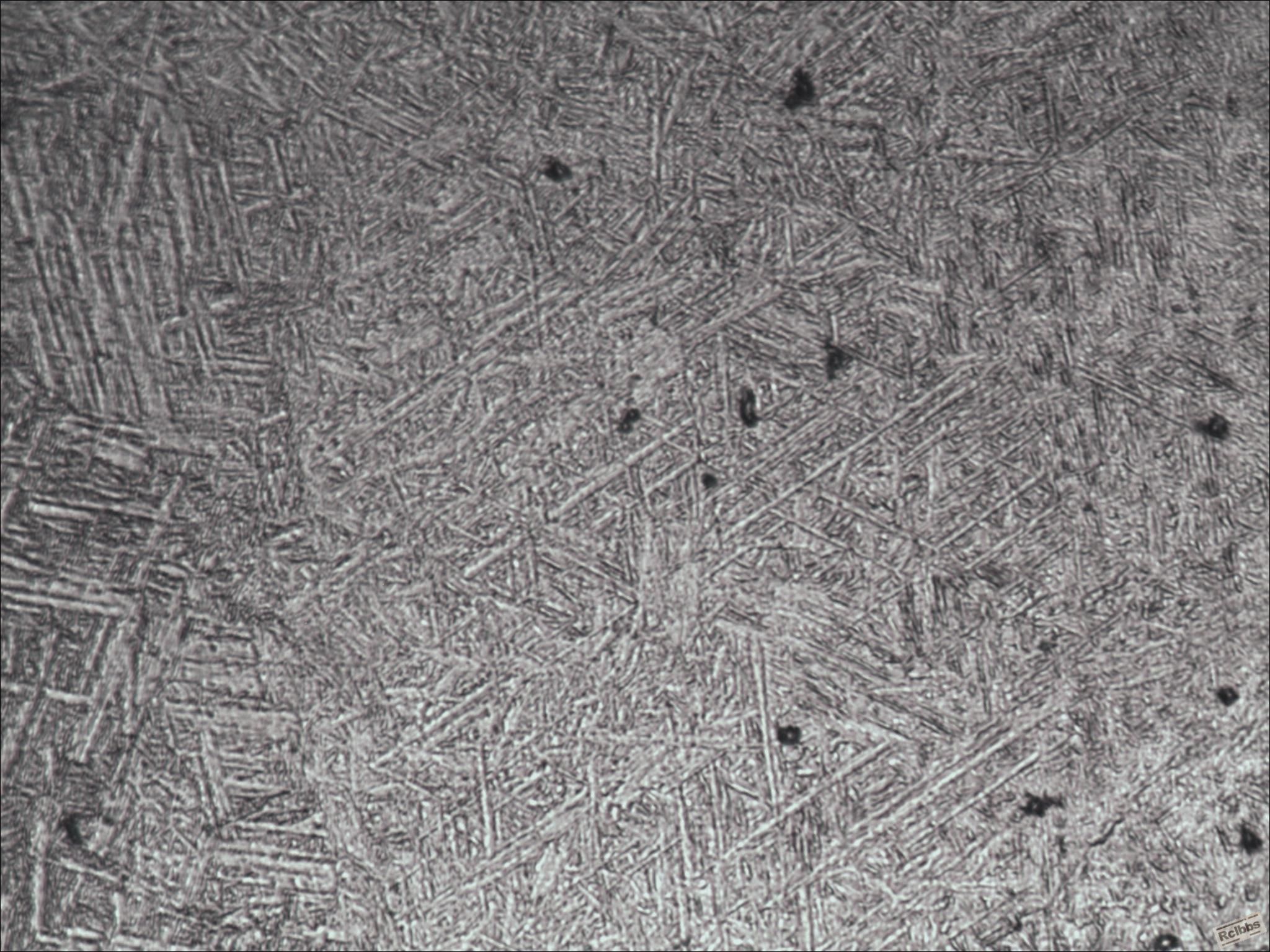

这是浅腐蚀的表面
这是浅腐蚀的表面

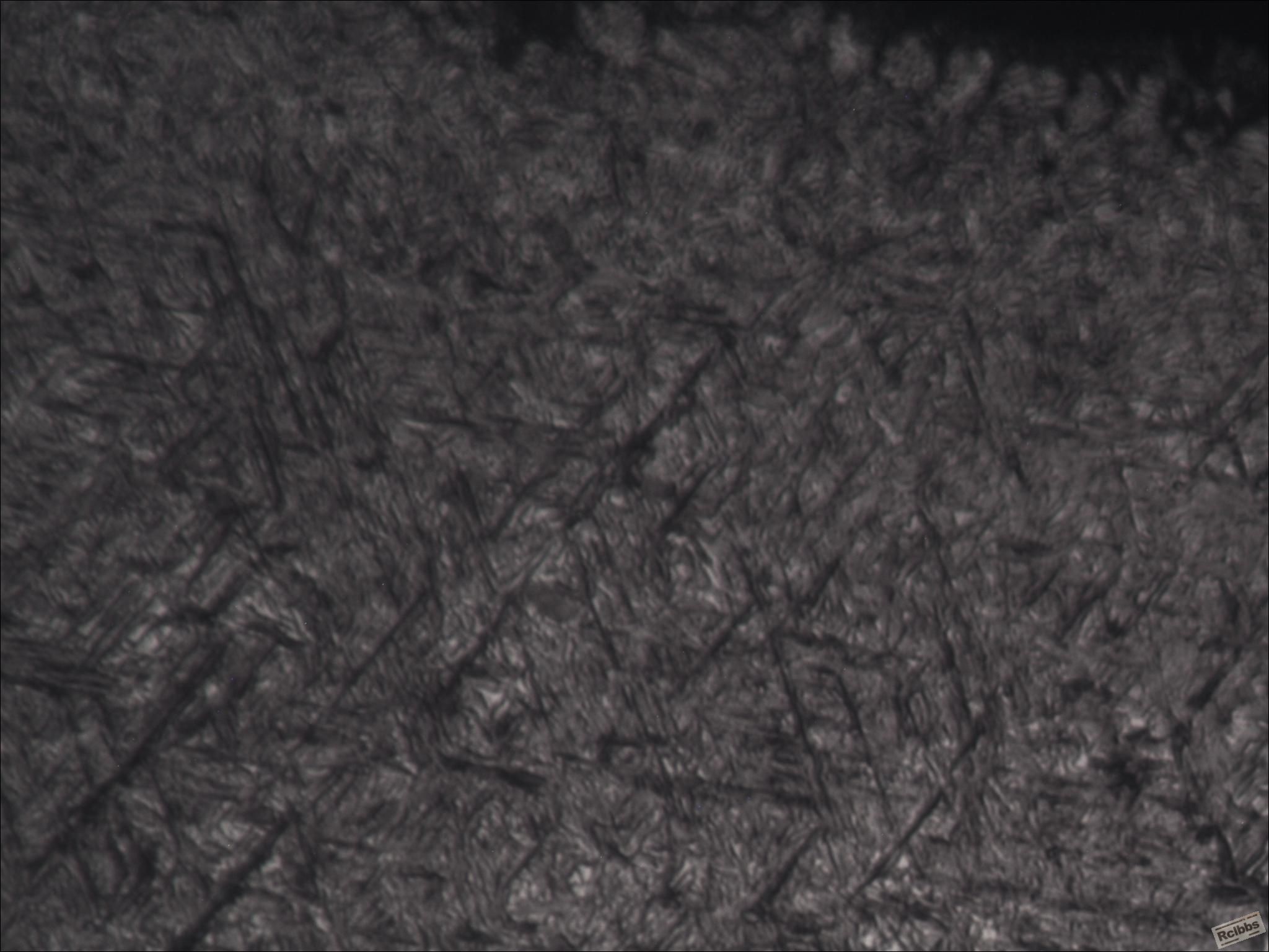

这是深腐蚀的表面
这是深腐蚀的表面
为什么第一张心部会有那么明显的区域界线呢?第二张和第三张那些组织是不是下贝氏体呢?
 楼主| 发表于 2014-6-27 14:21:30 | 显示全部楼层
这张才是深腐蚀的表面
这张是表面的
这张是表面的
发表于 2014-6-27 14:23:17 | 显示全部楼层
这是什么材质啊?淬火料?淬火介质是什么?
 楼主| 发表于 2014-6-27 16:21:18 | 显示全部楼层
20CrMnTi的材料,整体渗碳淬火:870x120x1.0%cp   870x60x870x0.9%cp  830x40x0.8%cp,出光的快速淬火油

发表于 2014-6-27 17:22:53 | 显示全部楼层
第一张图芯部像回火索氏体, 外面是针状回火马氏体。
 楼主| 发表于 2014-6-28 08:13:21 | 显示全部楼层
回火温度才190啊,不应该是索氏体。。

发表于 2014-6-28 09:12:00 | 显示全部楼层
前期预处理没有做好,心部、表面马氏体粗长,我见过类似的情况就是前期正火后没有把锻造组织正过来,渗碳淬火后就是这样的情况,不知道你的是不是?你可以查下预处理组织,不出意外的话你的前期要么没正火要么就是正火组织出现偏析或魏氏组织了。应该不是整个检测面都是这种情况吧。是不是一片一片的?看你的工艺感觉淬火后碳浓度有点弱,马氏体针有点疲,。

发表于 2014-7-2 09:29:29 | 显示全部楼层
原材料组织部均匀造成的!回火马氏体和贝氏体!
发表于 2014-7-2 22:48:31 | 显示全部楼层
看着是回火马氏体和索氏体,但你这个只是190的回火温度啊。
签到天数: 30 天
发表于 2014-7-3 10:38:30 | 显示全部楼层
190回火应该是回火马氏体

发表于 2014-7-3 19:26:52 | 显示全部楼层
表面那张应该是残奥中的细针马氏体,亮度太低了,残奥的样子看不出对比度层次
心部是低碳马氏体,区域界线看着像是抛光面不干净导致(不知道这个部位距离心部有多少),可以用高倍的看看这两个颜色各自的马氏体形态有无差异
另外,我感觉强渗阶段保温温度有点低了
