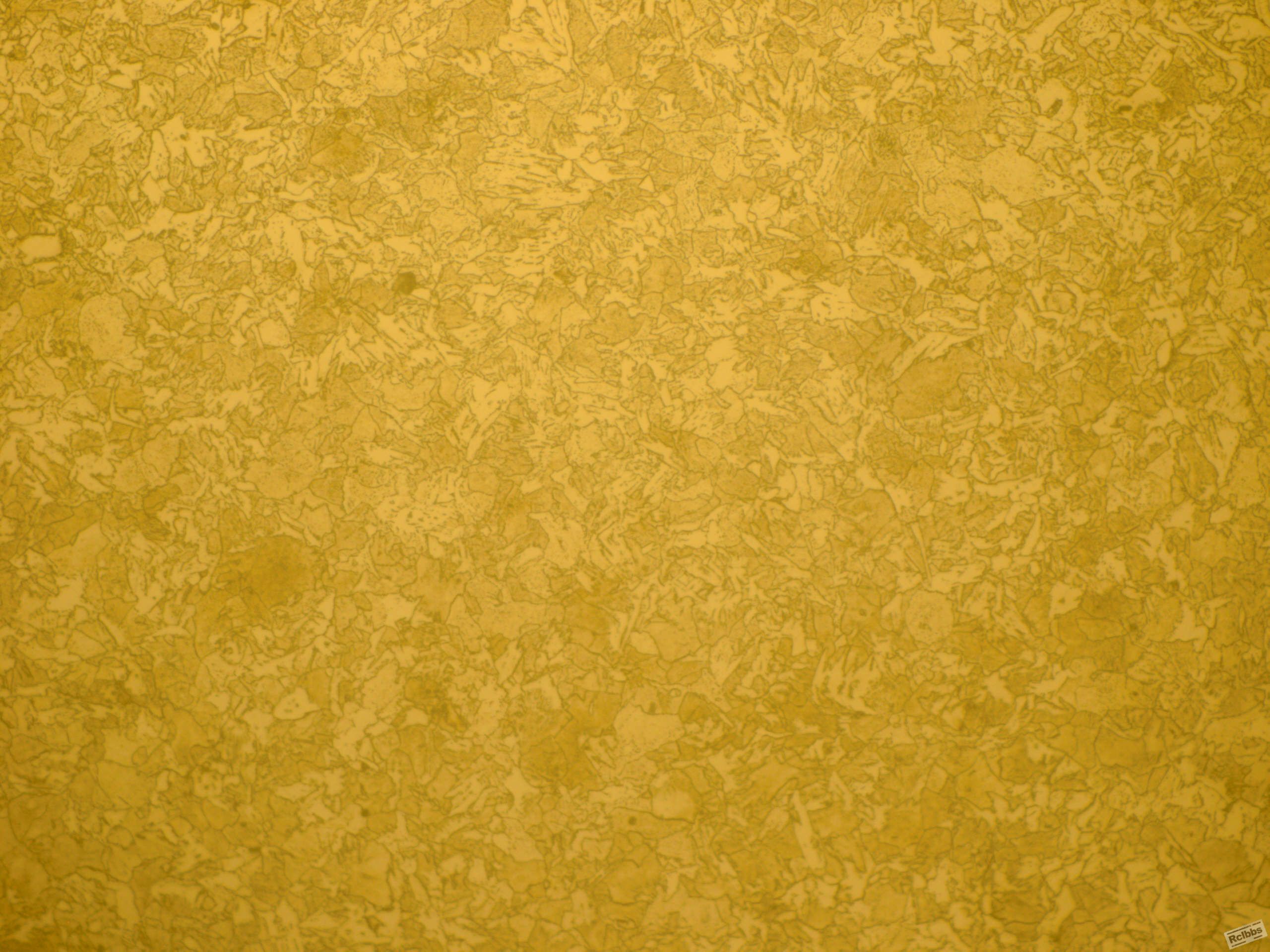

发表于 2014-6-28 15:58:48 | 显示全部楼层 |阅读模式

多少倍,怎么腐蚀的,工艺

黑色金属有这么多种类,工艺也有好多种,得到的金相组合何其多。
光一张金相,说得准,凤毛麟角。
求助需要提供更相关、更多信息。

什么材料和工艺啊,这么一张图片叫人胡乱猜谜啊

淬火回火后的组织?冷却慢了

500倍的,经4%硝酸酒精腐蚀,这是起皮处组织

500倍的,经4%硝酸酒精腐蚀,这是起皮处组织,钢板235b

让人帮助看组织,得知道材质和热处理状况,否则,如陈老师所说,那是猜的,对你也没有实际意义上的作用。

从你图片上的235b材料的话,同意针状铁+珠光体的看法,建议打下硬度,看是不是块贝?

有点像低碳钢淬火后的组织

我感觉有点像低碳合金钢钢淬火后的组织或正火后快冷组织

金相组织:铁素体+珠光体。按你所说的应该是钢板的原始组织,没有经过预处理的吧。
