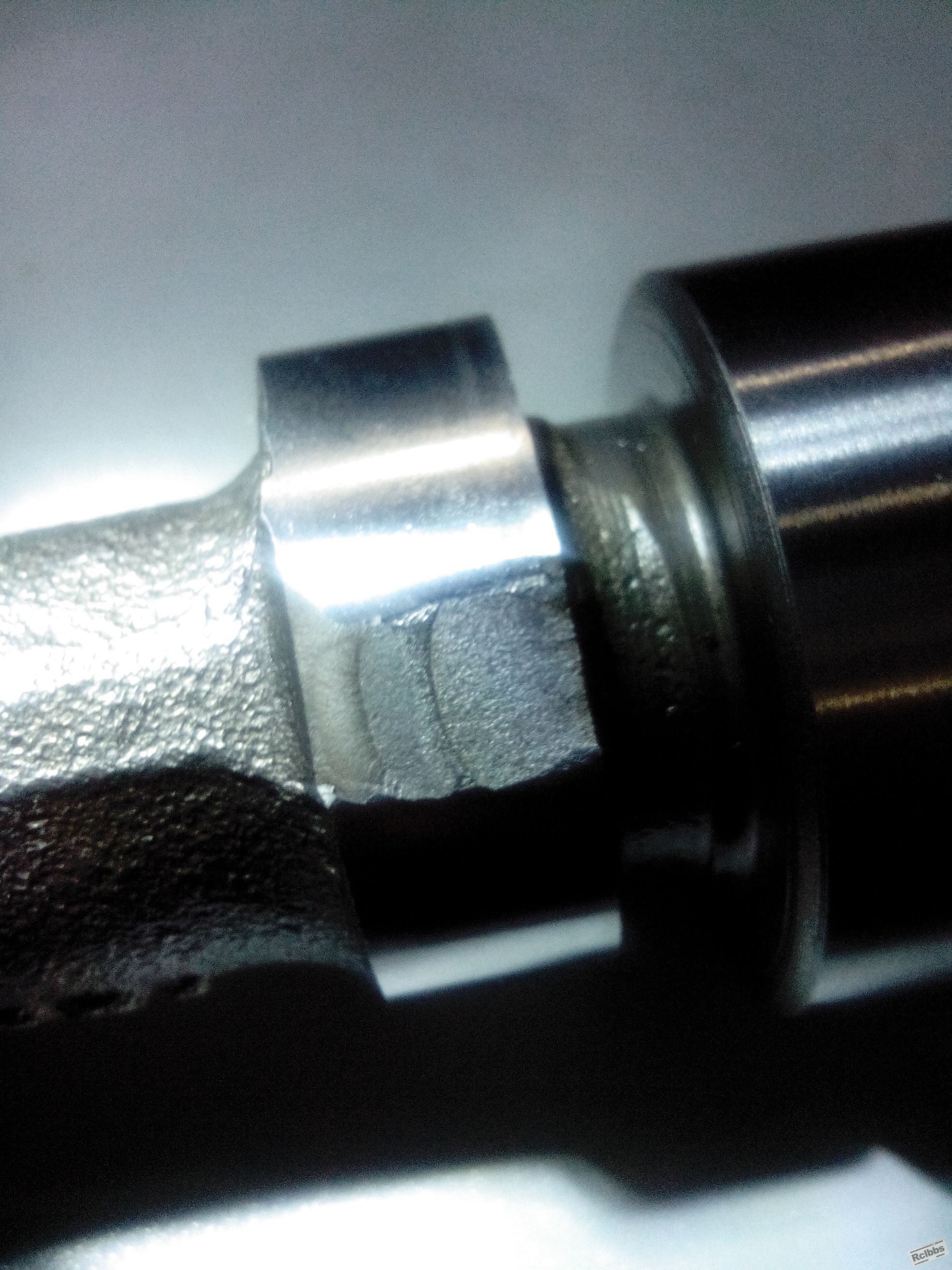

20CrNi-S4材料凸轮轴,凸轮基圆表面剥落了一块如图
表面是渗碳淬火处理
个人感觉是从右到左断裂,裂纹源在最右侧。属疲劳断裂,大家帮忙分析分析

认同--------------------------
