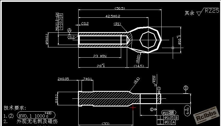

本公司一零件,材质316Ti,要求离子氮化,层深大于0.05mm  HV0.1   1000-1400   零件见图样。关键是内孔要均匀一致符合要求。【环形孔要求。螺纹孔内没有要求】有符合要求的设备供应商可联系,可寄样品做试验处理。
氮化零件图样
氮化零件图样
