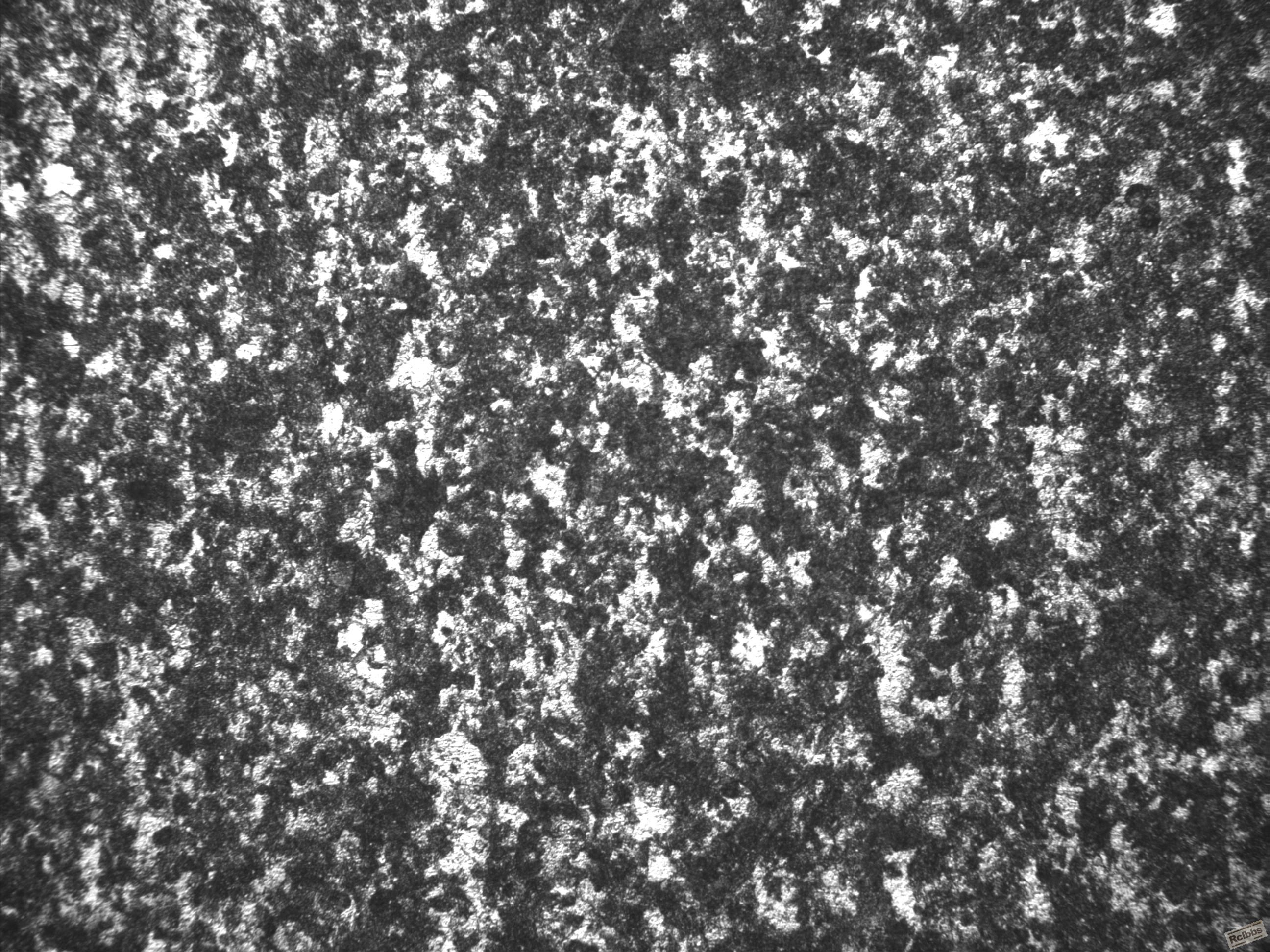

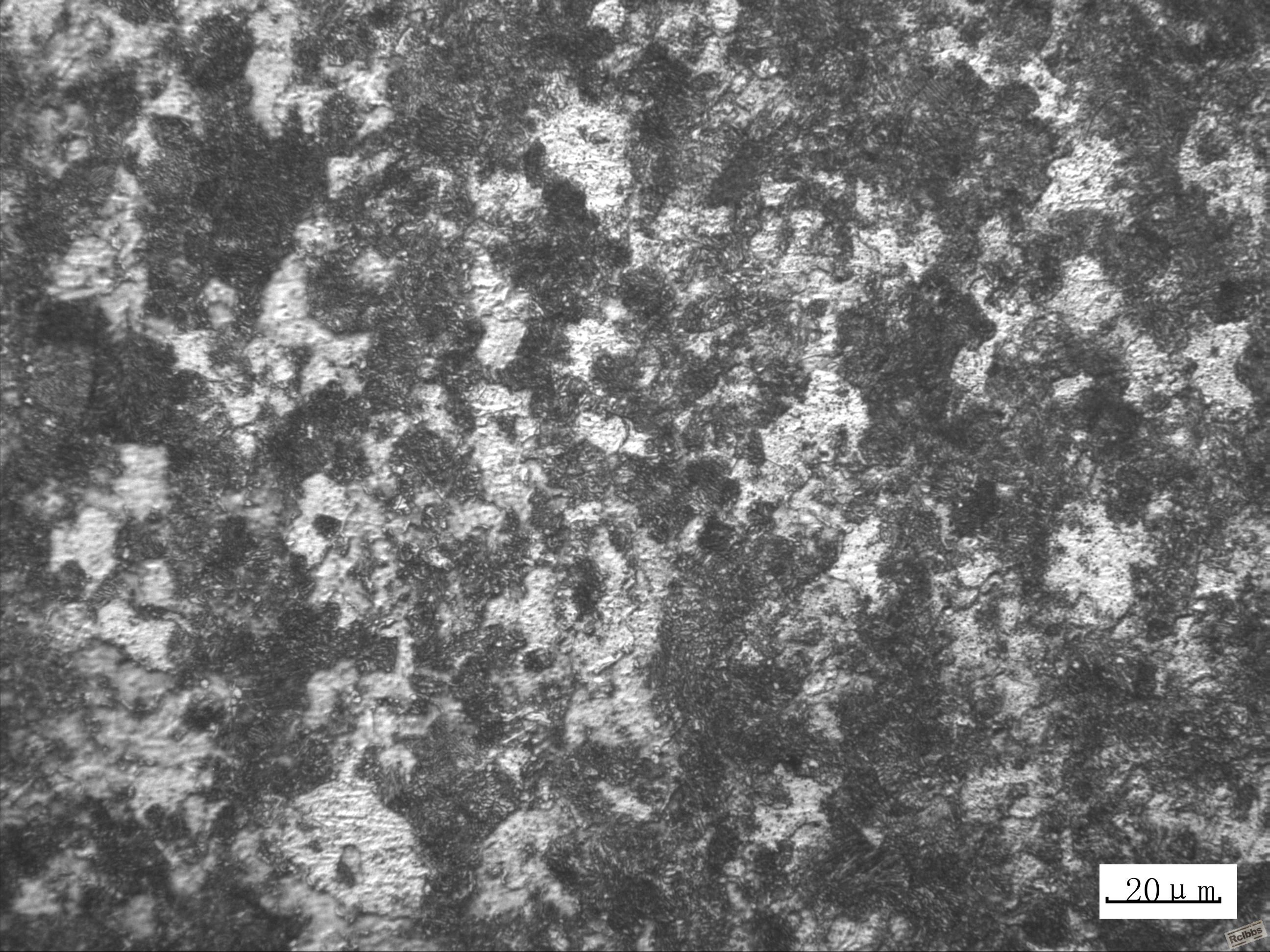

同样的一炉料,在炉底部料的金相跟其他部位的金相差别好大,有黑白相间的组织,硬度变高了,大家帮分析下是什么原因?
是不是退火超温了 ?
不正常退火组织200-1.jpg   不正常的退火组织200倍

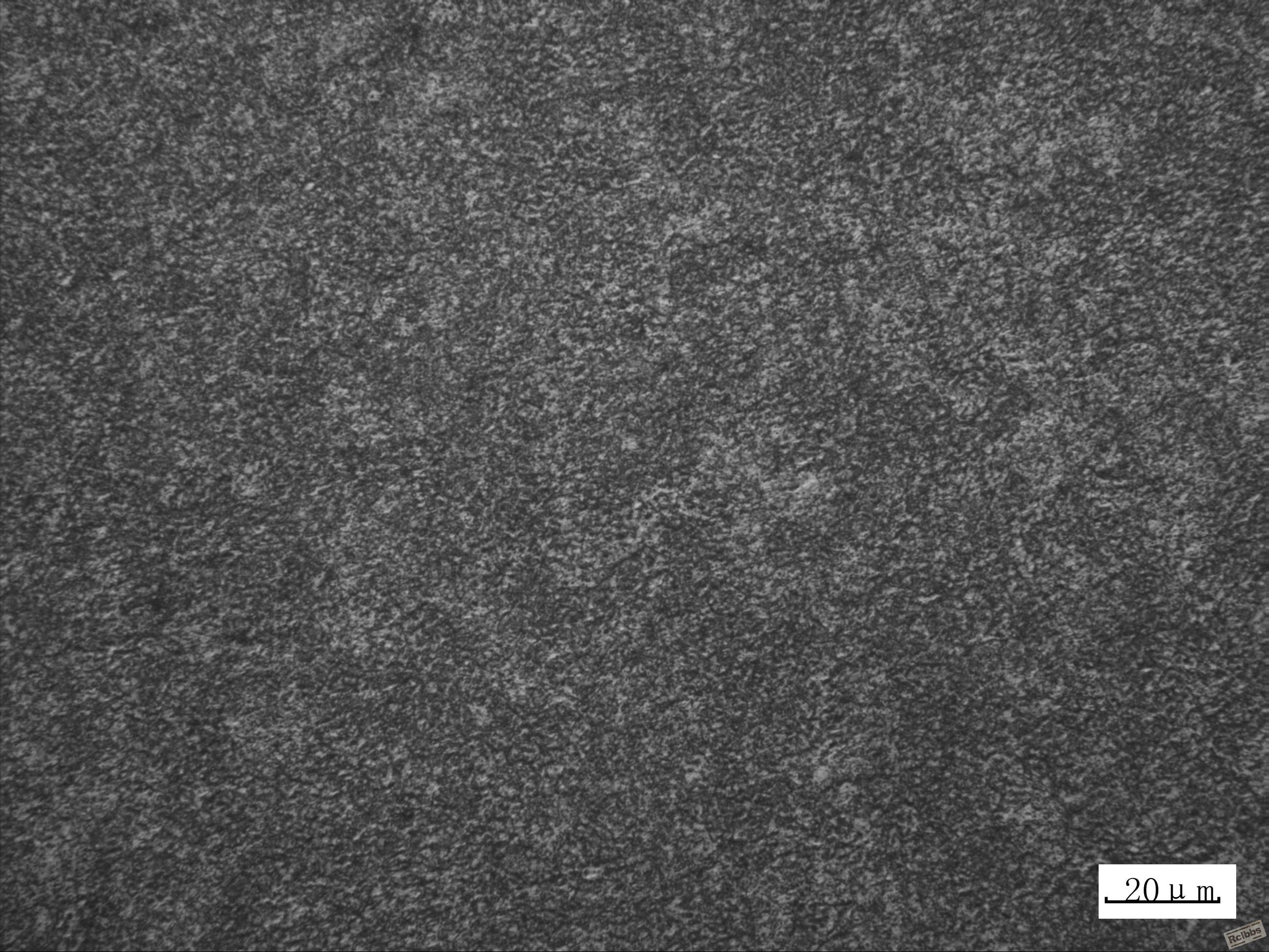

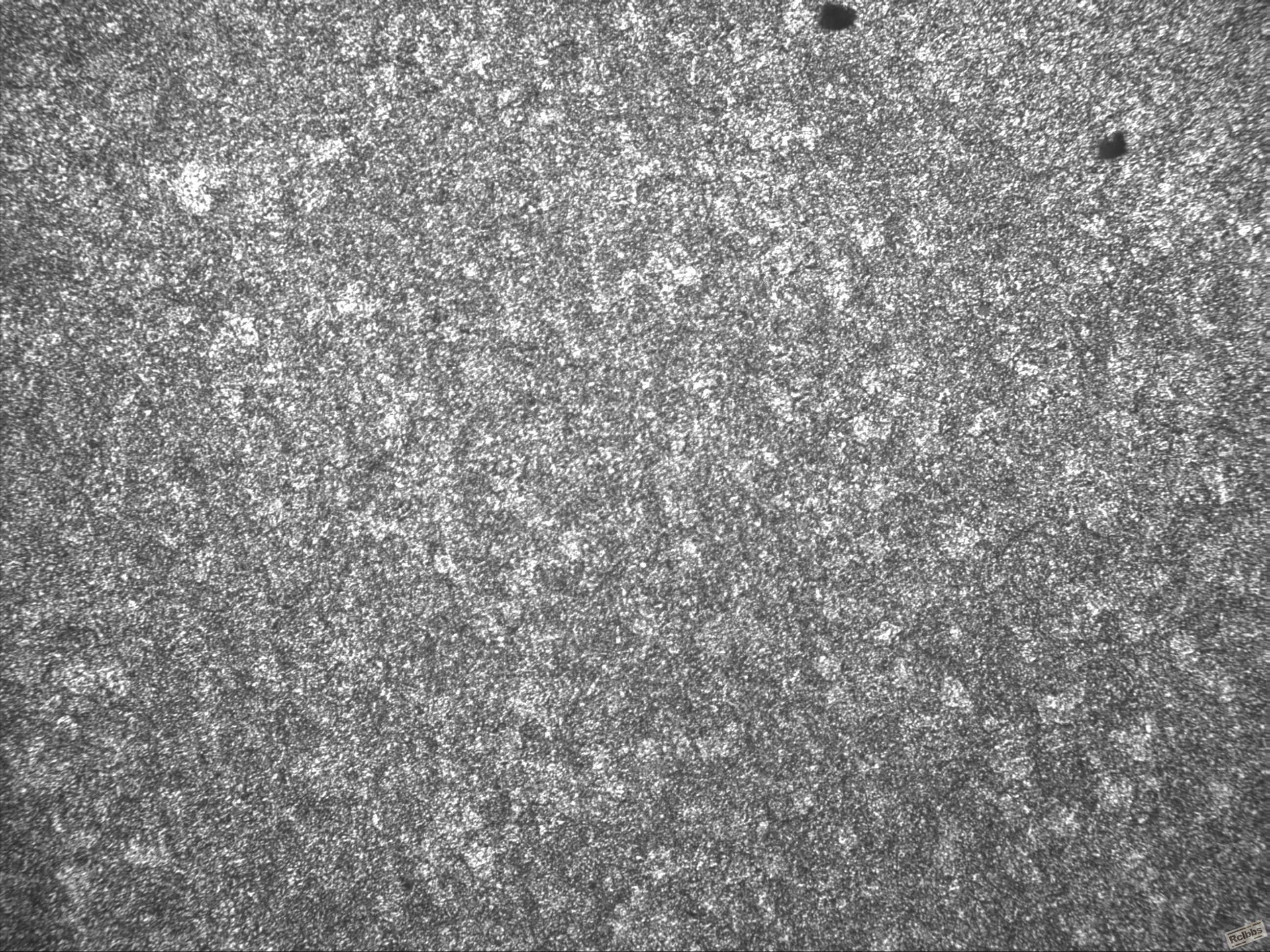

发表于 2014-7-2 13:44:03 | 显示全部楼层
部分奥氏体化,屈氏体转变

发表于 2014-7-2 14:50:47 | 显示全部楼层
欠热------------------------------------

发表于 2014-7-2 15:25:52 | 显示全部楼层
hehewangrui 发表于 2014-7-2 14:25
应该是超过退火温度了吧
您的正常退火温度是多少?材料您也没有告知。

发表于 2014-7-2 15:26:36 | 显示全部楼层
相对于退火还欠热吗?

 楼主| 发表于 2014-7-3 08:26:43 | 显示全部楼层
800度保温,,,,,,
