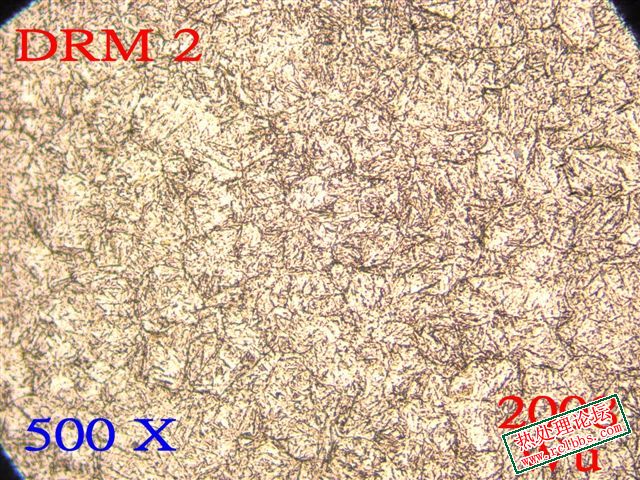

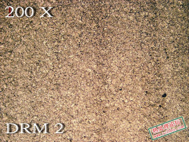

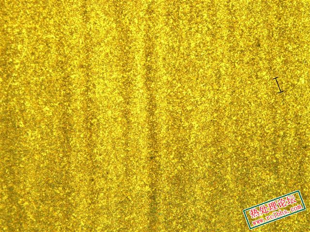

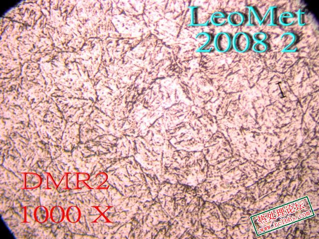

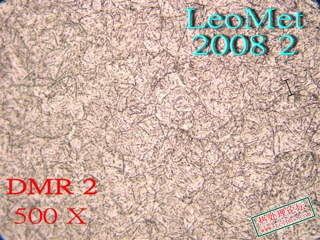

发表于 2008-3-27 18:05:06 | 显示全部楼层
回复 #3 油水混淬 的帖子
A single photo worths a thousand words.
无碳化物, ESR高級鋼, 故韌性特別好.
SKD 11 碳化物特多, 韌性特別差.
[ 本帖最后由 leomet 于 2008-3-27 18:15 编辑 ]
