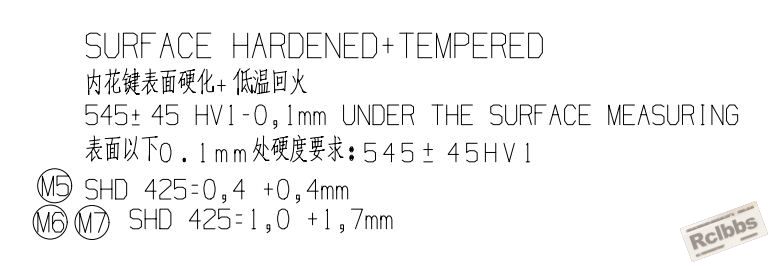

这张图片中的技术要求应该怎么解读
“SHD 425”中的425是从“545±45”中最小值500  乘以0.8算出来的吗?  可是算出来是400才对呀

你说的是国标中的规定,国标中还规定用DS表示呢
所以图纸要求你用425为界限,你就用425就好了。没看这不是咱国内图纸。。。。。

这是德国的一个产品图上的技术要求   我没弄明白SHD 425整个这一条的意思,我确实也是第一次见到这样的表示方式

SHD是表面硬化层深度,425是界限硬度值425HV,0.1mm处的硬度500-590HV1。

我们有的外国产品,界限硬度值是360HV0.2, 0.1mm处450-550HV0.2。

谢谢师傅,那SHD 425后面的  0,4+0,4mm怎么理解呢?  为什么是逗号,不是0.4mm呢?

硬化层深度为0.4到0.8mm,界限为425HV

那么图纸上的逗号算是笔误了吗?

德国人用‘,’表示‘.’

9楼说的很正确,你外国图纸看多了,就知道了。
