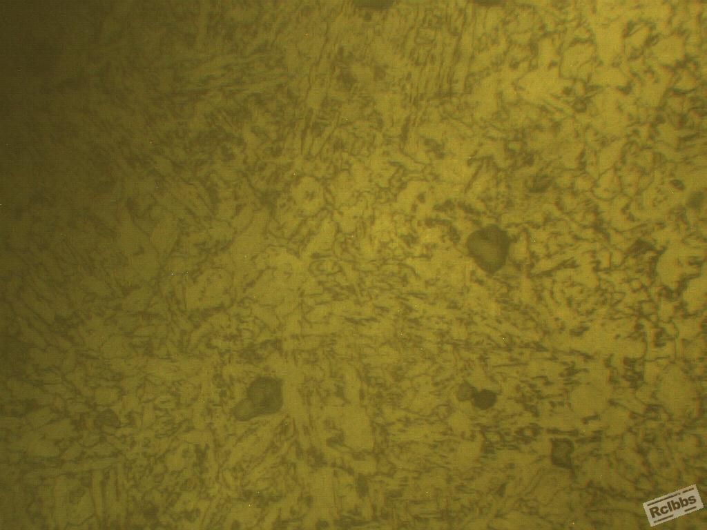

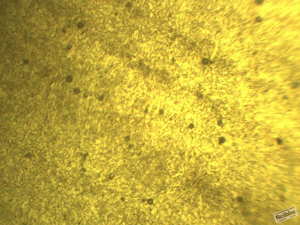

09MnNiD材料,调质处理
0932.jpg 400x
093.jpg 100x
这组试样黑点是夹杂物吧

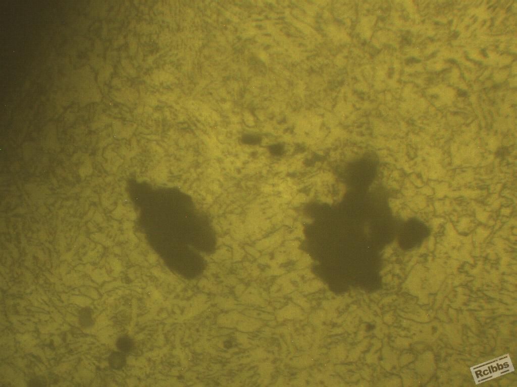

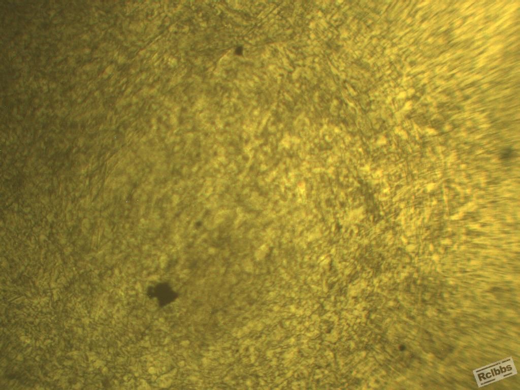

091.jpg 400x
0911.jpg 100x
这组试样黑点是制样污染物还是夹杂物呢
请指教
发表于 2014-7-4 19:33:06 | 显示全部楼层
应该是脏东西,你抛光布换块试试。。。。
签到天数: 153 天
发表于 2014-7-4 19:38:47 | 显示全部楼层
残留,4%硝酸酒精腐蚀后用水冲一下,然后酒精冲洗+吹风机快干

是这么操作的啊,第二组是污染物,第一组呢,是夹杂物吗?两组照片不是同一个实物上的,两组实物都是冲击试样的做的,冲击值都不合格,第一组我认为是夹杂物造成的冲击值不合格

发表于 2014-7-4 22:44:59 | 显示全部楼层
都是污染物-------------------------------

发表于 2014-7-6 08:39:06 | 显示全部楼层
“细调”过程中夹杂好像和基体是一起变化的,因为夹杂是嵌在集体里面的,而污染物和基体好像一个清楚另一个就不清楚

发表于 2014-7-6 20:54:51 | 显示全部楼层
夹杂物和赃物的区分可以通过调节显微镜焦距来识别,具体楼组可以试验对比更清楚!

发表于 2014-7-6 21:22:06 | 显示全部楼层
smg016 发表于 2014-7-6 21:07
喔试验下来感觉两组中有一组是污染物,一组是夹杂物
一般脏东西调焦距很难看清,而夹杂物只要调好焦就能看的很清楚,同时楼组也可以从组织分析,夹杂一般较均匀,中间不会很大反差,而脏东西由于厚薄关系,颜色差别很大啊!!
发表于 2014-7-6 22:51:29 | 显示全部楼层
鉴别和检查夹杂物应该在抛光后进行的,而不应该在腐蚀后进行,从以上两张图片看应该是经过腐蚀的,建议将该试样重新抛光后再进行观察,更容易区分和鉴别,抛光后观察夹杂物都是有颜色的。

发表于 2014-7-7 07:33:34 | 显示全部楼层
不像是夹杂,应该是没有洗干净。

发表于 2014-7-7 07:48:16 | 显示全部楼层
是赃东西,大块状高倍照片边缘不清晰,点状物高倍底下的晶界都能看清楚,
发表于 2014-7-7 08:45:52 | 显示全部楼层
第一张应该是污物,何不抛光成镜面再确定夹杂物等级呢,这样便于评判是否为夹杂物引起冲击韧性的低下。

发表于 2014-7-7 08:49:11 | 显示全部楼层
是脏东西,这个脏东西是电吹风后防护罩上的灰引起的,建议清理!我碰到过的,最后才找到原因
发表于 2014-7-7 10:58:32 | 显示全部楼层
很明显都是脏东西。。。。。。。。

发表于 2014-7-7 11:09:23 | 显示全部楼层
是污染物。可以不腐蚀先观察下不就清楚了吗。

发表于 2014-7-7 13:36:42 | 显示全部楼层
照片看着有点虚,是不是磨样的时候没有磨好?
发表于 2014-7-8 11:41:33 | 显示全部楼层
是脏东西,如果没有高压蒸汽吹干的条件,用普通吹风机吹之前,用嘴用力吹干表面大部分酒精(或者水),可以较好的解决

发表于 2014-7-9 21:16:13 | 显示全部楼层
个人认为是制样过程中的脏污,脏污一般为黑色,且因附在试样表面,景深上会有体现。在500X以上一般会有较明显的凸起感,与磨面不在一个平面上。夹杂物则根据形态和颜色来区分种类~~国标上有具体描述。个人意见,仅供参考
