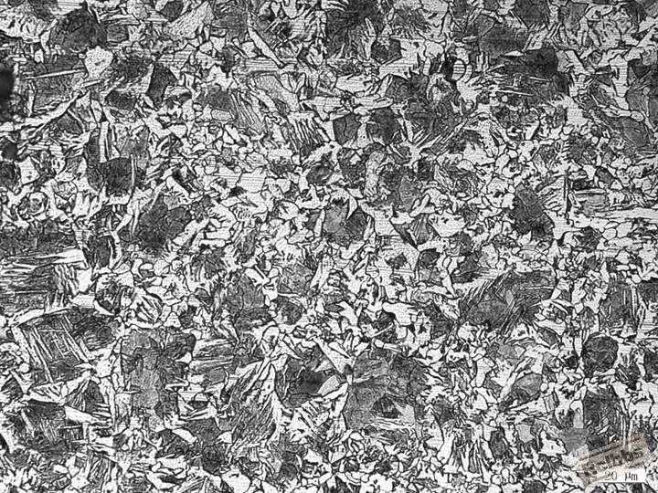

发表于 2014-7-5 12:09:08 | 显示全部楼层
这是从其它地方转过来的与楼主的实物对应的金相组织图片。
图片里真有魏氏体组织吗?
我看组织中是有上贝氏体、粒状贝氏体的,见不到魏氏体组织。
请专家们做个鉴定。
发表于 2014-7-8 14:23:17 | 显示全部楼层
你的图上有魏氏组织,在这个放大倍数来说应该在2级左右,不是很严重吧。另外2楼说的直接淬火方式,在我们实际操作中未必能完全消除魏氏组织。
发表于 2014-7-8 14:44:59 | 显示全部楼层
flybearhug 发表于 2014-7-8 14:23
你的图上有魏氏组织,在这个放大倍数来说应该在2级左右,不是很严重吧。另外2楼说的直接淬火方式,在我们 ...
你认为这个零件具备魏氏组织的形成条件么?
发表于 2014-7-8 16:13:38 | 显示全部楼层
从我单位情况来说,这个存在因素是前道热处理工艺有魏氏组织存在,导致后一道未消除。而在有些书本上查到,有些作者把此类组织也归类于上贝氏体。
