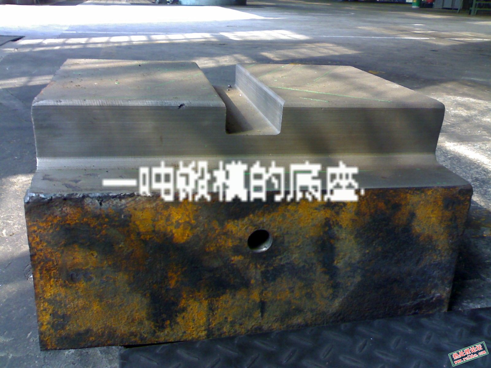

材质为42CrMo的空汽锤底模淬火处理,设备为丼式渗碳炉。要求表面硬度50---45HRC,且燕尾部份要求25--30HRC的硬度。请同仁们出出主意,该怎样处理 合适?以下为产品附件:

补充一下资料,此锻模底座的尺寸为500X500X260mm重量约为480KG  .这么大的产品用油冷却可以达到   有效的淬硬层嘛?

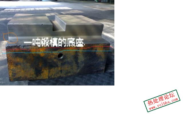

发表于 2008-3-20 18:14:32 | 显示全部楼层
加热分段:第一段预温度550度,保温4h(随炉升温).第二段预温度710度,(根据空汽锤底模实际尺寸保温)保温6h,淬火加热温度860度,保温估计4.5h.预冷至840度,淬油(油温不低40度)
冷却最关键,整体入油冷4.5~6min  ,吊出空汽锤底模燕尾部份下15~20mm(红色线)至油面上让汽锤底模余热对燕尾部份自回火,注意燕尾部份温度颜色不能超过600度(黄色圈处)   ,再浸入淬火油中冷却8~10min  .再吊出空汽锤底模燕尾部份下15~25mm(篮色线)至油面上让汽锤底模余热对燕尾部份自回火,时间主要燕尾部份温度颜色不能超过600度,再浸入淬火油中冷却,时间估计在20分钟以上 ,关键原则出油温度在250度左右,油能自然烘干(冒青烟),根据淬火硬度回火.420~460度.
