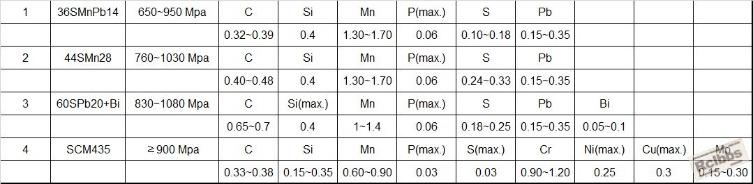

各位论坛的前辈, 小弟目前遇到一困难点
主要问题为客户测试了我司,所提供之零件后, 经测试后回馈硬度过软
马上对于手上之零件进行检测, 但并无发现此问题
并得知 客户收到零件在包覆钻石涂层后将进行以下制程
真空炉: 920~950度 时间:1小时
炉内降温:6小时
目前厂内制程
制程:冷锻
材质:SCM435(此材质为参考客户成分, 并考虑锻造之特性, 所选择之材料)
热处理 调质: >900MPa(此为方便于组装时零件避免夹持后变形)
表面处理: 电镀镍 (作为日后与钻石涂层之介质)
最后得知, 客户主要为希望材质于烧结完后需保有脆裂性, 故会进行破坏性测试
以铁锤敲打, 需脆裂, 而我司之零件经烧结完后, 敲打呈现变形
客户提供以下信息做为参考
1. 使用高碳之材料
2. 热处理由调质改为气体氮化
目前求助于论坛大大
(1)对于客户所提出的建议, 为何气体氮化, 可以在高温后形成脆性
(2)除了气体氮化或使用高碳之材料, 有哪些材料可以在客户条件下, 可保有脆性
下图1~3为客户目前使用之成分及机械能要求
