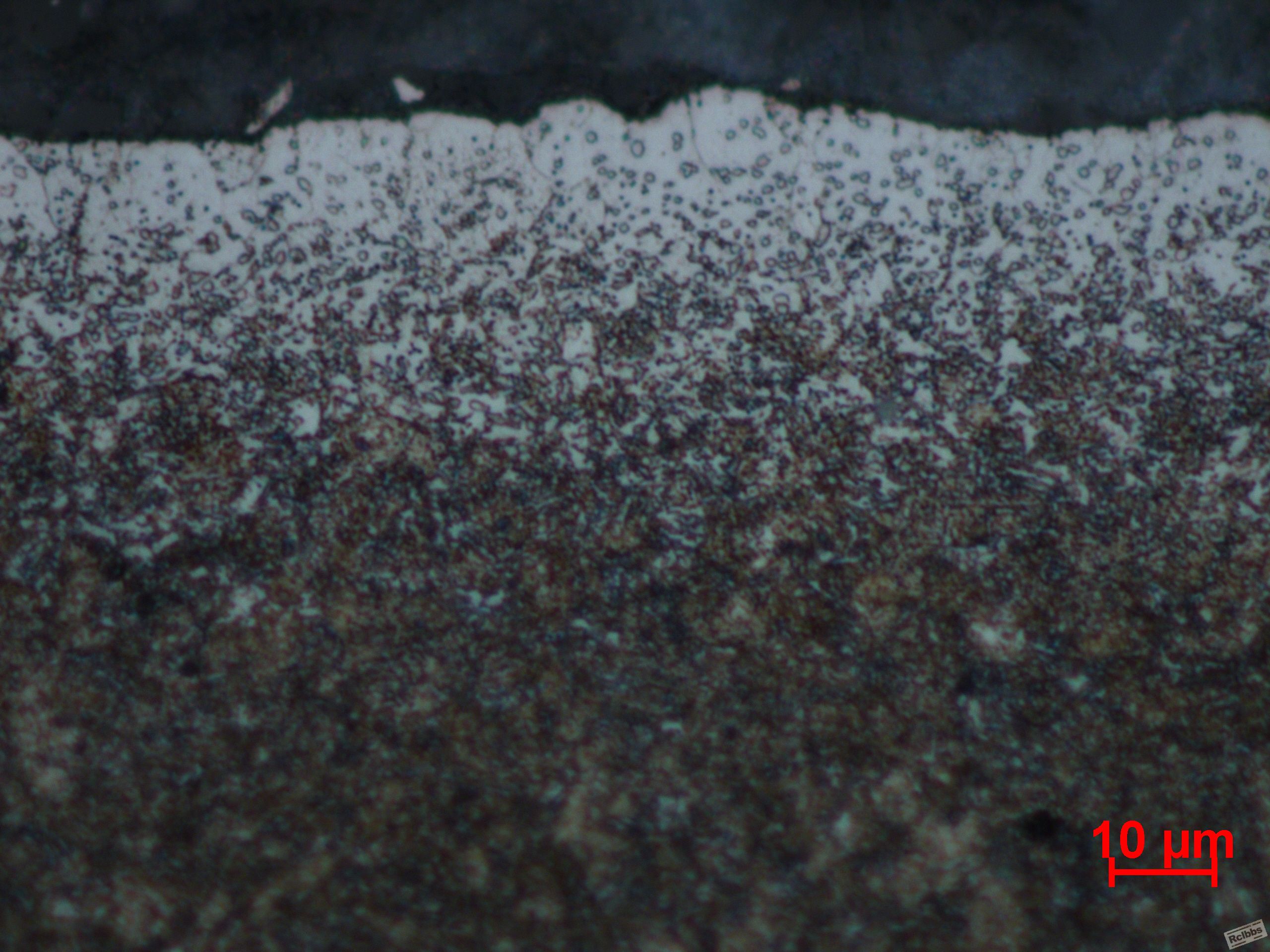

[求助] 请教高手。脱碳区铁素体上粒状组织是啥?如果是粒状贝氏体请说明形成原理以及性能。

材料:
%C        %Si        %Mn        %p        %s        %Al        %Cr        %Cu        %Ni
0.488        0.303        0.663        0.007        0.001        0.035        0.251        0.026        0.041
工艺应该是在400度铅浴,其他的我实在不知道。

发表于 2014-11-4 20:23:50 | 显示全部楼层
不是粒状贝氏体,就是碳化物颗粒。

发表于 2014-11-3 17:05:48 | 显示全部楼层
脱碳区铁素体上粒状组织是粒状贝氏体。此样品在连续冷却时,如正火、冷轧空冷或焊接热影响,就容易形成一种常见的贝氏体形态,即粒状贝氏体。贝氏体上的“小岛”所占的百分比例越大,则强度越强。
