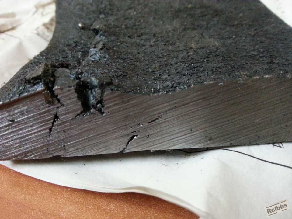

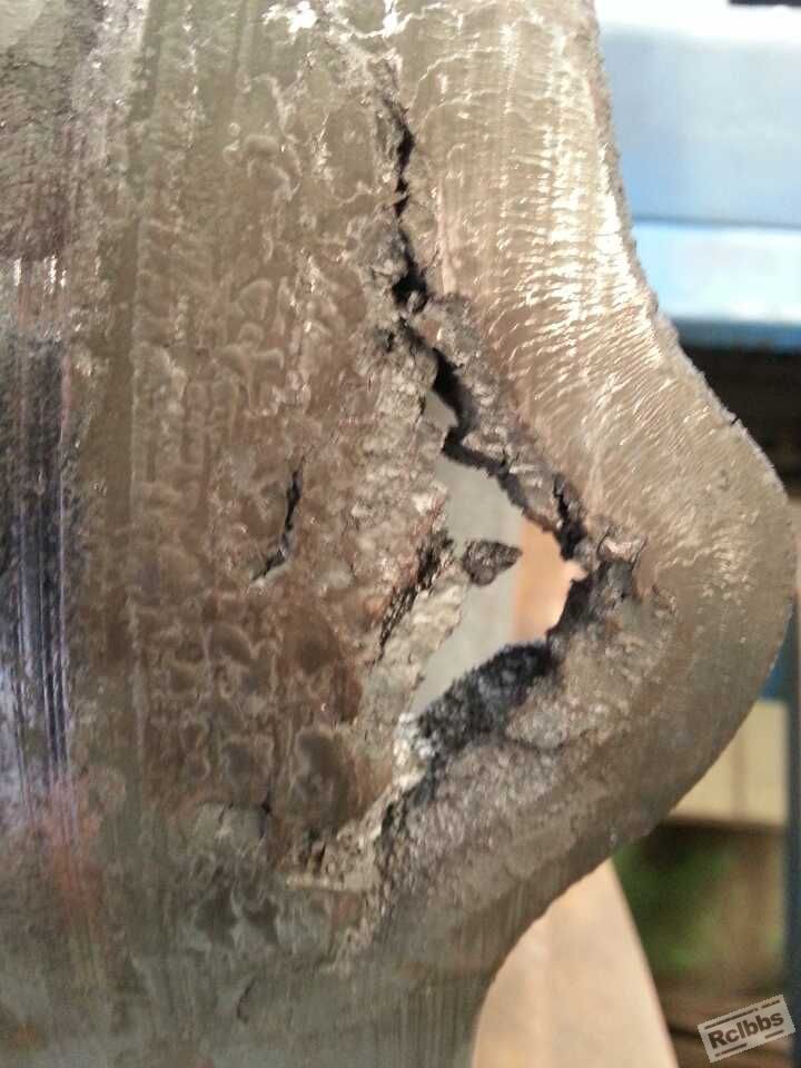

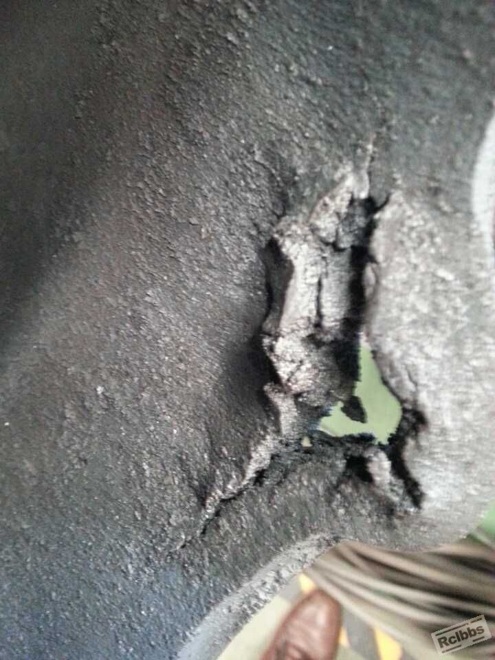

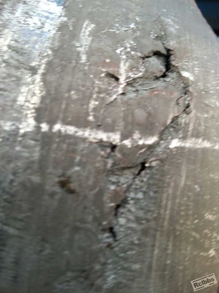

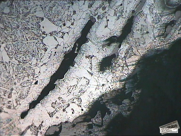

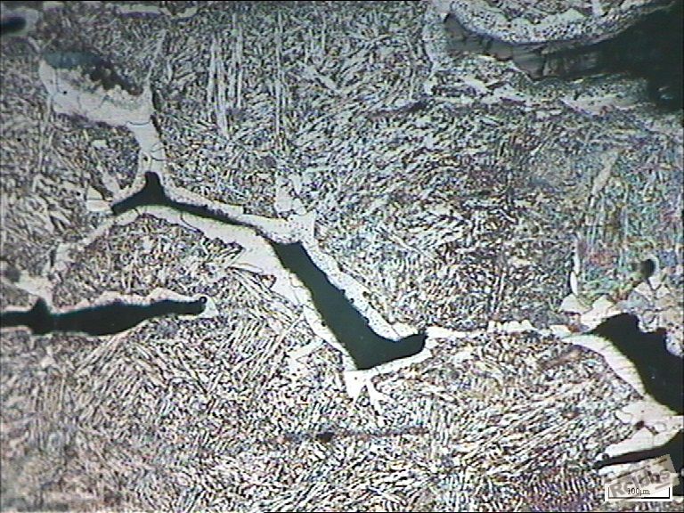

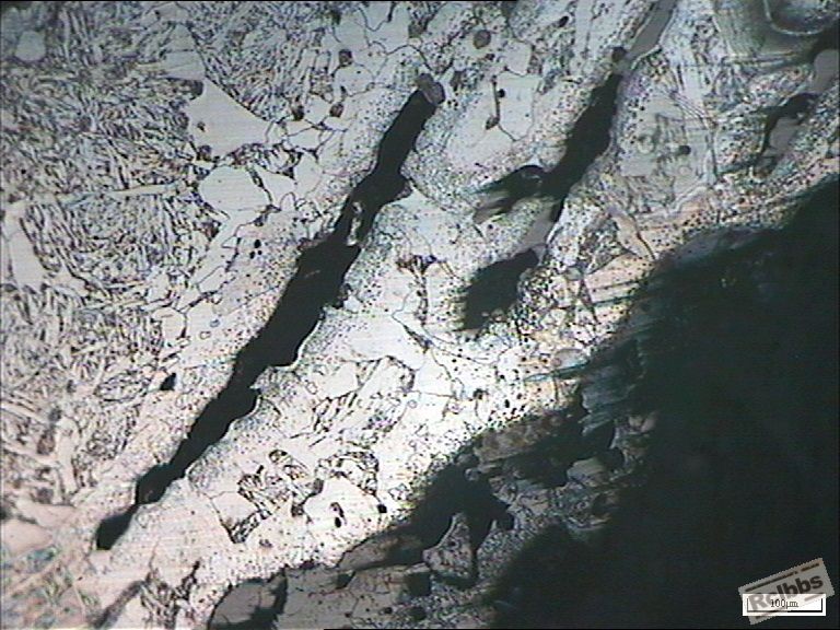

这是缺陷图片,气瓶端部加热后进行收口或收底时出现穿透性裂纹。。。

看到内壁缺陷处有分层的痕迹,不知道加热后收底时受力使分层撕裂,并对延展方向基体产生影响,形成微裂纹。

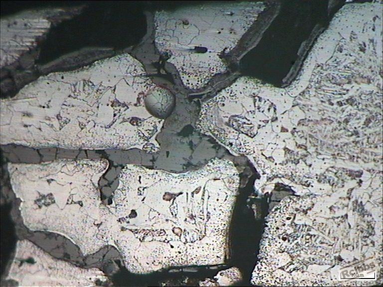

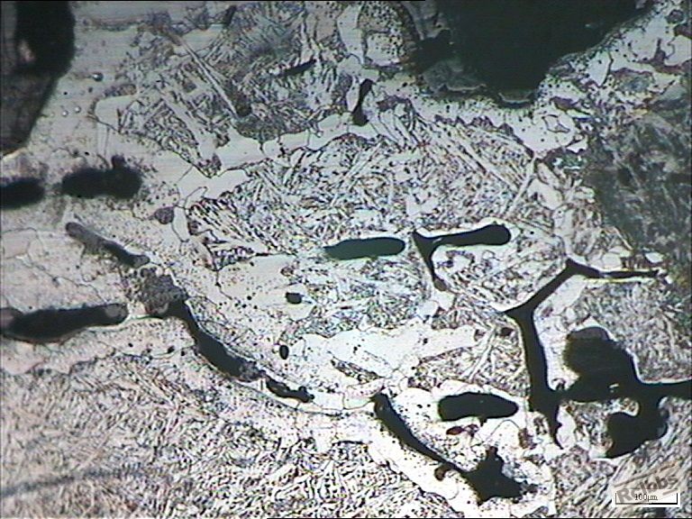

晶界氧化,过烧了-----------------------------
