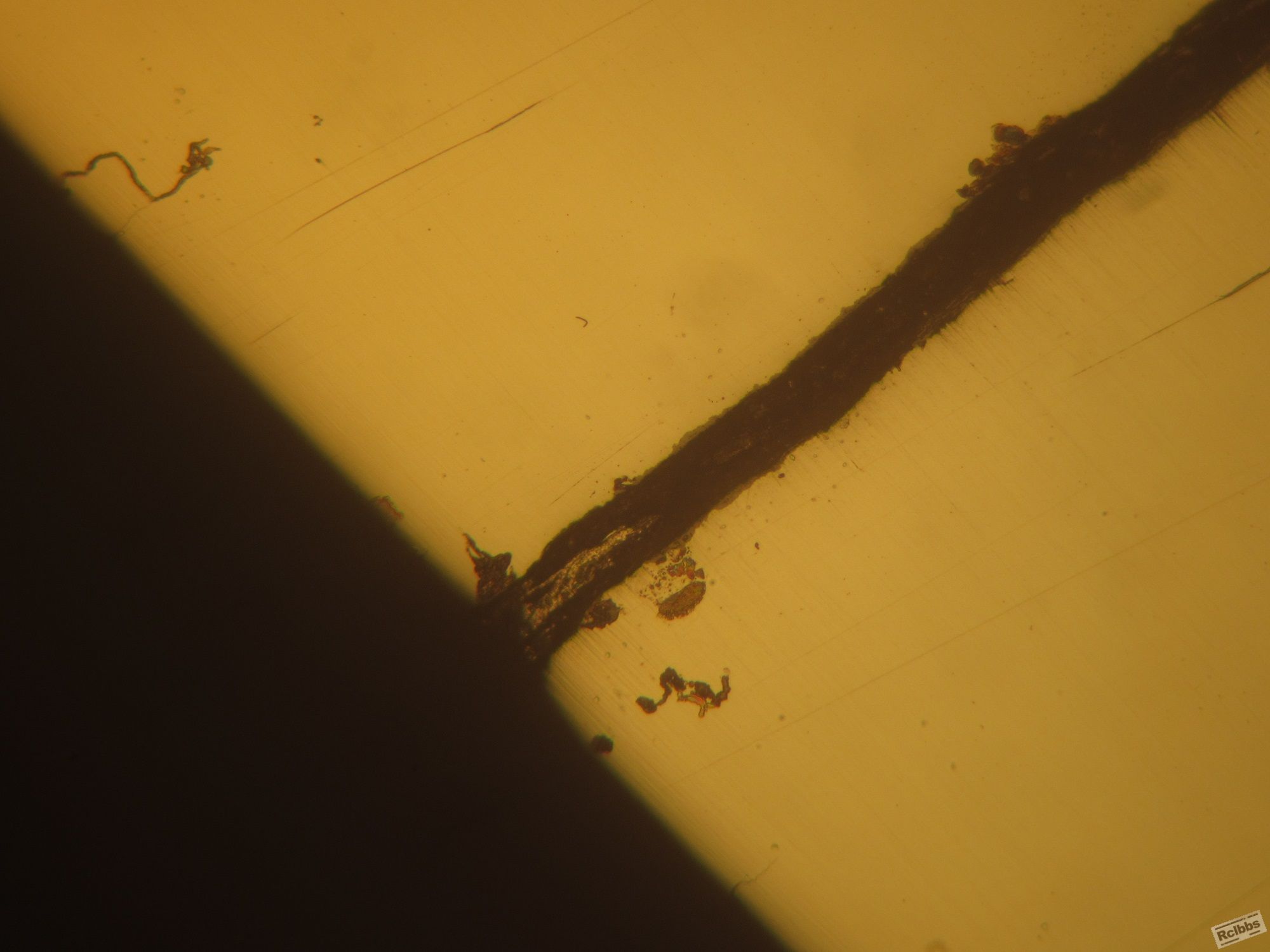

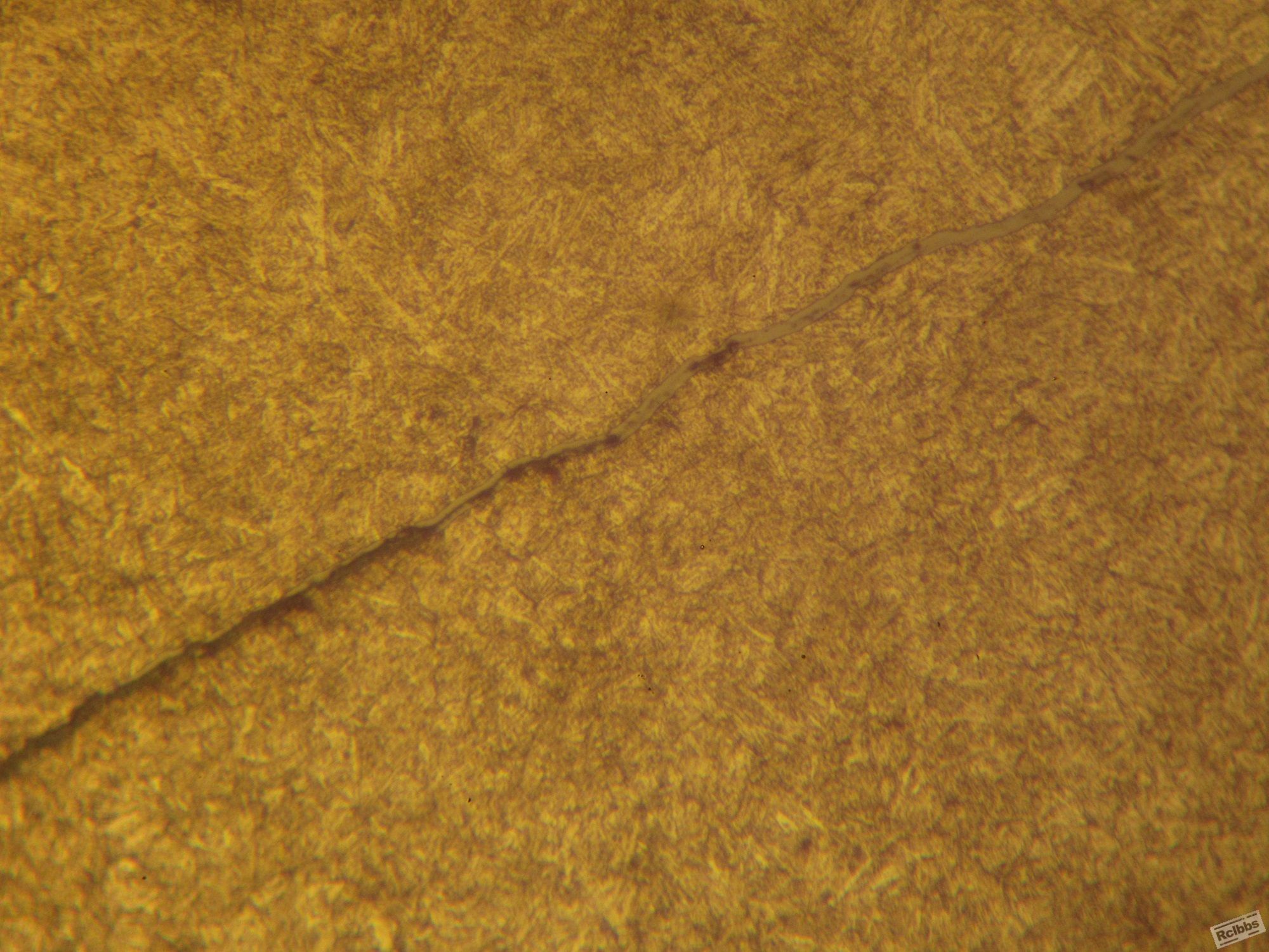

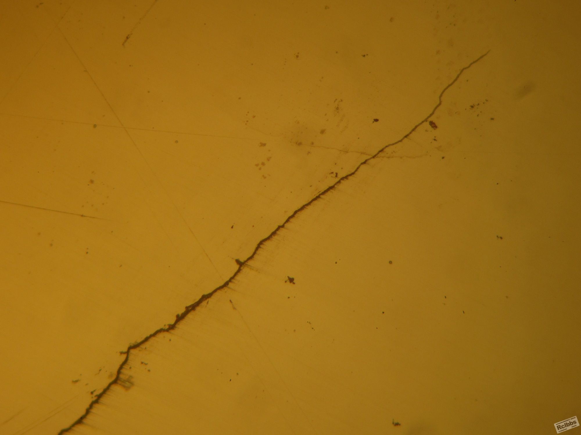

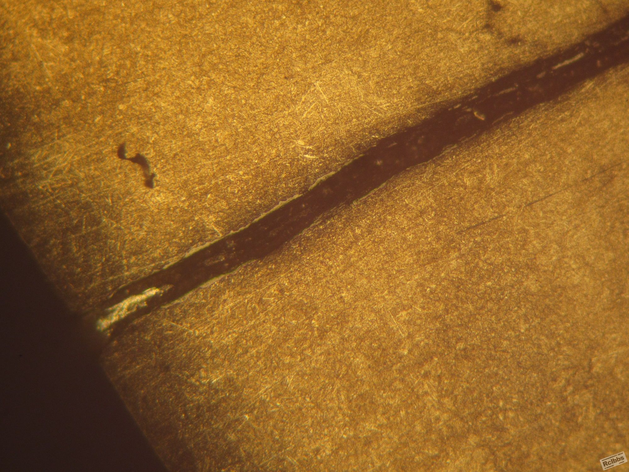

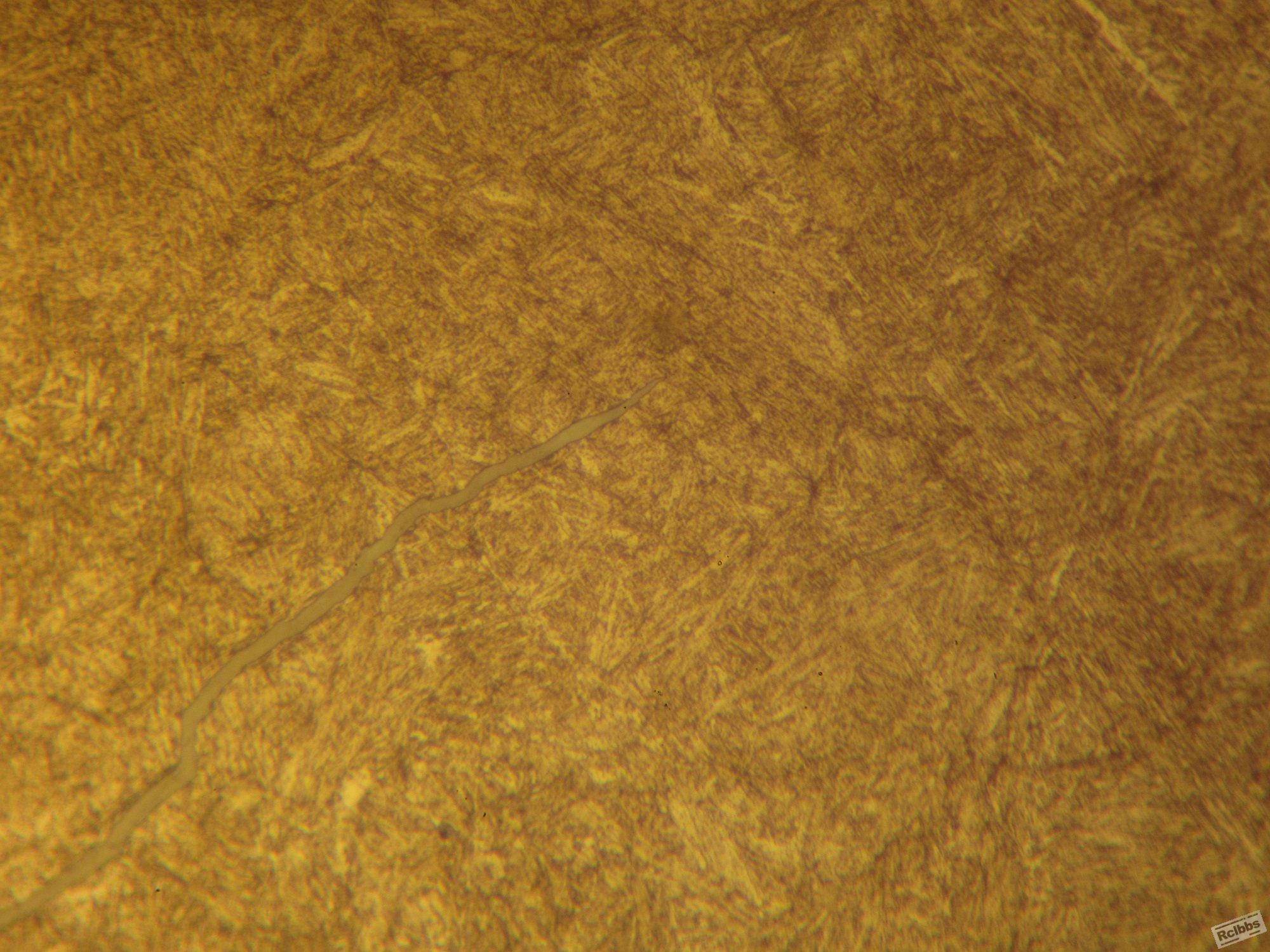

H13材料,用户制作成模具,使用10000模次左右,型腔面上突起处出现开裂,在裂纹处取样做金相,看到组织如下
请各位大神帮忙分析下 这个组织如何啊  腐蚀后裂纹两边的灰色部分 是不是脱碳啊  还有裂纹尾部 腐蚀以后头部有灰色的部分出现 这个 不知道是何物啊

感觉晶粒粗大,第一张图。
