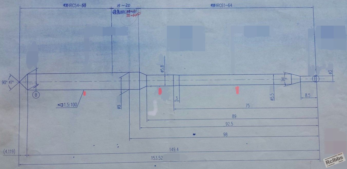

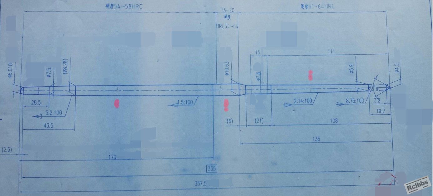

各位同行前辈,由于产品零件升级,最近预购自动校直机,产品零件为带锥度的轴状零件,热处理后硬度54-64HRC,要求校直原理为反击法,校前跳动量为0.45mm,校后为0.1mm,有意向的朋友可来电或留言详询,也欢迎各位同行提供适合的厂家,谢谢

给我零件尺寸和实图看看,还有就是要求校直产量在每天多少?
签到天数: 10 天

你这个型状不规则,很难有现机,拿产品做样件才行,10个丝的余量可能有点难。
