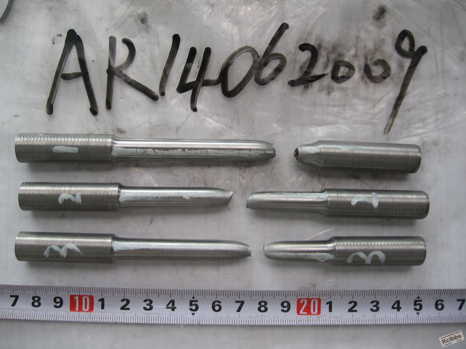

材料:Q345D;
过程:原材料-锻打-切割-车削加工-拉伸试棒-拉伸试验-2根试料断口缺陷(孔洞内有锈渍)-断口位置标距外
参数:d0=Ø10mm     L0=50mm
目的:分析缺陷产生的原因 IMG_1071.JPG IMG_1075.JPG

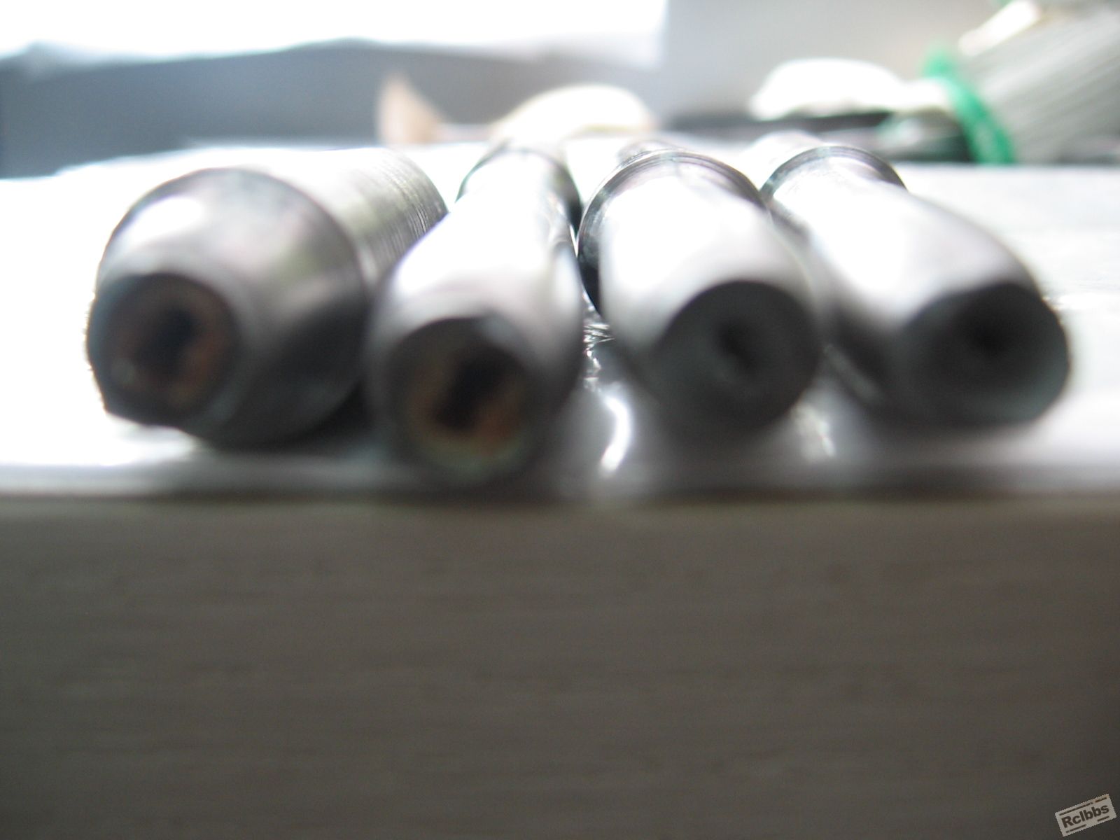

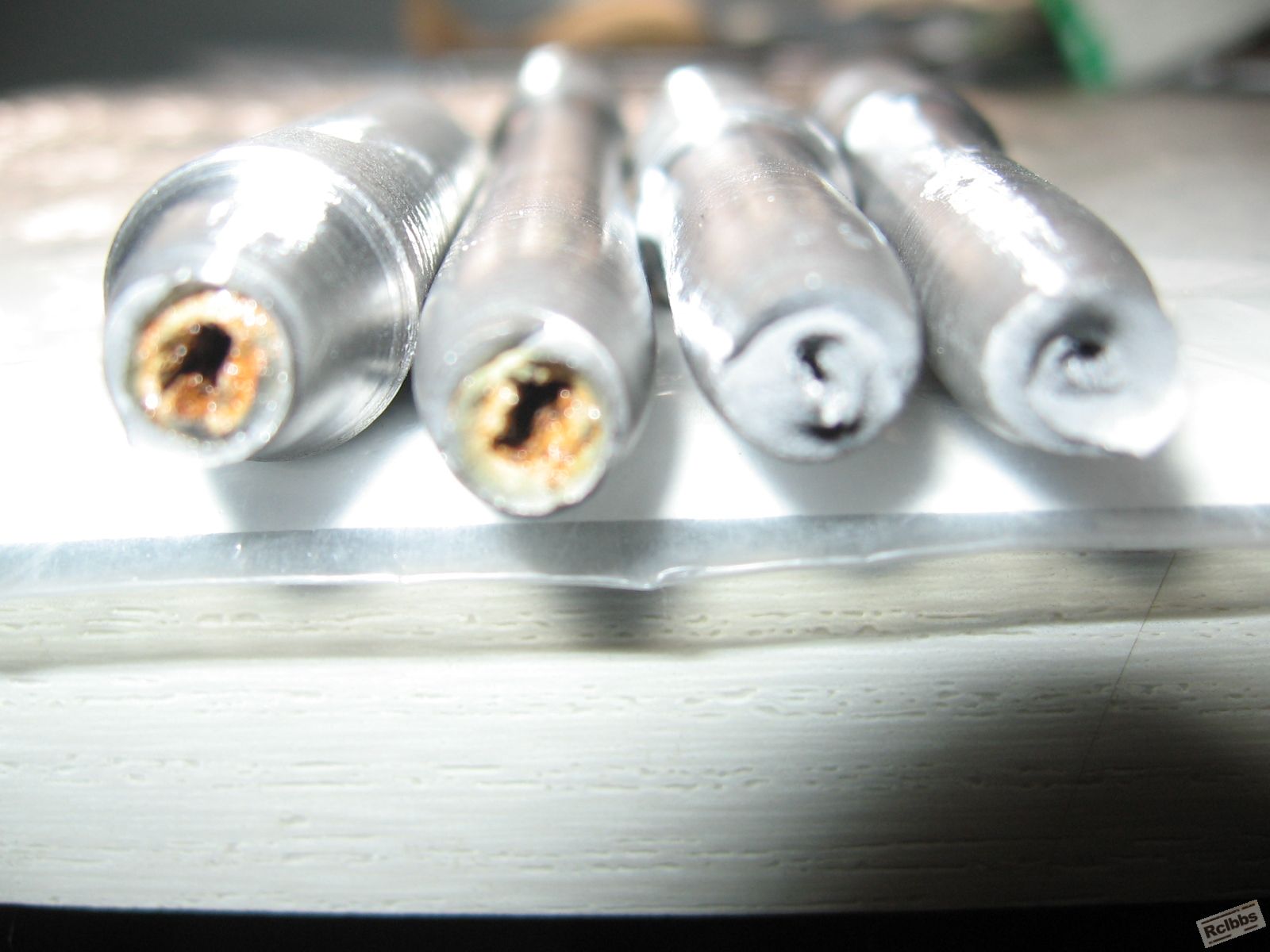

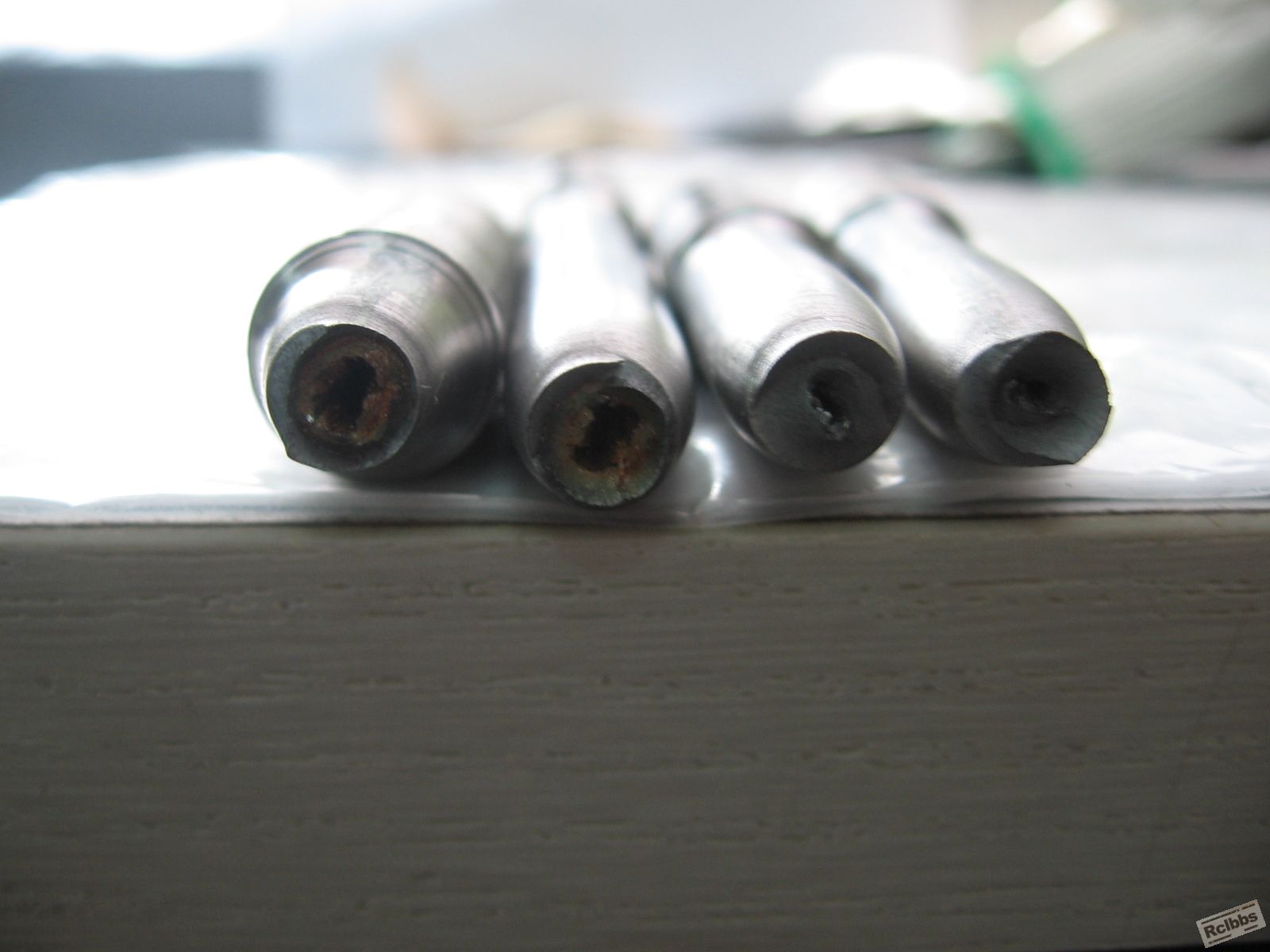

 楼主| 发表于 2014-7-11 19:09:08 | 显示全部楼层

发表于 2014-7-11 21:42:42 | 显示全部楼层
原材料是连铸坯?规格是多少?
发表于 2014-7-12 00:41:51 | 显示全部楼层
另一半呢?

 楼主| 发表于 2014-7-12 12:12:55 | 显示全部楼层
 楼主| 发表于 2014-7-12 12:15:43 | 显示全部楼层
zje870728 发表于 2014-7-11 21:42
原材料是连铸坯?规格是多少?
原材料:Ø35mm
发表于 2014-7-12 21:29:37 | 显示全部楼层
看着像缩孔呢,,,
来自:Android客户端

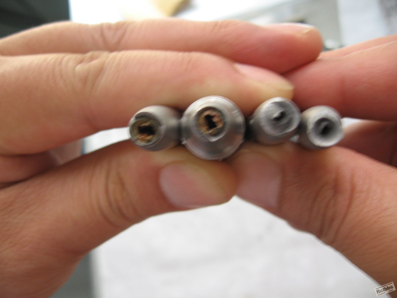

发表于 2014-7-13 08:57:38 | 显示全部楼层
直接找原材料供应商即可
发表于 2014-7-14 09:20:05 | 显示全部楼层
这个肯定是原材料有问题了,应该让供应商写8D。
但是你们自己锻打为什么没有把孔洞打到密合?锻造比多少?也要查查原因。

签到天数: 46 天
发表于 2014-7-15 09:22:10 | 显示全部楼层
很明显是铸造缩孔,在最后凝固处也是杂质富集处,无法消除。
发表于 2014-7-15 11:04:41 | 显示全部楼层
同意楼上的意见,明显是缩孔,棒料不用车削,在锯端面时就能看到的
