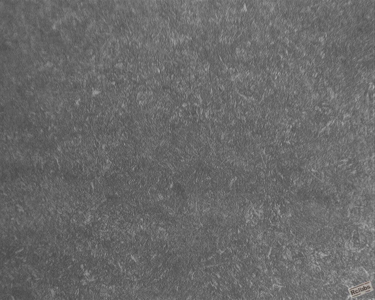

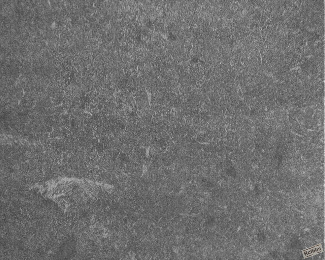

42CrMo 850℃淬火,670℃回火。保温时间按照常规保温时间。强度性能不合格。以下为金相组织图片,放大倍数400倍,各位前辈看看是什么原因,组织正常不正常
1-03.jpg 400×
1-01.jpg 400×

发表于 2014-7-15 21:29:24 | 显示全部楼层
试样腐蚀太深了,看不清

签到天数: 29 天
发表于 2014-7-16 15:33:44 | 显示全部楼层
都黑了,看不清楚啊。。。。
