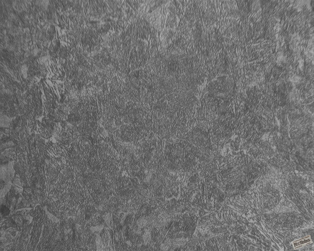

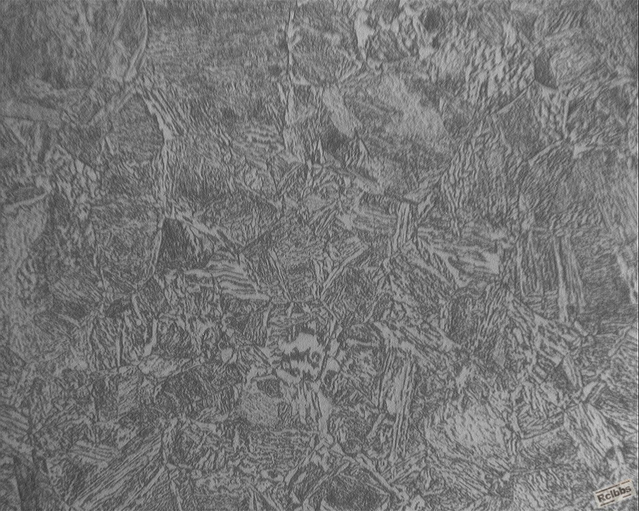

42CrMo正火金相组织是否正常。正火温度860℃。出来的组织。各位看看是否正常,组织是什么
04-400.jpg 400×
01-400.jpg 400×

发表于 2014-7-15 21:26:26 | 显示全部楼层
感觉不太正常
签到天数: 17 天
发表于 2014-7-16 07:38:39 | 显示全部楼层
太不正常了,怎么感觉像大工件调质后心部组织,有好多贝氏体
签到天数: 809 天
发表于 2014-7-16 09:43:08 | 显示全部楼层
冷却快了些,组织是粒状贝氏体。
发表于 2014-7-21 16:19:41 | 显示全部楼层
贝氏体,
什么情况,正火这样

发表于 2014-7-22 15:35:10 | 显示全部楼层
太不正常了或者说这不叫正火哈。

发表于 2014-7-22 15:38:16 | 显示全部楼层
此组织很难加工,建议采用等温退火工艺。

发表于 2014-7-23 07:55:42 | 显示全部楼层
不正常,明显的大量贝氏体
发表于 2014-7-24 10:34:53 | 显示全部楼层
不正常,组织中有贝氏体,打打硬度,加工起来很困难
发表于 2014-7-24 20:12:01 来自手机 | 显示全部楼层
都是粒贝了,冷却快了

发表于 2014-7-28 21:06:38 | 显示全部楼层
正火工艺没啥问题建议炉冷至600℃在出炉

发表于 2014-7-28 22:42:57 | 显示全部楼层
楼主应该说明工件尺寸和取样位置...

发表于 2015-5-23 08:01:43 | 显示全部楼层
基本为B组织,不是正火组织啊

发表于 2015-5-28 07:39:48 | 显示全部楼层
应该是p+f+少量b。亚共析钢
发表于 2015-6-7 13:43:43 | 显示全部楼层
粒贝组织。对于42CrMo正火的话,我认为是正常组织。42CrMo热轧组织与之类似,这是材料的特性所在。如果想得到一般钢种那种正火组织的话,可以想办法降低冷速。
发表于 2015-6-7 14:25:40 | 显示全部楼层
建议等温正火,680保温

发表于 2015-7-17 14:36:15 | 显示全部楼层
42CrMo,30CrMo大壁厚件调质后芯部组织就是这样的贝氏体,就是冷速没有淬火快,但是比退火快。
要得到黑白分明的铁素体加珠光体组织,要请教老法师了,我也没有做过。
