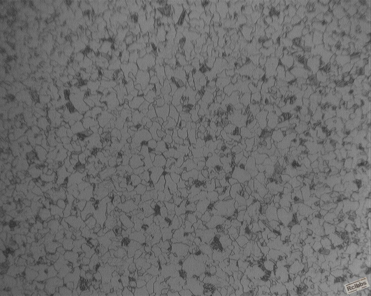

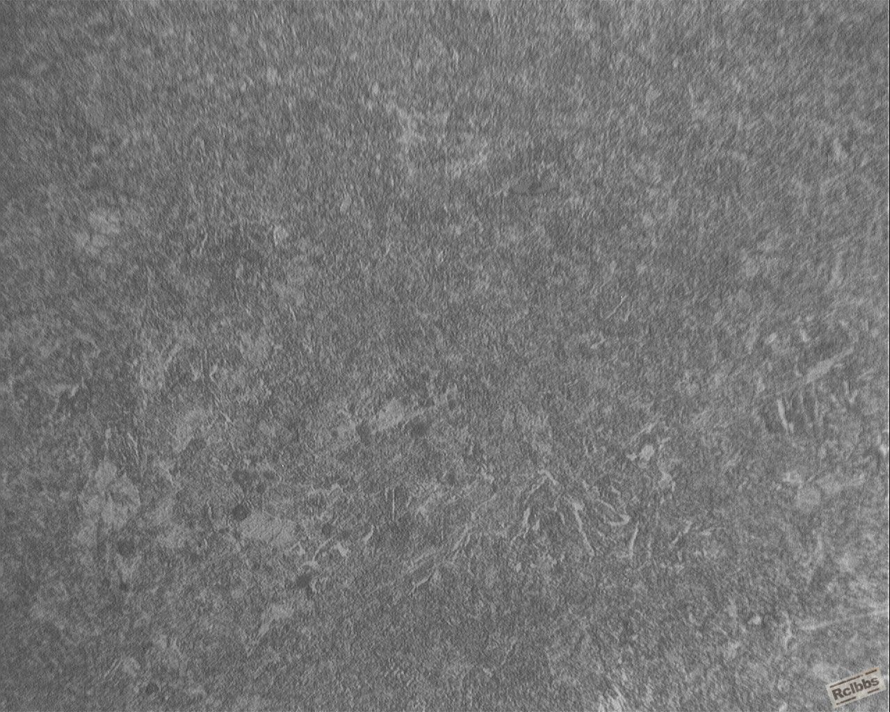

50CrV正火及调质金相组织。具体工艺不明,正火温度860℃。调质工艺温度不明,但调质后强度性能达不到GB3077-1999中的要求。请各位专家和前辈看看。组织是否正常。还有怎么样可以使强度性能提高到标准水平。
1.jpg 400× 调质
1-01-400.jpg 400× 正火

仅从金相组织看,看不出什么问题。至于强度与标准相差甚远,建议综合分析一下原因:
1、拉伸断口如何?照片上传;
2、拉伸试样的加工是否有问题?
3、回火温度的选择是否过高?能降低否?通过降低回火温度提升强度,同时要牺牲其塑性;
4、其它。

从正火金相来看,该材料C含量不足15个,明显不是50CrV
点评
一语道破  发表于 2014-7-15 19:01

同意楼上看法,碳含量的确有点低,从组织上看

这货能是50个碳!!!!!太神奇了

你这个正火组织珠光体也太少了嘛

应该是我看走眼了,珠光体+铁素体正火组织应该用100X照片反映的,楼主用400X,故没仔细考究其100X中的比例如何。

打个化学成分看一下吧,正火组织照片里的碳好少。

两张材料不同

感觉楼主在考验大伙眼力,就下图正火组织材料能干出上图调质组织吗?

材料不对,3楼正解,调质组织不知从哪里来的,马马虎虎,正火组织和机械性能明显不是该钢种

第一张图可能是50CrV,就是有点像魏氏体,有铁素体针,具体还等大师看看,至于第二张图,明显不是那个材料,楼主先确认一下!

第二张图不是50CrVA.很像35钢。第一张未见异常。

调质的温度提高试试:o:o:o

正火组织不太正常啊,材料碳含量不太高啊
