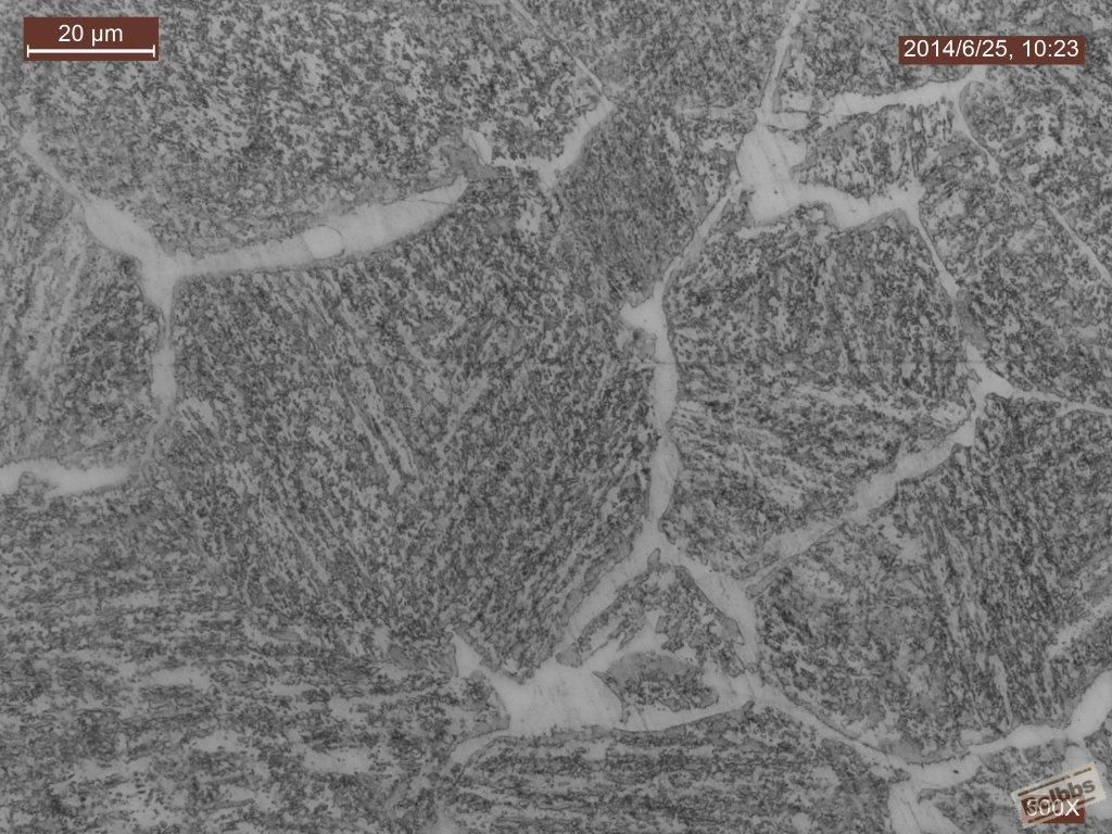

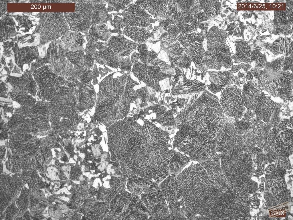

500倍
500倍
100倍
100倍
请问是什么组织啊,晶粒是不是粗大

wujunfeng610 发表于 2014-7-21 18:39
晶粒是粗大 但不一定就是它导致开裂的元凶
具体是什么组织,求赐教

 楼主| 发表于 2014-7-23 09:41:47 | 显示全部楼层
316600262 发表于 2014-7-22 17:20
还有你这个材料工艺没有定好哈,不能用一次淬火,还应该加个保护气氛下的高温回火哈。空冷会产生很多贝氏体 ...
谢谢你的解答,我的金相照片里被铁素体包围的是不是就是贝氏体?

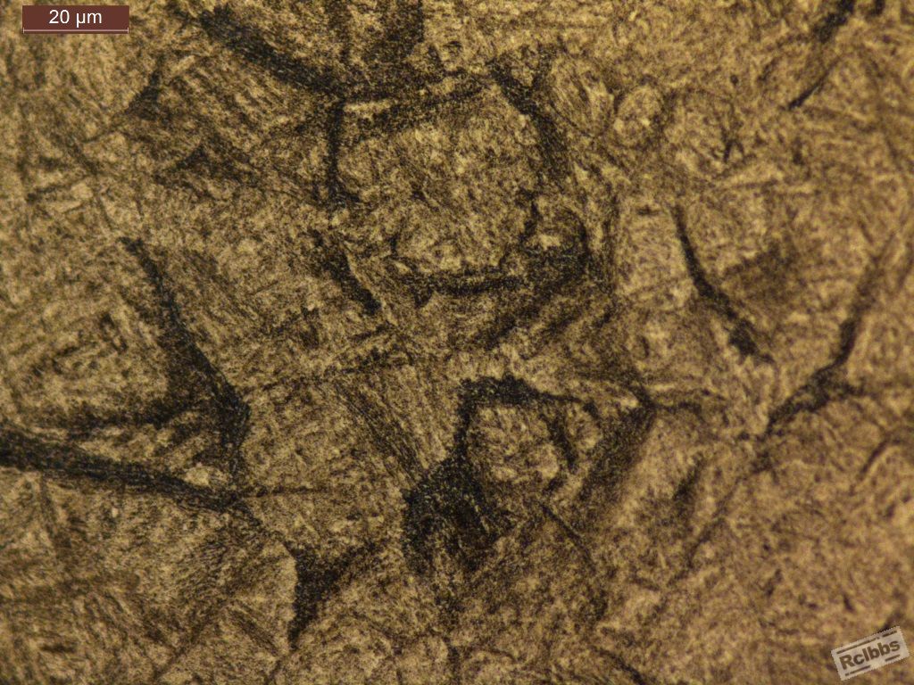

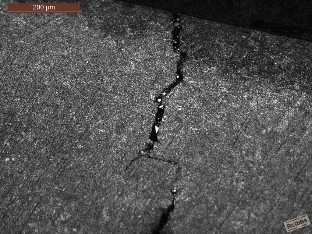

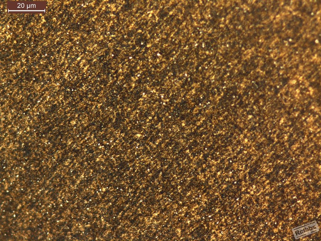

我拍了一些表层的照片,请你帮忙看看
渗碳层与基材交界处500倍
渗碳层与基材交界处500倍
渗碳层500倍
渗碳层500倍
签到天数: 116 天
发表于 2014-7-23 15:24:22 | 显示全部楼层
这是折叠么?随口说说,感觉和锻造关系比较大
