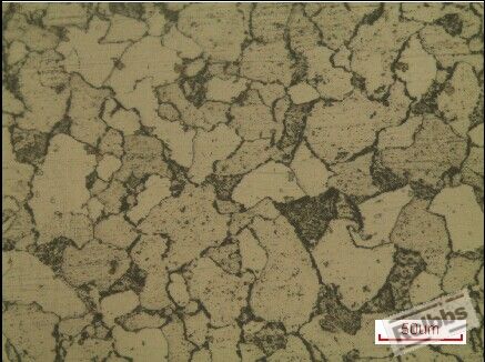

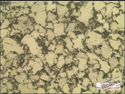

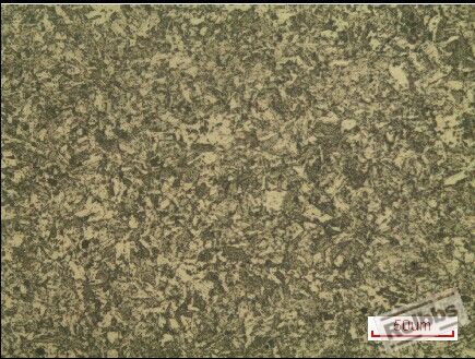

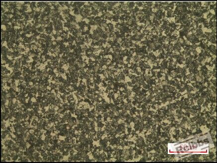

大家有兴趣来看看,原材料出货状态,哪些有问题,说说组织和原因!热处理状态不清楚,就凭图说组织就行,虚心求教的,望老师们给予支持!图1 图2 材质为SA-213P91  图3 图4 材质为12Cr1MoV

是电厂的朋友吧?观察T91的组织应在500-1000倍下观察更合适些,一般高温高压锅炉用T91钢经正火+高温回火处理,组织为回火马氏体,图1和图2的T91组织都不太好,相比下图2的组织好些;对于12Cr1MoV材料一般经正火得到铁素体+珠光体组织,图3更像有珠光体球化的迹象,如果是新管则其强度不会太高,图4的珠光体+铁素体组织更清晰些,优于图3的组织。
 楼主| 发表于 2014-7-25 09:15:22 | 显示全部楼层
呵呵 对的 是电厂用的,图3 不太像球化吧  珠光体沿晶分布

图3欠热,碳化物没有充分弥散或经过回火
图4铁素体基体上分布粒状珠光体或粒贝
原材料的话,热轧状态?由于12cr2mo1本身C含量不高  基本就这个样子~

怀疑图1,2不是T91

图3欠热,碳化物没有充分弥散或经过回火
图4铁素体基体上分布粒状珠光体或粒贝
有没有说反?图四看不出哪里有粒贝,是说图三么?

T91正火就是马氏体,而图1,2中铁素体好多,可能冷却方式为缓冷。

同意ustbzt的分析,图三有球化现象,T91组织中貌似有块状F,硬度不会高,估计小于HB170,低于P/T91要求硬度的下限。

12Cr1MoV钢的热处理工艺:980℃正火+740℃高温回火,组织为铁素体+珠光体或者贝氏体,如果冷却速度增加,可能出现数量较多的贝氏体,合金的持久强度会增加。
根据楼主的金相图片,首先制样不是很理想,铁素体上分布有黑点有待进一步确认,图3内珠光体含量多余图4,强度上可能会较高,而图4中铁素体上黑色弥散分布的物质如果是碳化物的话,有弥散强化的效果,同时这种材质用在电站材料或者高温环境中的话,容易出现碳化物的聚集长大,从而影响其零件的寿命;当然最后一点还是比较重要,就是在制样理想的前提下,要确认该材料中的球化级别。上海材料研究所欢迎您来测试。
