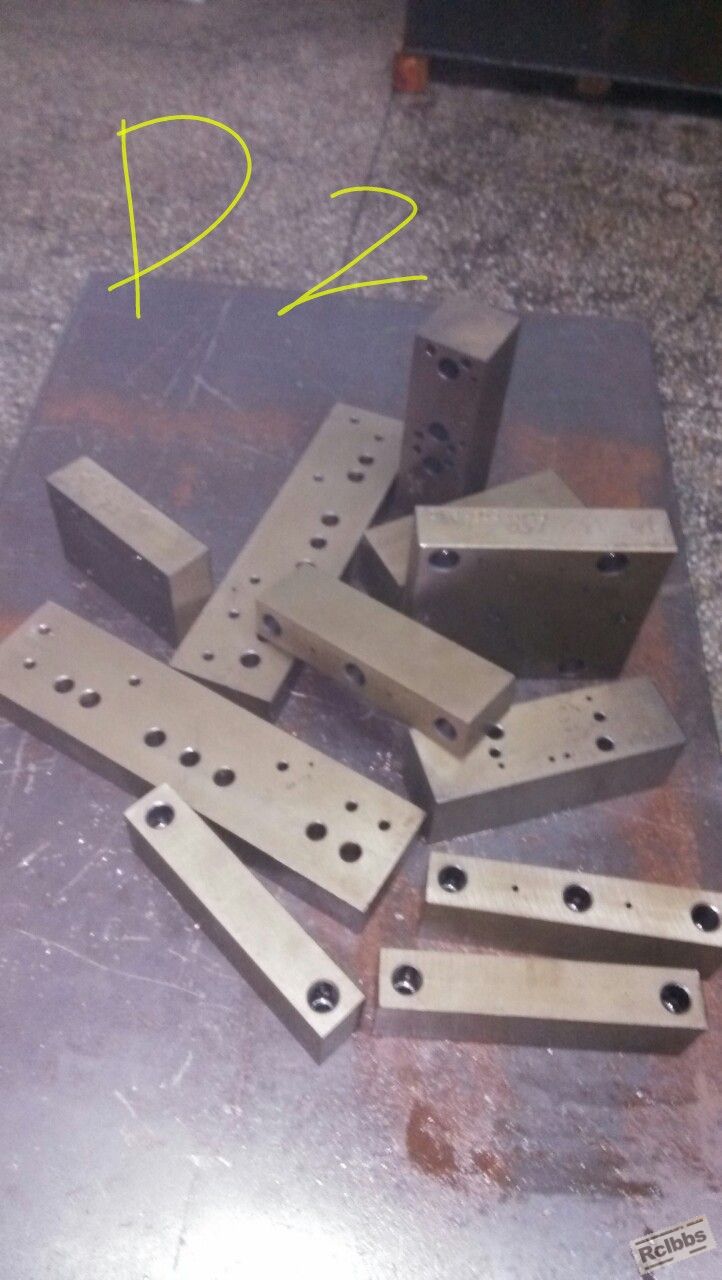

发表于 2014-7-26 02:06:31 | 显示全部楼层
普通箱式炉,不打包,不通气,不刷涂料
D2料
D2料
回复 1 0

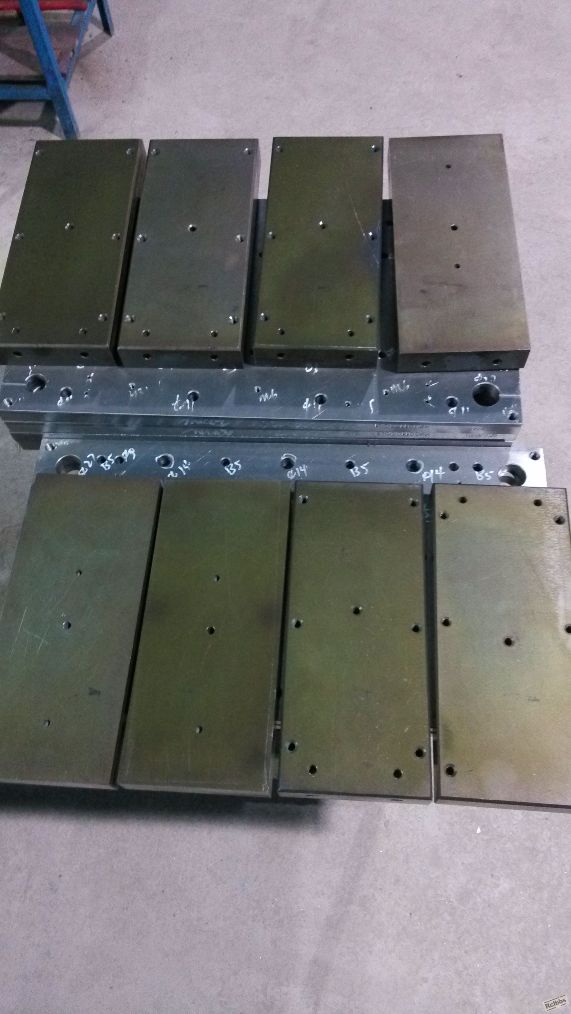

发表于 2014-7-26 02:13:02 | 显示全部楼层
普通箱式炉,不打包,不通气,不刷涂料
H13料
H13料
S136料
S136料

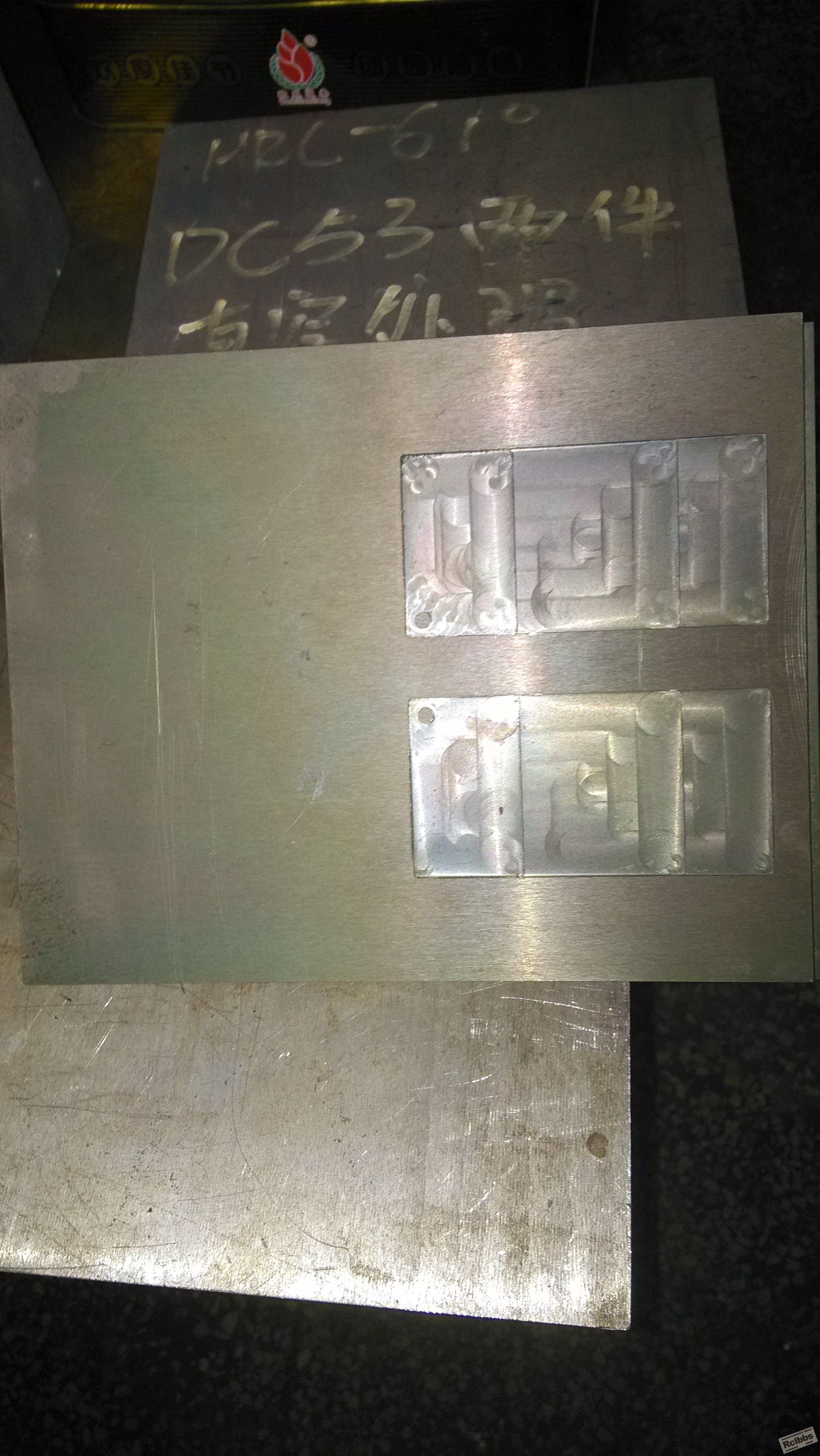

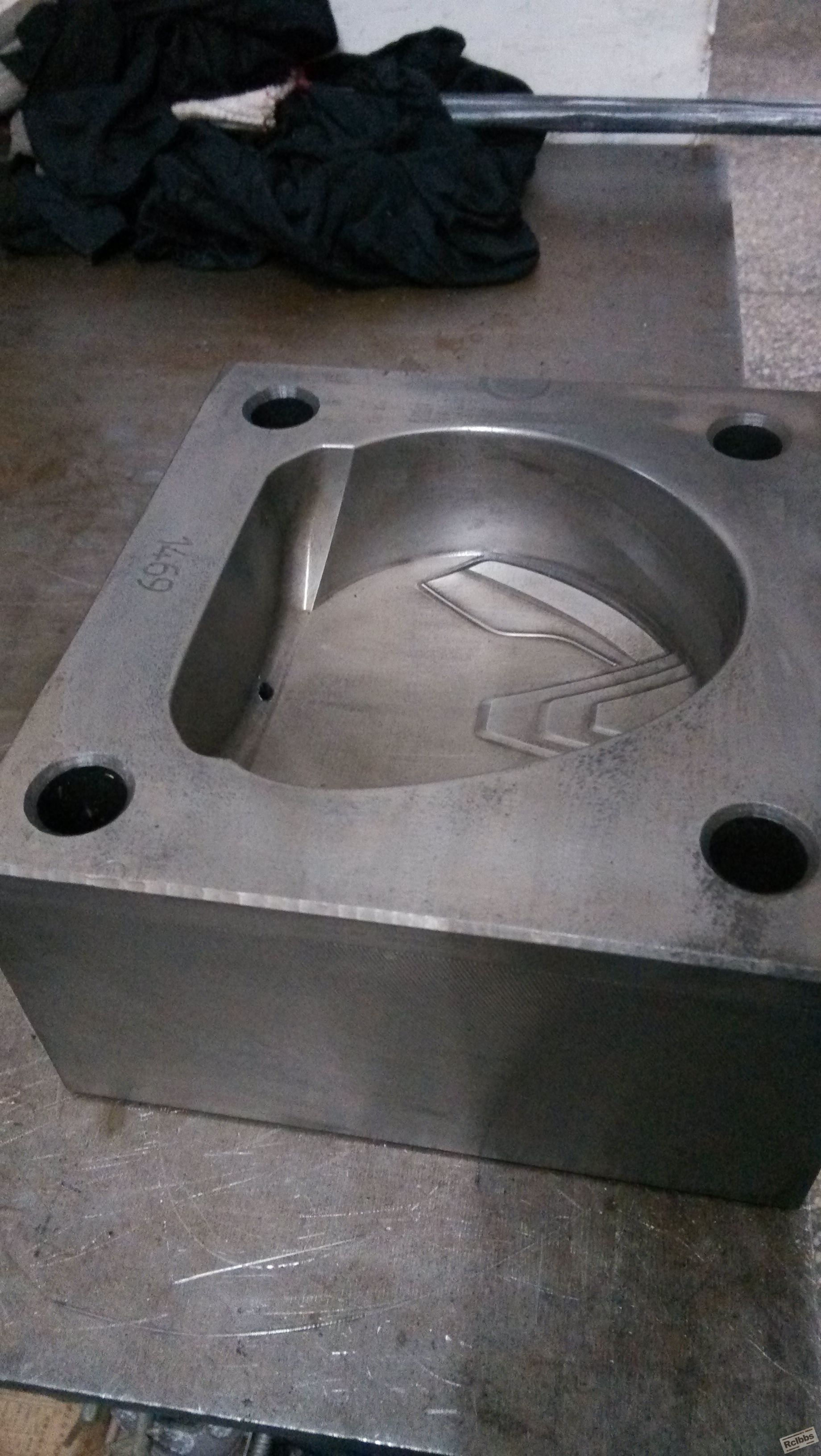

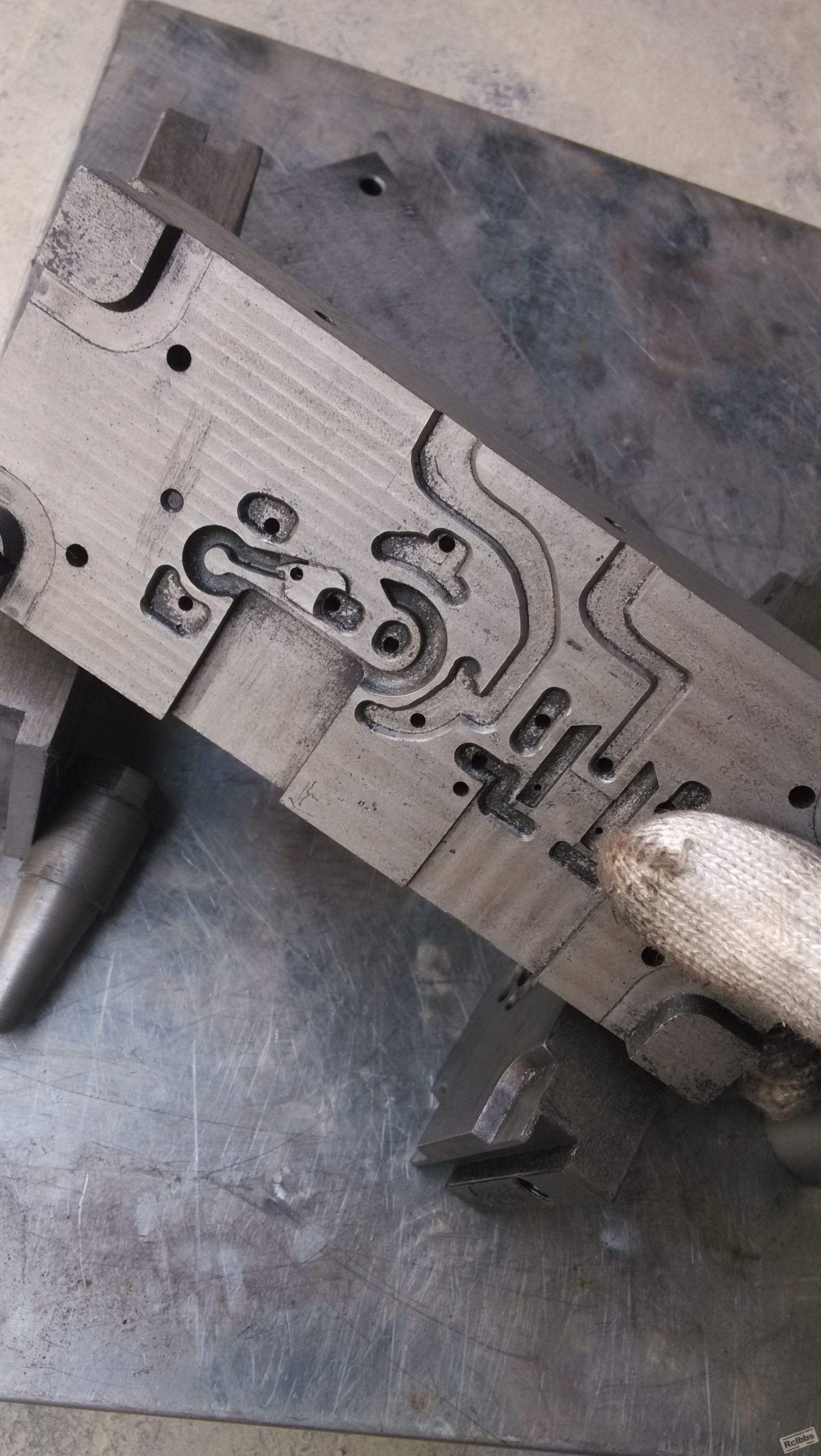

签到天数: 17 天
 楼主| 发表于 2014-7-26 16:31:10 | 显示全部楼层
发表于 2014-7-27 22:53:05 | 显示全部楼层
成都sinode 发表于 2014-7-26 16:31
普通箱式电炉加热做成这样!可能吗?
当然,事实如此了。
DC-53已回火
DC-53已回火
H13没清洗没回火
H13没清洗没回火
