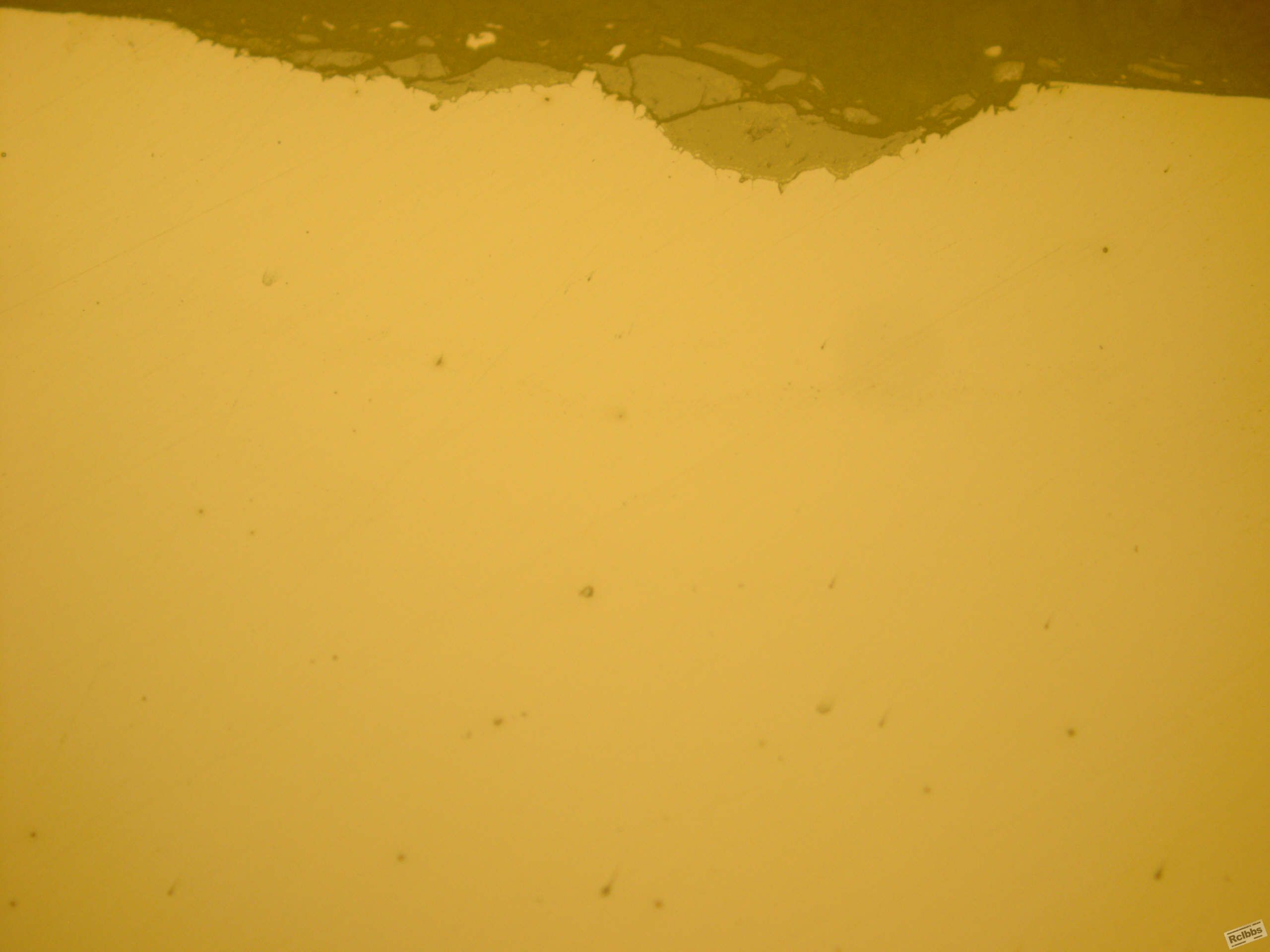

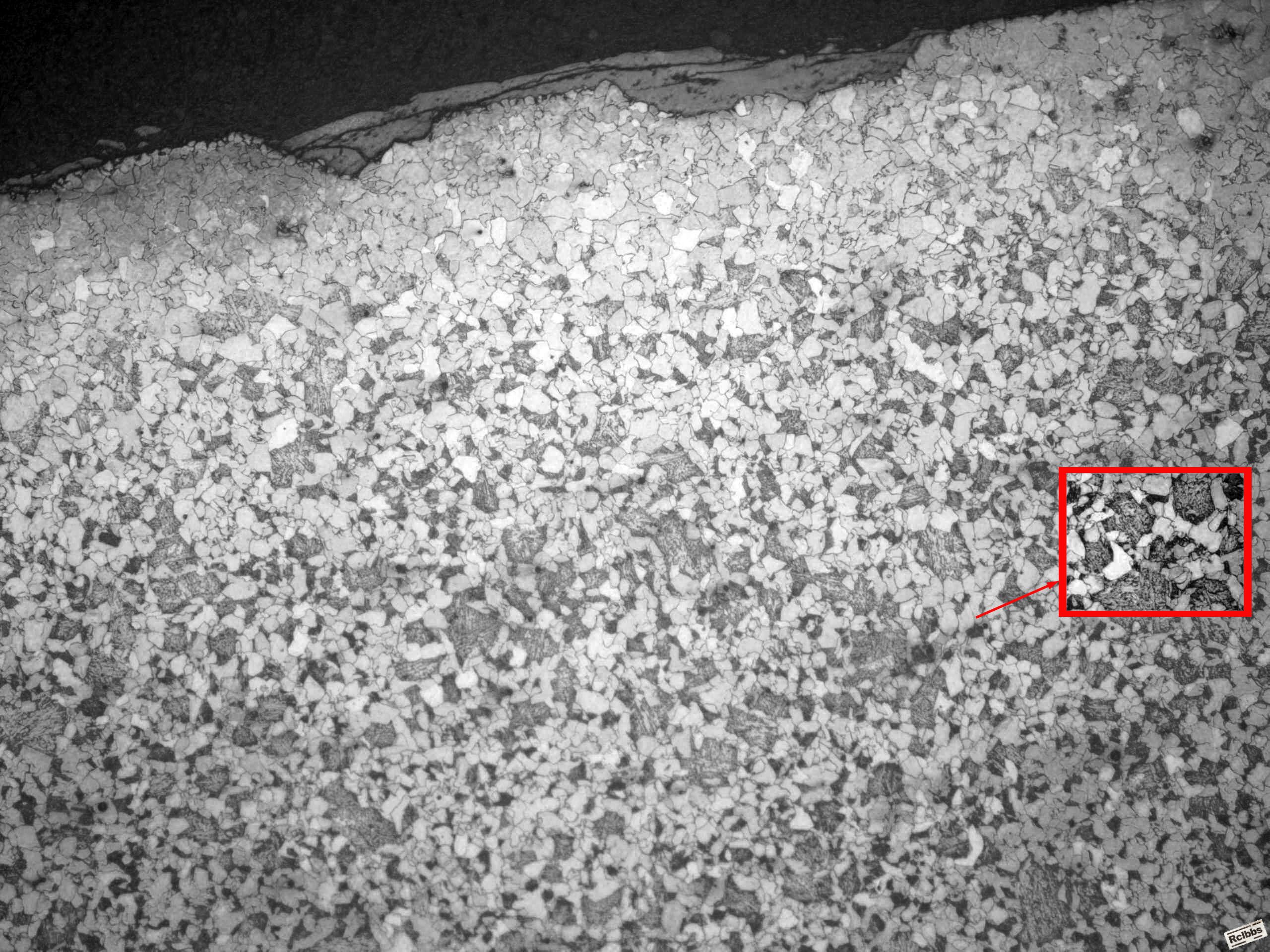

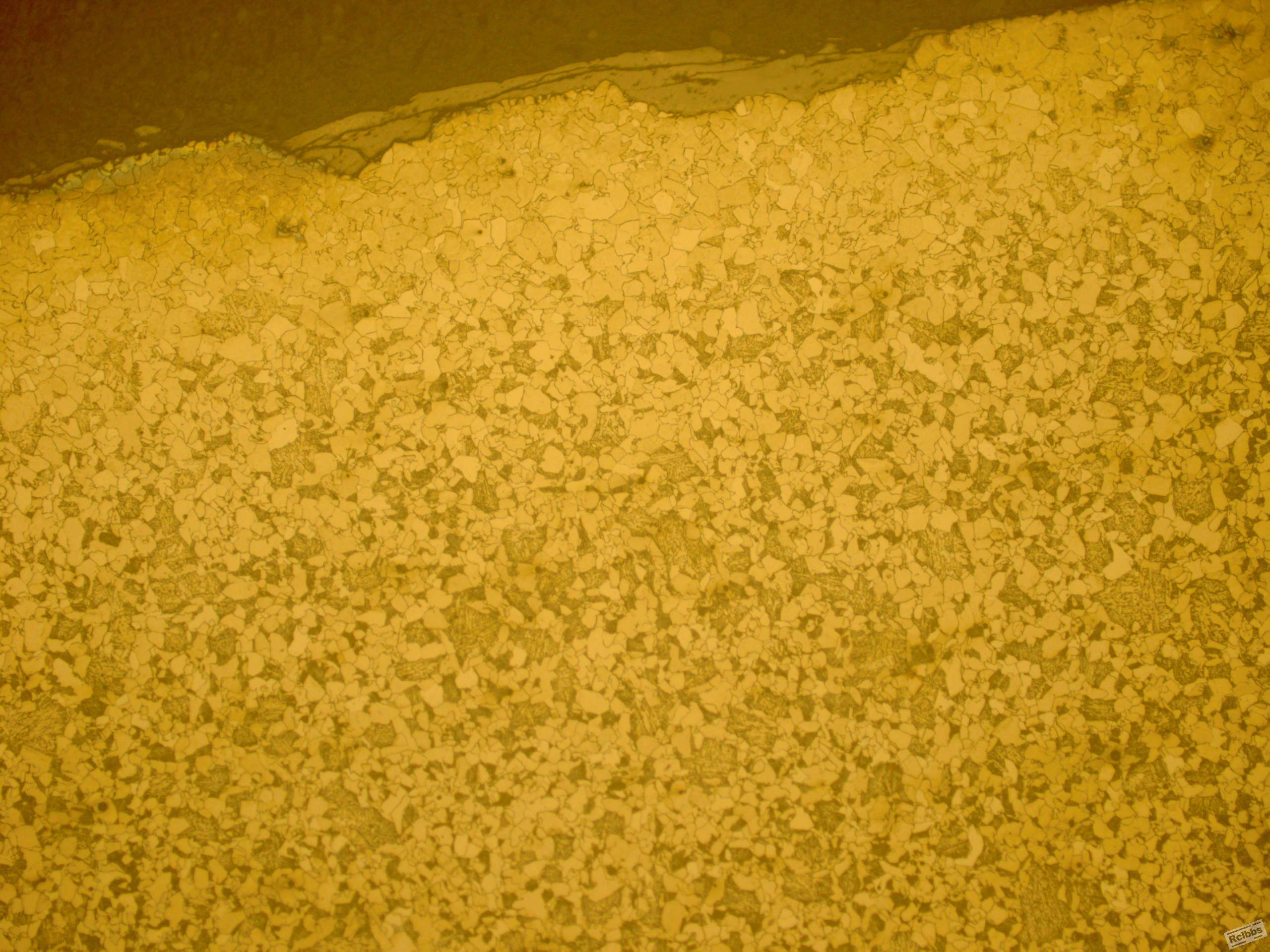

发表于 2014-7-21 15:05:02 | 显示全部楼层 |阅读模式
用4%硝酸酒精腐蚀
用4%硝酸酒精腐蚀
发表于 2014-7-21 21:12:15 | 显示全部楼层
     铁素体和珠光体组织
回复 顶 1 踩 0
签到天数: 146 天
发表于 2014-7-22 08:41:38 | 显示全部楼层
建议LZ直接打下显微硬度,然后结合显微硬度判断……
签到天数: 83 天
发表于 2014-7-29 17:08:28 | 显示全部楼层
凹坑里是氧化层吧,感觉觉表层晶粒相对心部粗了不少,且第一张图有轻微的晶界氧化
签到天数: 26 天
发表于 2014-7-30 15:02:39 | 显示全部楼层
应该是氧化皮
发表于 2015-1-7 11:26:22 | 显示全部楼层
有脱碳现象的样子。。。。
签到天数: 72 天
发表于 2015-1-7 11:36:39 | 显示全部楼层
jianxinz 发表于 2015-1-7 11:26
有脱碳现象的样子。。。。
有脱碳。邹工好!过来打个招呼。
发表于 2015-1-7 11:40:23 | 显示全部楼层
liliangfangfang 发表于 2014-7-21 21:12
铁素体和珠光体组织
正解。。。。。。。。。
签到天数: 1686 天
发表于 2015-1-7 11:46:03 | 显示全部楼层
氧化铁皮,但是感觉颜色淡了点。
发表于 2015-1-8 13:45:04 | 显示全部楼层
应该是氧化皮或镶嵌到杂物
签到天数: 128 天
发表于 2015-1-8 18:27:42 | 显示全部楼层
是什么组织再看详细点
编辑:
截图
签到天数: 613 天
发表于 2022-7-21 21:15:39 | 显示全部楼层
打下能谱,应该能够出来的
