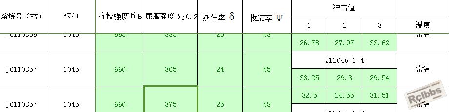

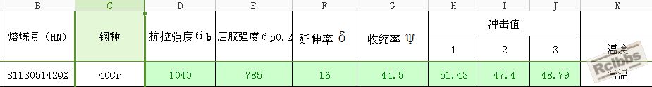

我厂用圆钢材质分别为45钢和40Cr,有个大胆想法,两种原料均为热轧态,如果直接使用选择哪种料好,谁有关于两种原料状态的力学性能,只在网上查到了45钢的,40Cr的查不到,自己做了几件试验对比,抗拉强度差不多,都在700左右,冲击太低,45钢在15左右,40Cr在7左右,原料材质单直接写合格,有标准吗?
