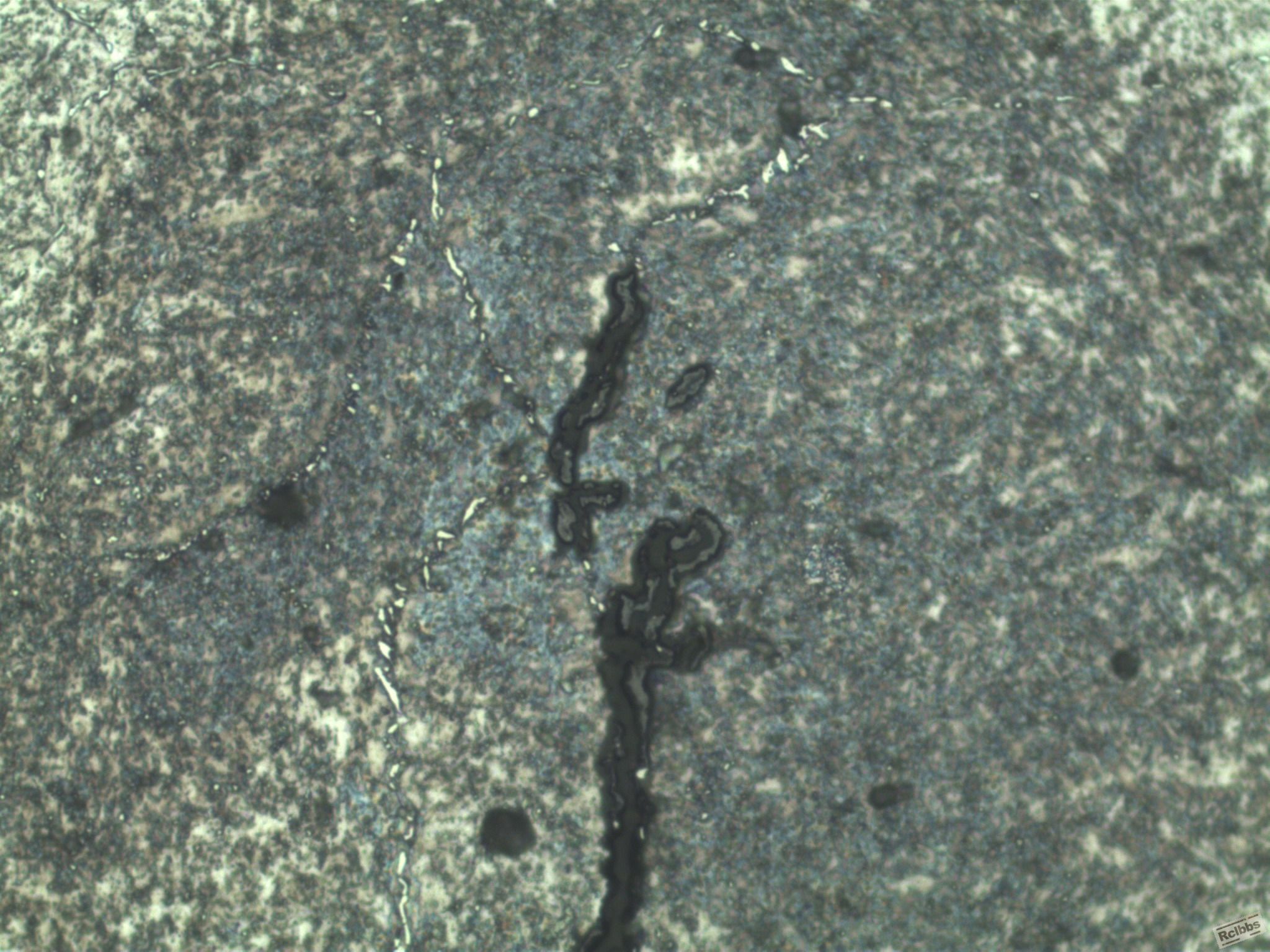

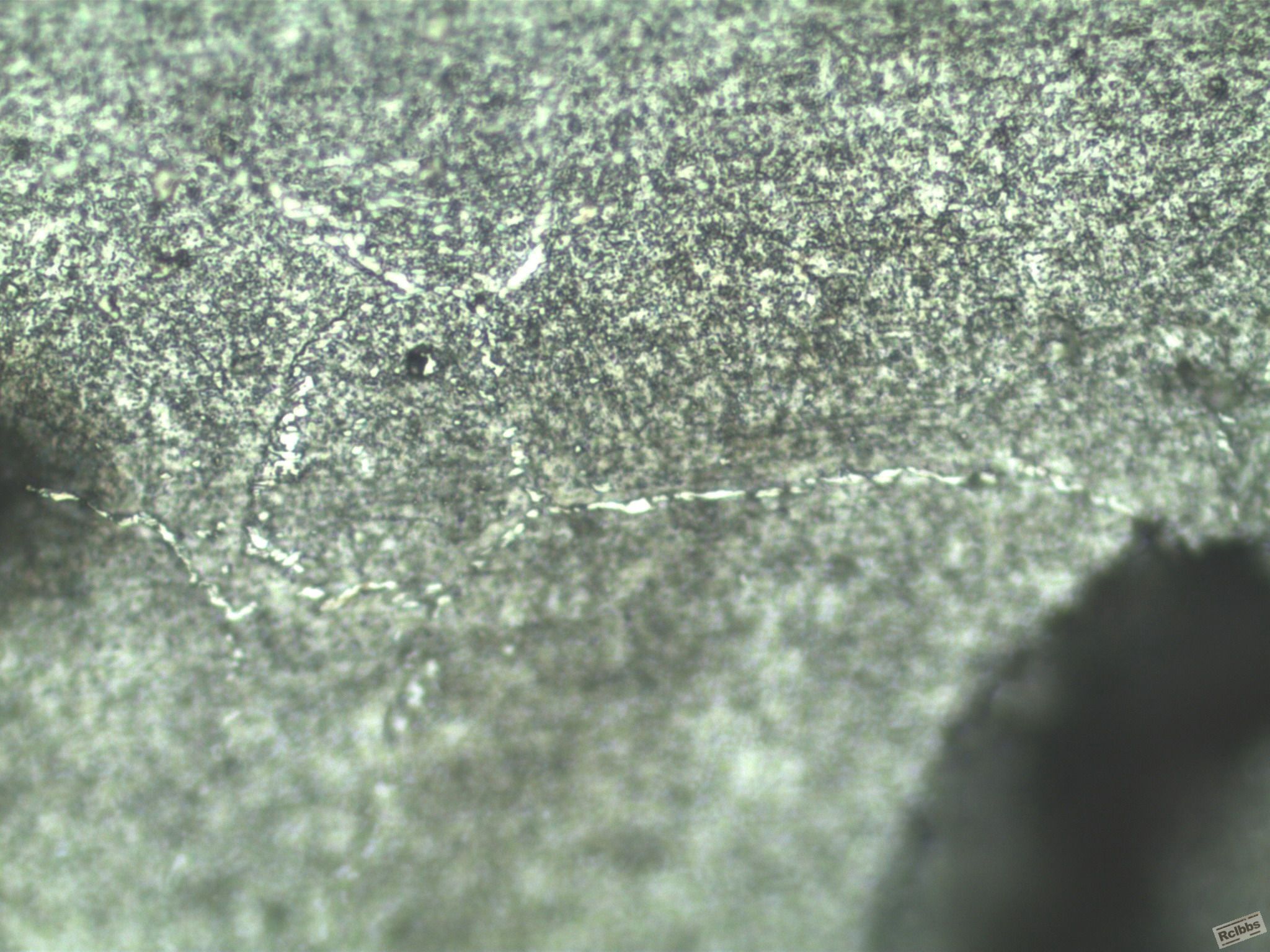

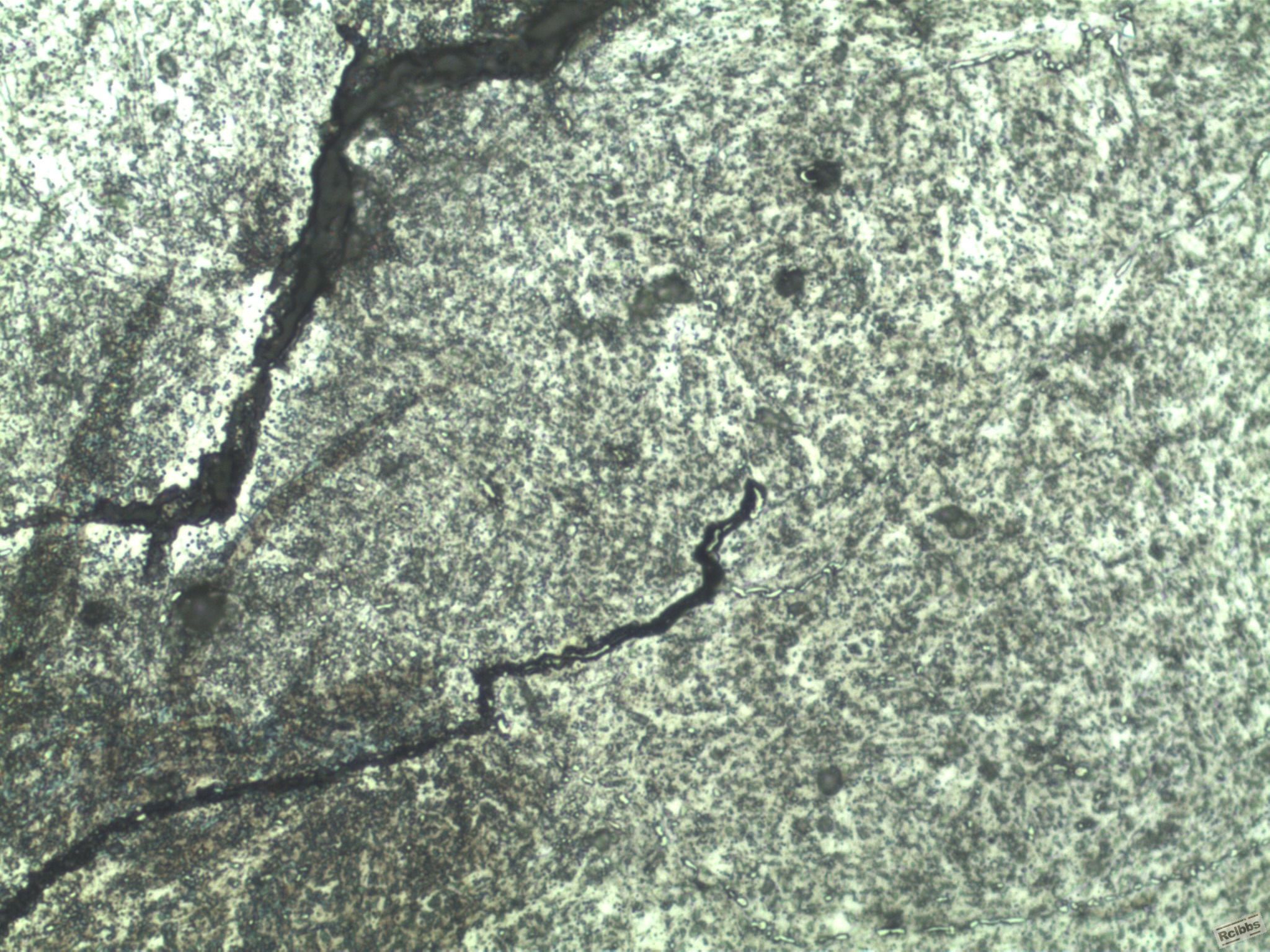

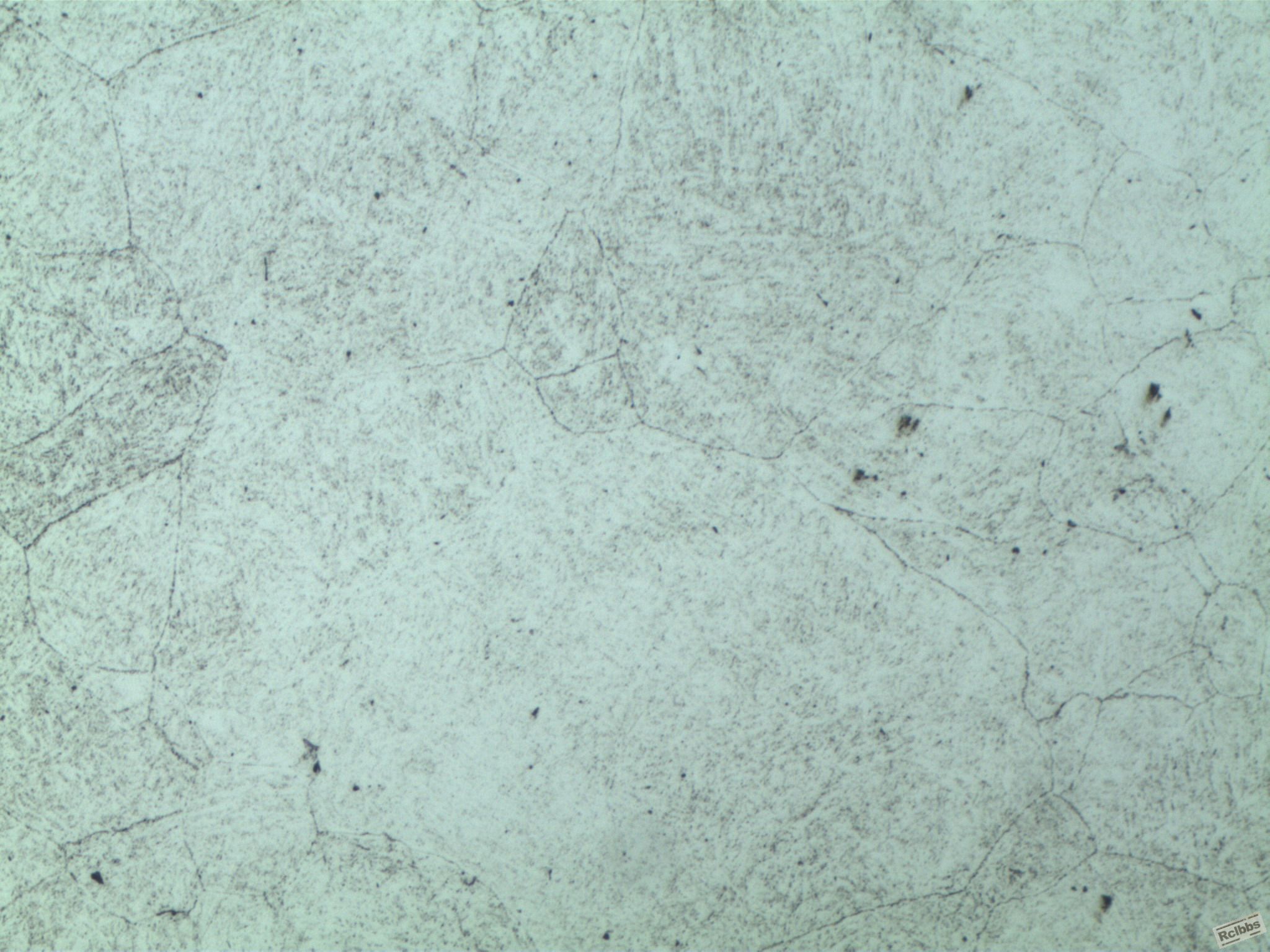

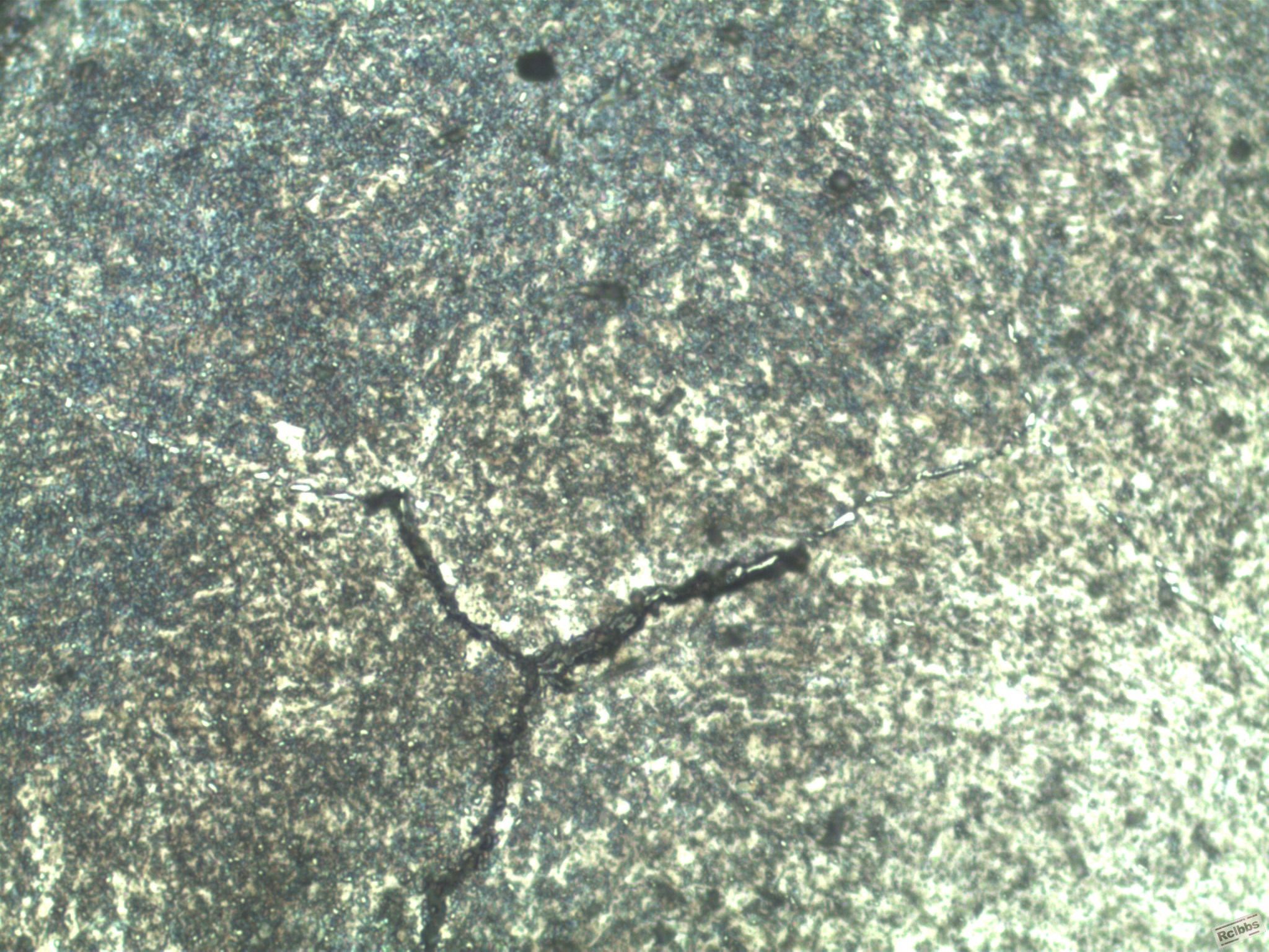

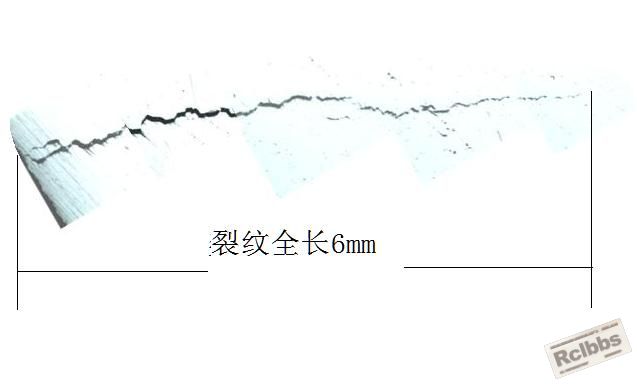

各位老师,前几天做了一个失效开裂分析,3cr13锻后遗留粗晶(混晶)和碳化物成网状分布,认为是上述锻造缺陷遗留造成淬火开裂。
对方虽然承认缺陷是锻造造成,但说,热处理淬火后未及时回火才造成的延迟开裂
请教:1、怎样判断:淬火后未及时回火造成的裂纹,?
      2、如果存在未及时回火,怎样判定锻造缺陷与未及时回火的责任各占多少?
      3、通过什么实验、方法或理论,能划分锻造缺陷或回火未及时造成开裂(即开裂是锻造缺陷引发;或开裂是淬火后未及时回火;或开裂是锻造缺陷与未及时回火的应力叠加)?
如果:将淬火高温回火后(仍带有粗晶(混晶)和网状碳化物)的破断件做抗拉实验,其抗拉值低于设计指标(740mpa)是否断定百分百锻造责任;抗拉值高于设计指标后断裂可否判定为回火未及时?这招可行吗?
请各位老师指教,谢谢!
从以上各位老师、专家的解读本例,截止至32楼,大致可以判断此裂纹与淬火后未及时回火无大联系。可是,我得怎样给锻造方“锻造缺陷是存在,但淬火后未及时回火(锻造方假设)是致裂原因”一个解释,他想验证此裂纹是与不是未及时回火造成,这也是此帖重点要解决的问题,各位老师有什么建议或指导吗?等待不吝赐教!谢谢大家!

   这个问题是糊涂账!就像家务事一样!首先,混晶、网碳是基础原因,但如果事先知道这种情况,用下限温度长时保温淬火就不会裂;如果事先不知道,还用正常工艺淬火就裂了!锻造厂是推辞,我们热处理厂要求是完美材料,你不走常规,就是你的责任。再者,对于淬火裂纹及未回火延迟裂纹,有区别!从裂纹形态看,淬火裂纹干净整齐,无尖尾;延迟裂纹,藕断丝连;它们是组织应力与热应力综合结果,我有个实例

很赞同热处理老宋的观点,金相上看淬火直接裂纹和未及时回火裂纹还是有些差别的!回火延迟所造成的裂纹金相在高倍下,其裂纹纹路杂乱,有很多次生裂纹……

宋老师,从您给的淬火未及时回火裂纹图片上看,结合本例,我认为应该是淬火裂纹而非延迟裂纹(裂纹具有啮合性,而且也无藕断丝连的多须次生),您看呢?
另外,宋老师,说服锻造方得有一定的资料,锻造方想咬住淬火未及时回火(锻造方也没有证据,但热处理方只有淬火表纸温度保温时间和回火温度及其保温时间,并无淬火与回火间隔证明)。
您有淬火后未及时回火这方面的书籍或资料吗?或者有什么实验、方法或者理论证明本例非未及时回火引发开裂?
谢谢,等候您的指教!

事故重演,客户方不同意重新投料复现,而且,事故重现也需仲裁机构来做吧?
从您大铸件贯穿性断裂的表现来看,本例中裂纹尝试在6-9mm内,好像不会是延迟裂纹。
