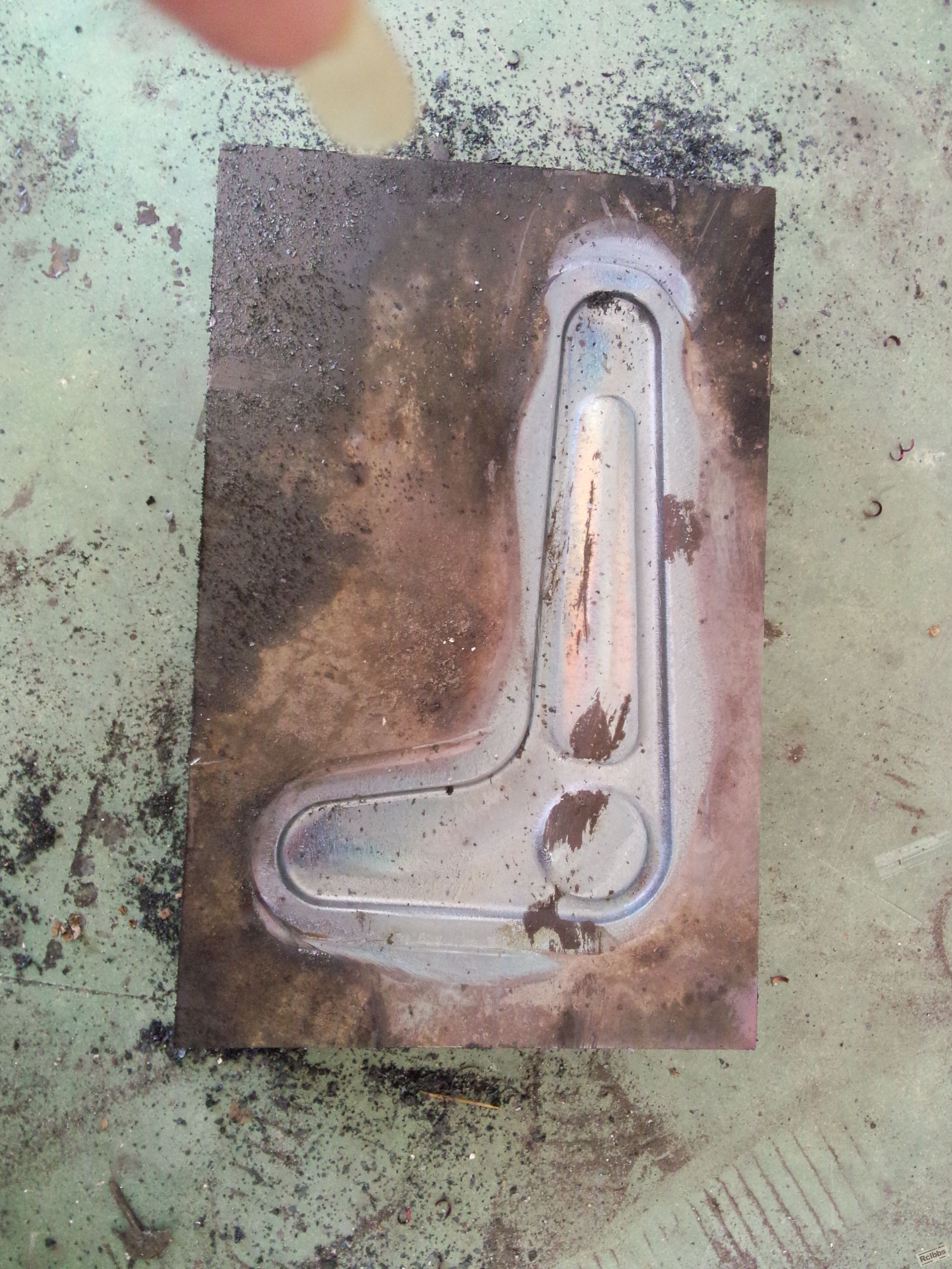

我公司最近模具使用很不理想,模具材料为HD,硬度46-48HRC,采用真空热处理,外加工的。锻打过程中对模具冷却没有接拍。有的30分钟才用石墨乳冷却一次,模具锻了4000件后,模具塌陷很厉害。如图,请各位分析一下什么原因。 IMG20140721091527.jpg

          这个可能与使用不当有关:1. 冷却不及时、不充分,使模具使用过程累积蓄热严重,导致模具基体软化;2. 模具一次性连续工作时间太长,没有安排模具的间歇降温,导致模具软化

如2楼所言,楼主需确定模具温度管理范围,用石墨脱模剂及时给模具降温,模具寿命将得到提高。
发表于 2015-8-20 18:01:14 | 显示全部楼层
     模具锻了4000件后,模具塌陷很厉害……这说明模具制造过程,包括热处理没什么问题,否则早就出问题了。具体塌陷原因,同意2楼杨工的观点。
发表于 2015-9-9 16:36:03 | 显示全部楼层
我们每锻一件必须用石墨乳冷却,你这样干活都能锻到4000件,很厉害了 同意二楼观点
