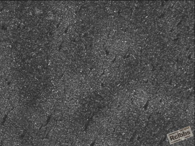

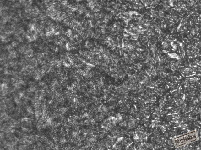

工艺840℃淬火,回火400℃。 回火后,需要往模具里面压入合金,在压入过程整个模具出现从中间位置纵向裂开,模具硬度45HRC, 金相图片如100x 65Mn(100x).JPG 500x 65Mn(500X).JPG
签到天数: 165 天
 楼主| 发表于 2014-7-25 17:47:26 | 显示全部楼层
显微镜不是很好,100X图片中分成两个不同的颜色区域,一片发黑,一片发白。 是偏析吗
发表于 2014-7-25 20:22:06 | 显示全部楼层
不是显微镜不好,腐蚀得重了些。
检查一下夹杂物,并做一下低倍,再往下分析。

金相照片能做得更好一些。试样不平。从500倍照片看,工件冷却不足,晶界上析出了网状非马氏体组织。最好是看看断口,取合适的位置观察金相组织。
