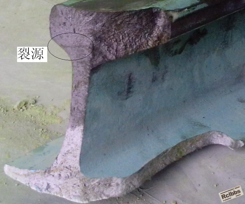

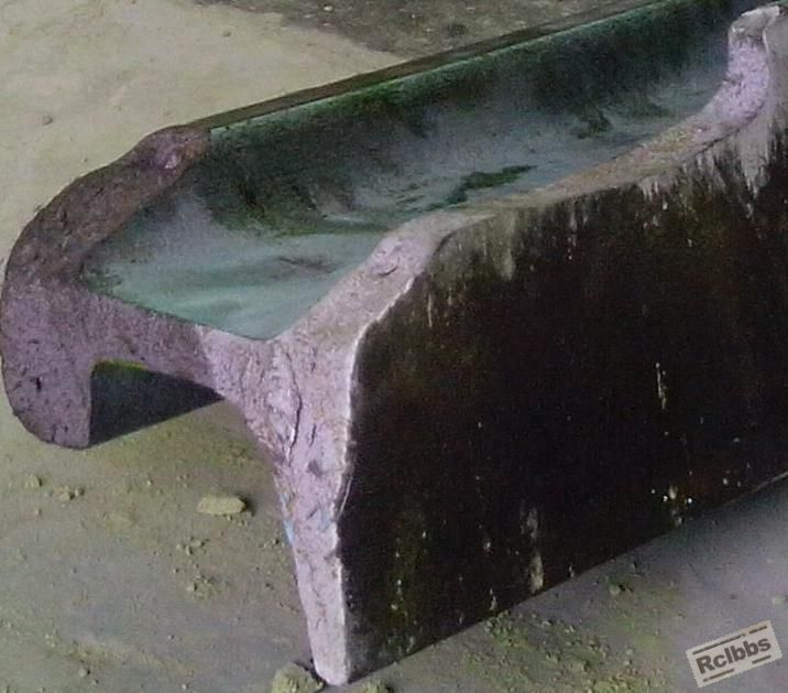

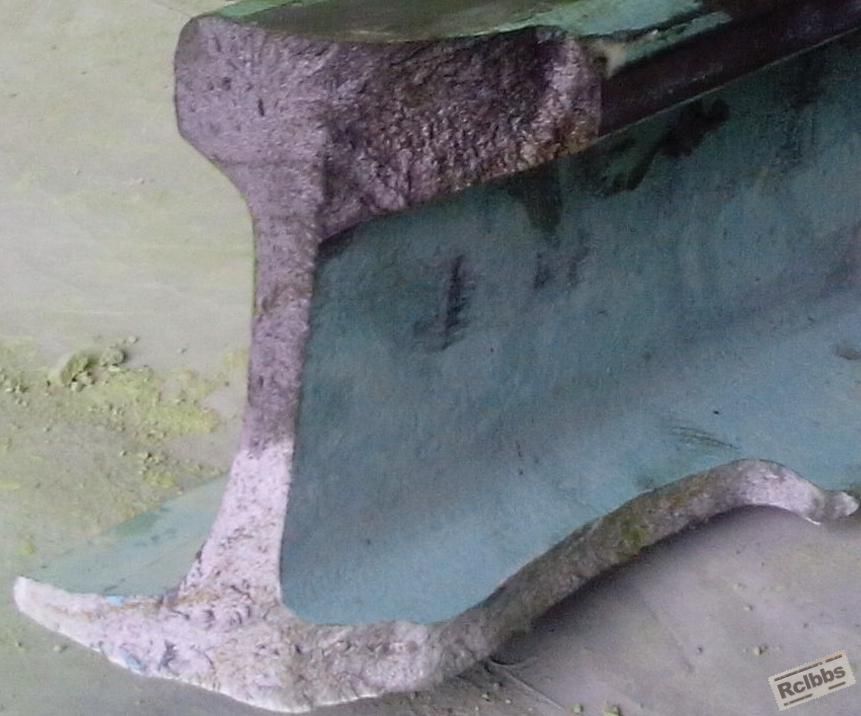

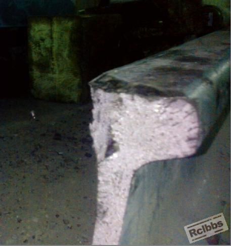

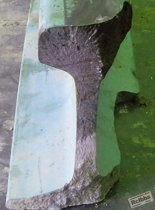

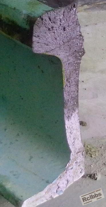

这是宏观断口。

脆性很大啊,什么材质?什么情况下断的?

照片还是不是很清楚,暂且定位一次脆断。第一裂纹源可能在最后一幅图中的右下角。楼主介绍的资料太少了,那么这种断口的可能性就很多,也许弯曲可能性很大,楼主还没说它是什么件呢,不会是汽车前梁吧。

1、断口裂纹源拍电镜;2、检验夹杂情况。

西渡工:是否黑色的这块原先就有裂纹存在??

可以这样断定,材料内部存在缺陷,在本案照片中一条黑色线似乎是裂纹。
