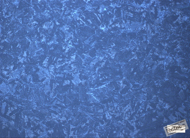

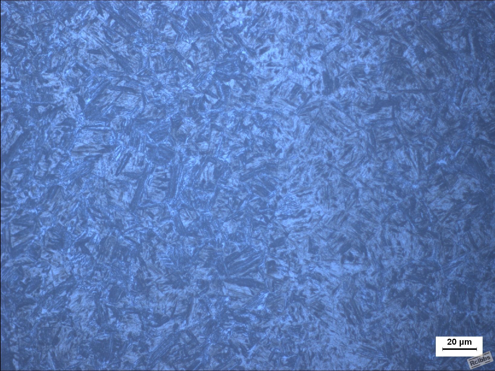

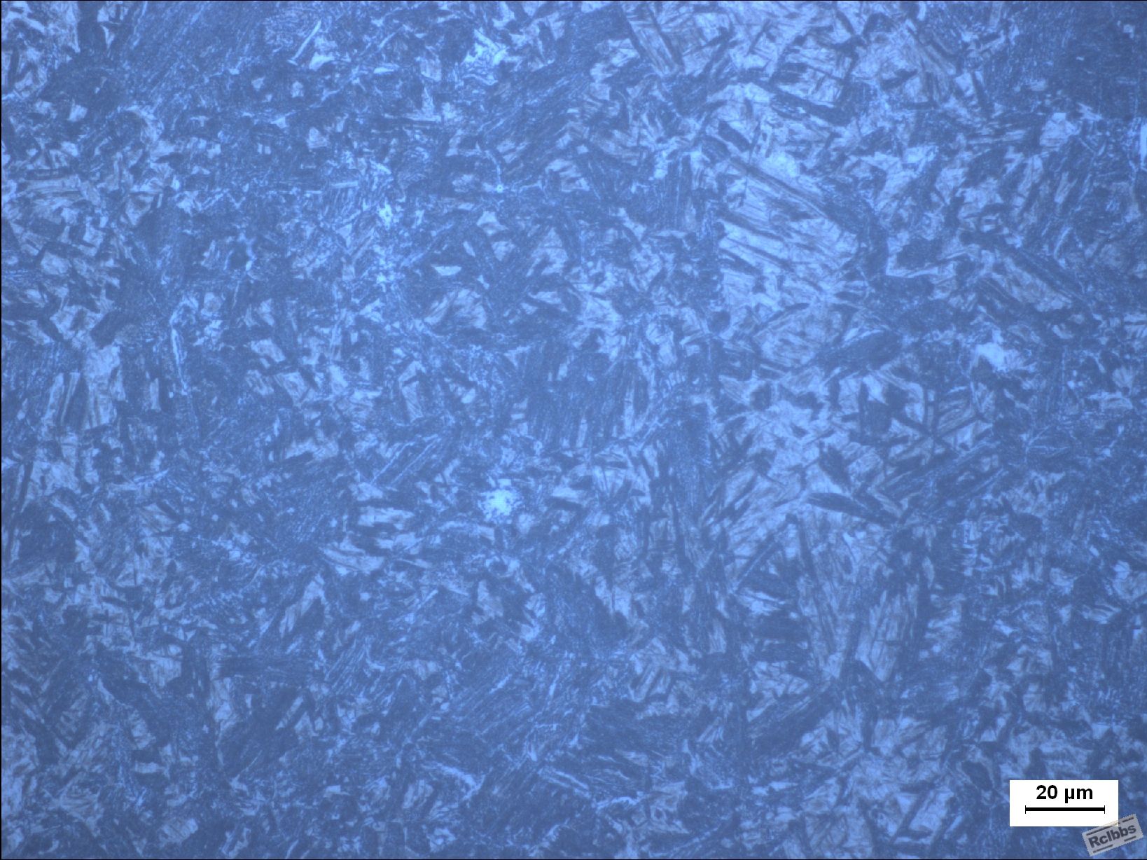

42crmo材料650调质后,组织成这样了,大家对这种组织怎么来准确判定呢,都说说自己的判定结果吧。谢谢

发表于 2014-7-28 20:55:52 | 显示全部楼层
你确定这是调质出来的东西吗 你这组织回火温度最多220°

 楼主| 发表于 2014-7-27 23:46:51 | 显示全部楼层
发帖好像不能上传图呀,只能回复传图了。
签到天数: 28 天
 楼主| 发表于 2014-7-27 23:47:38 | 显示全部楼层
回火是650.淬火液淬火。
签到天数: 140 天
发表于 2014-7-28 08:40:29 | 显示全部楼层
LZ未说明材料规格,金相照片很模糊,个人初步判断:加热温度及保温时间,以及淬火介质的浓度都可能存在问题!
签到天数: 18 天
发表于 2014-7-28 08:45:47 | 显示全部楼层
这些工艺你能完全肯定吗?碳太不均匀了,温度是多少?你能确定是水基淬火的?
因为你图片不清楚,所以我估计一下供你参考:回火索氏体+铁素体(先共析),含炭不均匀
签到天数: 107 天
发表于 2014-7-28 16:24:01 | 显示全部楼层
看不太清,好像有贝氏体转变。
签到天数: 809 天
发表于 2014-7-28 16:28:03 | 显示全部楼层
应该有5级的样子。

 楼主| 发表于 2014-7-28 16:56:02 | 显示全部楼层
材料是一个活塞,外圆171,内孔61.5。

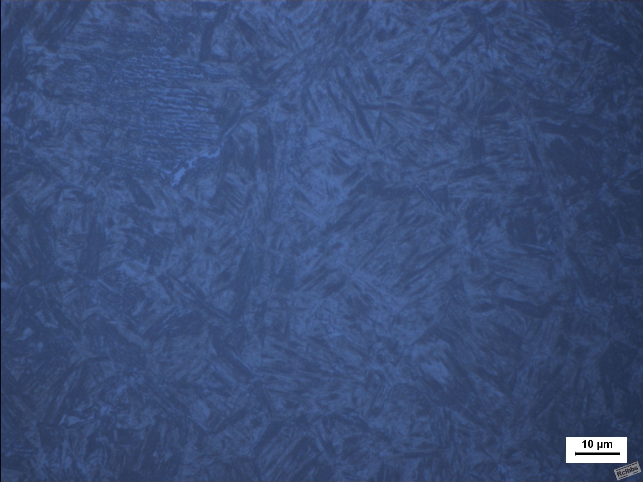

 楼主| 发表于 2014-7-28 17:11:39 | 显示全部楼层
再看看吧,这是我刚拍的。。。

发表于 2014-7-28 20:33:32 | 显示全部楼层
存在铁素体,可以提高淬火温度试试
签到天数: 288 天
发表于 2014-7-28 22:09:32 | 显示全部楼层
需要提高一下淬火温度!
签到天数: 35 天
发表于 2014-7-29 08:35:50 | 显示全部楼层
感觉像没经过回火的淬火组织呢
发表于 2014-7-29 09:07:57 | 显示全部楼层
你没事做搞实验啊,   个人觉得是铁素体+上贝氏体+下贝氏体+带状组织。 材料明细带状不信你就好好看看
发表于 2014-7-29 10:56:54 | 显示全部楼层
发表于 2014-7-29 10:57:59 | 显示全部楼层
另外,转移时间多长?液温多少?加热温度多少/
发表于 2014-7-29 11:24:42 | 显示全部楼层
这绝不是是650回火出来的玩意儿
发表于 2014-7-29 11:35:20 | 显示全部楼层
楼主打一下硬度试试
发表于 2014-7-29 13:25:31 | 显示全部楼层
淬火温度高了吧,冷却过程又慢了

发表于 2014-7-29 14:28:24 | 显示全部楼层
dababo48 发表于 2014-7-28 17:11
再看看吧,这是我刚拍的。。。
应该是保留马氏体位相的索氏体组织。往往在调质的回火组织检查中,发现有的回火后得到正常的索氏体组织。可有的相同温度甚至高一些,回火后在颗粒碳化物的基体上,马氏体的轮廓清晰可见。我们称这种现象叫保持马氏体位相的回火索氏体。这种情况的出现,与钢种的合金元素有关,也与工艺有关。如果工艺正确,硬度符合要求,此现象可不必考虑,并不影响机械性能。
