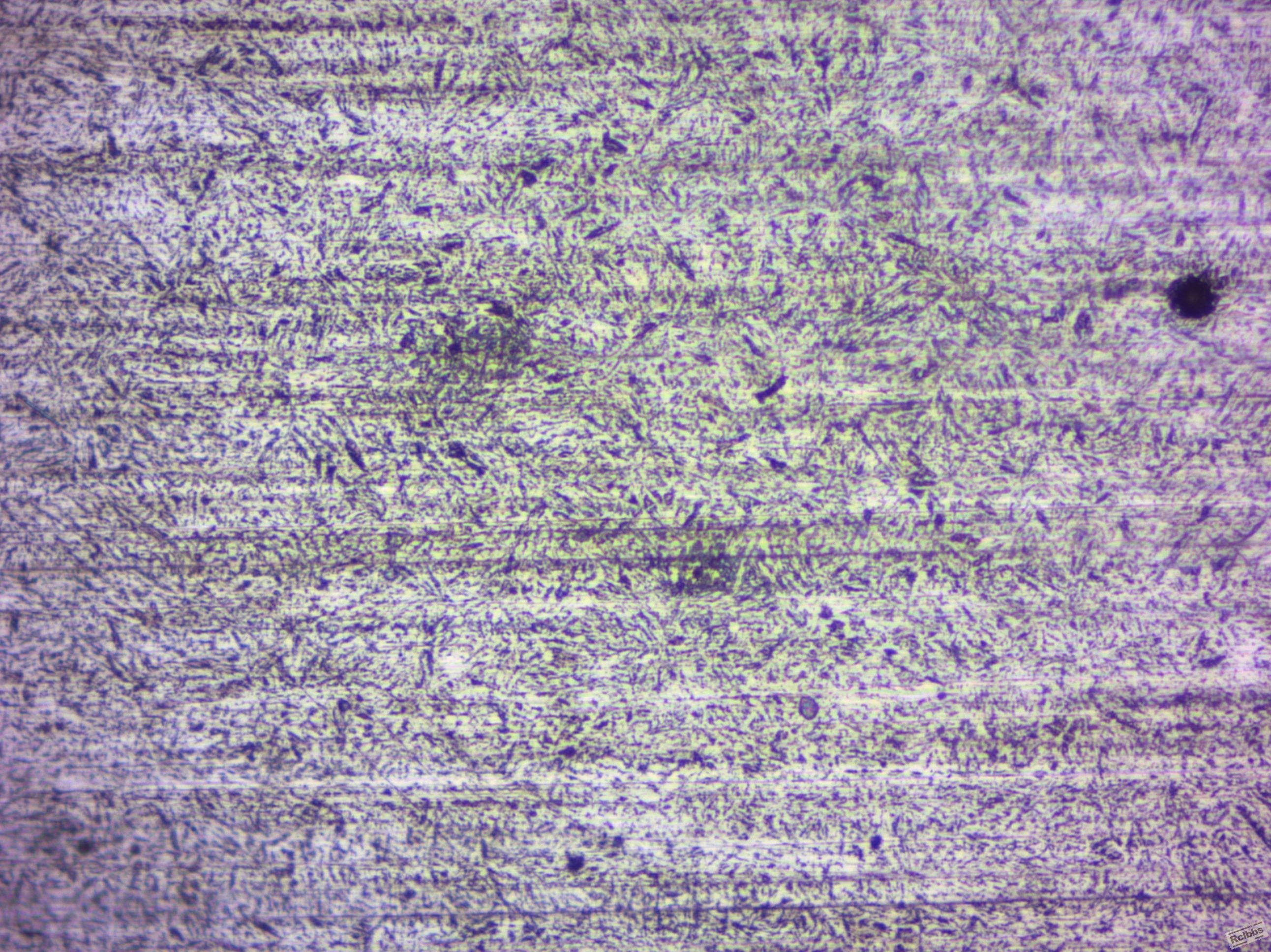

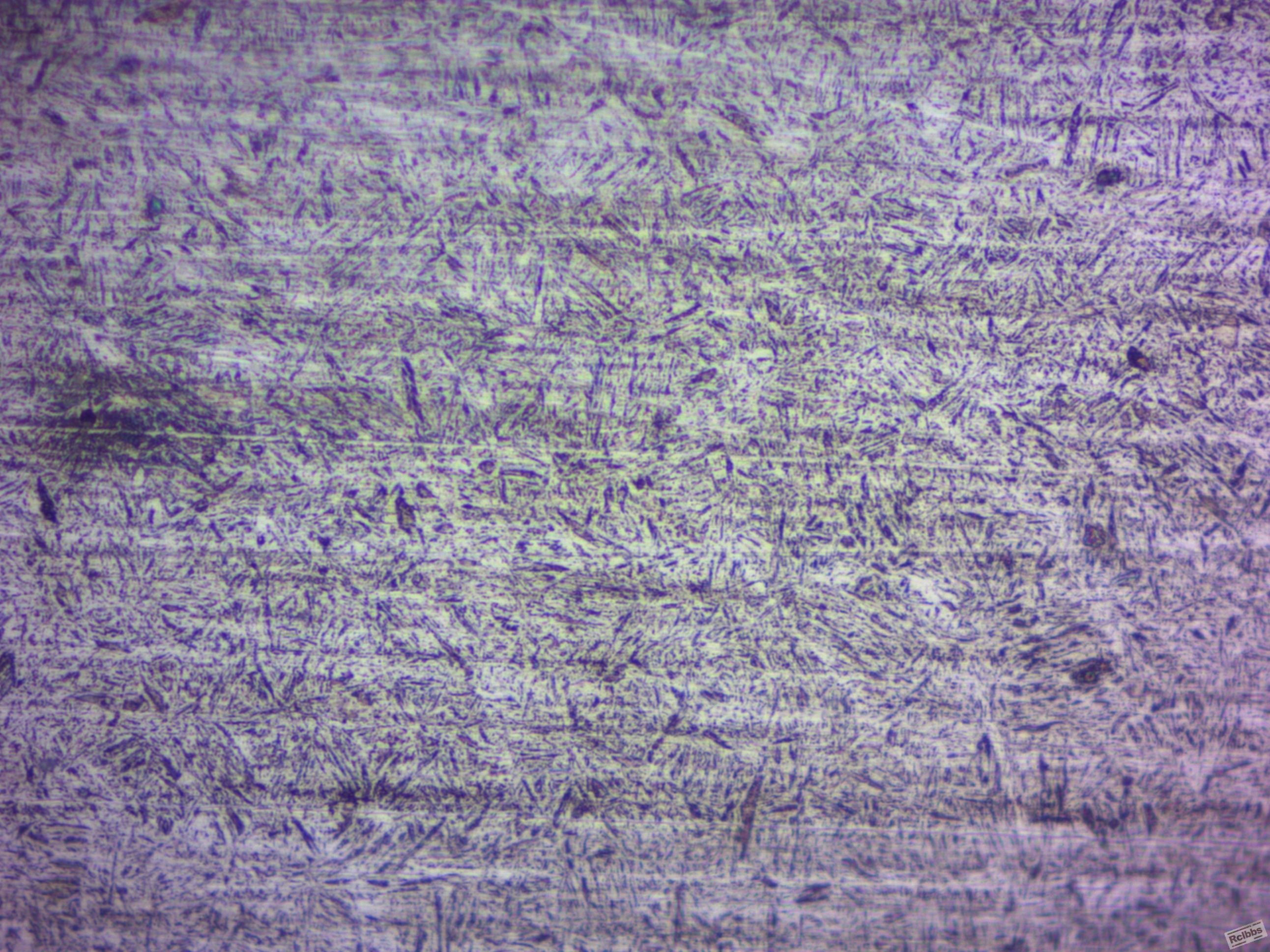

刚开始接触金相,试样都是自己慢慢研究磨的,划痕多了点,大家凑合看看吧,放显微镜的桌子太小,而且办公室在车间里,总会有震动,所以会有波纹。
大家看看我腐蚀的结果怎么样,跟书上的不太一样呢,是腐蚀浅了么。
工件是圆柱形的活塞,在使用过程中出现抱死,拆开看到表面已经严重拉伤,并且在拉伤严重部位出现了一个轴向裂纹,图片就是我在裂纹处取下的一块试样做的,工艺为渗碳淬火,材质20Cr2Ni4,表面已经观察不到了,全是创面。
放大倍数500倍
